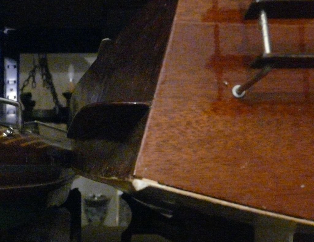

Merci pour le retour. Je ne suis malheureusement pas sûr de moi.
En suivant le manuel, il nous fait d'abord coller les panneaux de côtés avant ceux du fond ce qui est l'état actuel.
Lors de l'essai sans colle pour l'ajustement, je me rend compte que je n'ai pas de "jour" à la jonction entre le.fond et les panneaux de côtés. Donc je ne vois pas de place pour y placer les baguettes qui selon le manuel doivent être collées sur la coque (ils semblent faire une distinction entre la coque (armature?) et les panneaux..)
Le manuel dit:
Coller les lisses triangulaires 26 sur la coque avec l'angle
extérieur aligné sur les panneaux du fond
24, dépassant des panneaux de côté 23, de
l'avant vers la poupe, puis les sécuriser avec
des morceaux de ruban adhésif
Je ne comprends toujours pas où coller la base de mon triangle, si c'est sur le panneau du fond? Dans ce cas l'angle doit être aligné avec quoi?
Une photo me permettrait de comprendre plus vite j'imagine..:-)
Désolé mais je veux être sûr de ce qui est attendu....
Merci pour votre aide.
Alexis
Cordialement,
Alexis
Re: gros runabout
Voilà comment j'ai fait :
Alexis63
Messages : 9
Enregistré le : 28 sept. 2023, 16:36
Re: gros runabout
Message par Alexis63 »
Parfaitement clair !
Merci beaucoup !!!
