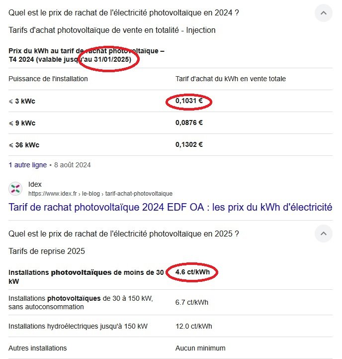

Sans tambour ni trompette, le prix de rachat de l'électricité par EDF dégringole sérieusement depuis le 1er février de cette année 2025 :
A ce nouveau prix, 4,6 cts par kWh, la rentabilité des panneaux solaires en injection totale est pratiquement nulle. Pour que ça continue à l'être, il faut pouvoir stocker l'électricité dans une batterie quand il y a du soleil pour la consommer quand on en a besoin et ça, c'est pas donné et peu rentable sauf si on charge la batterie la nuit au tarif "heures creuses", du moins pendant l'hiver quand le soleil est "aux abonnés absents".
