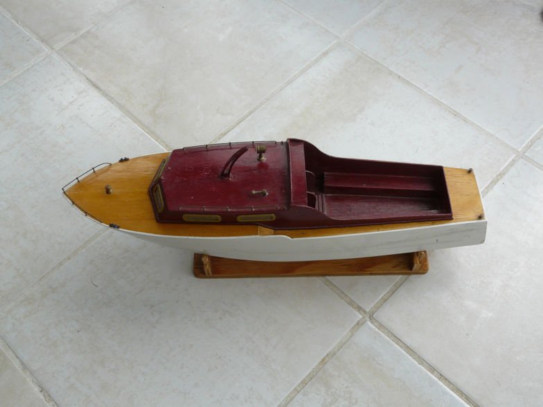

Vue générale

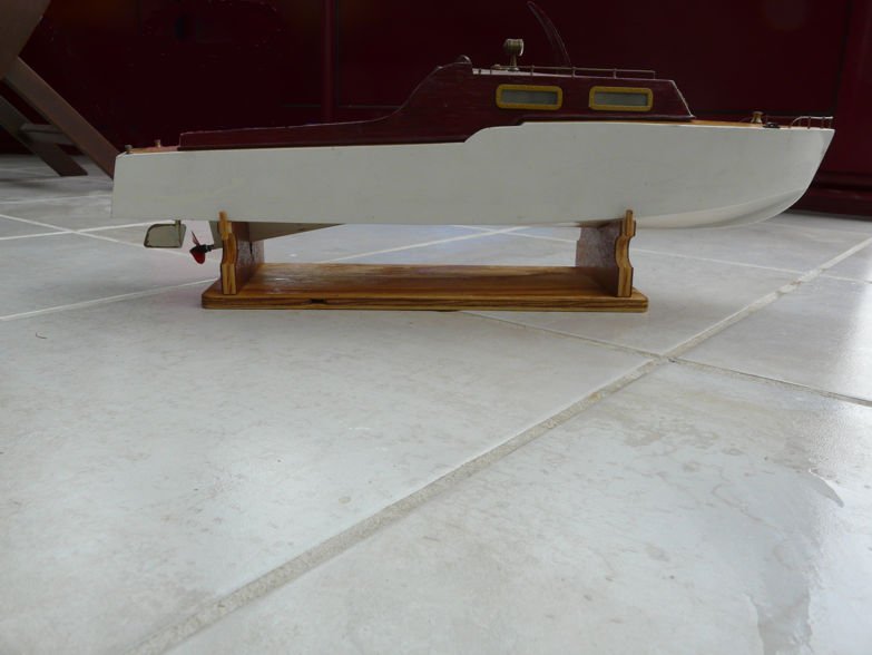

Profil. En principe les œuvres vives devraient être peintes en rouge avec un "faux col à mazout" noir au niveau de la ligne de flottaison.

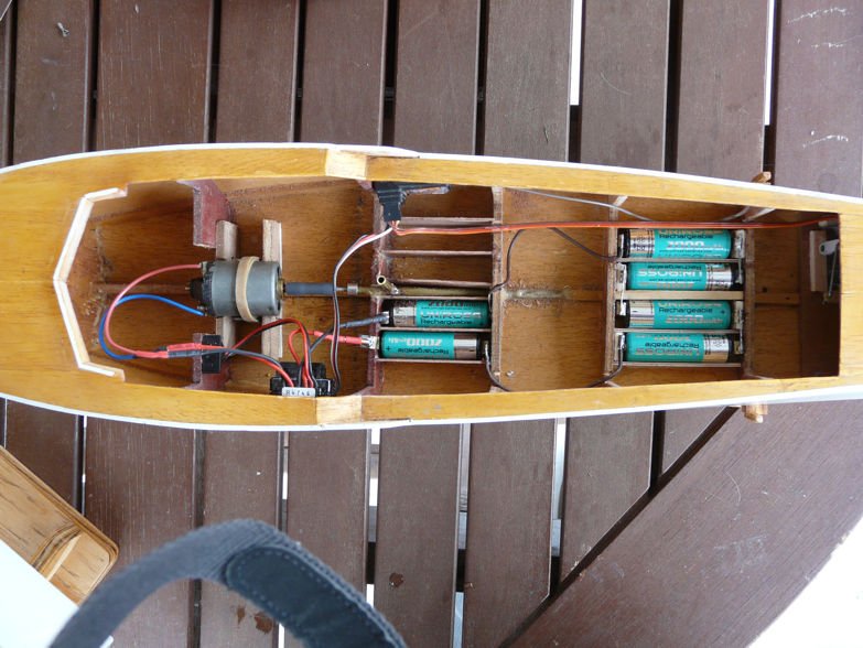

Disposition des équipements

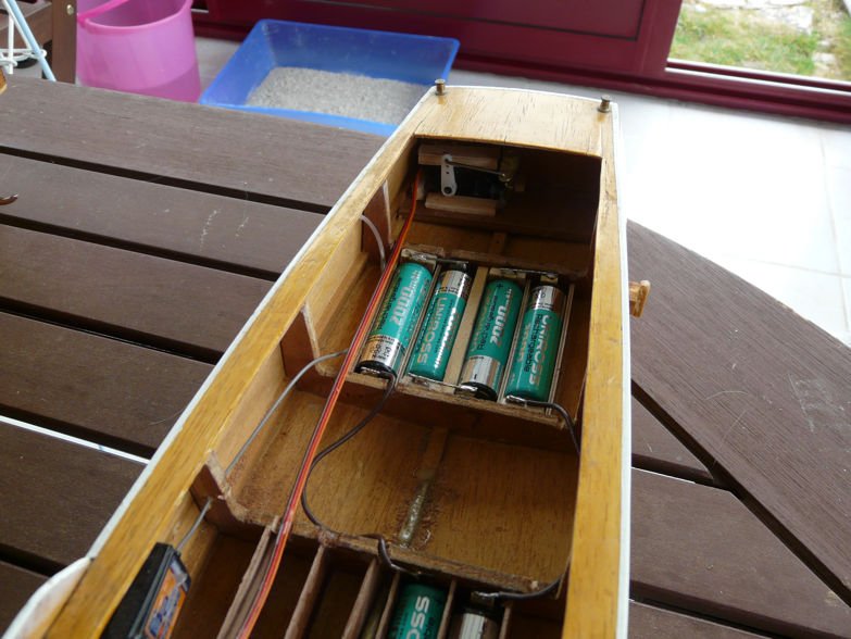

Le récepteur est à tribord sous le passavant (en haut sur la photo), le variateur est à babord à côté du moteur et le servo de direction est maintenant à l'arrière sous le pont (l'ancien ne pouvait y tenir).
Le servo de direction, sous le pont, à la poupe.
Les accus sont maintenant des NiMh (de 2000mA/h), ce qui assure une autonomie (près d'une demi heure) presque 4 fois supérieure à celle des anciens accus NiCd.

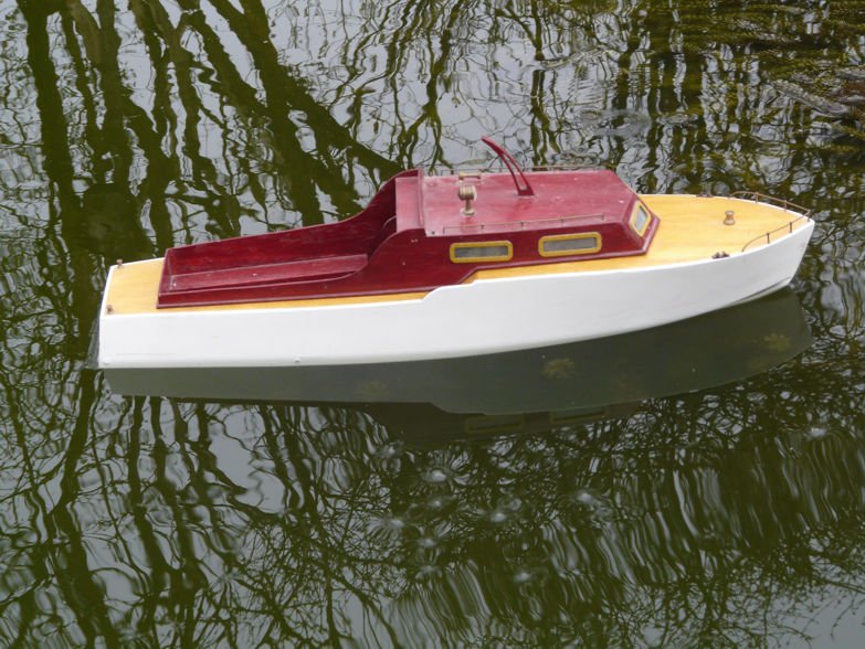

Sur l'eau. Il est maintenant moins enfoncé.
