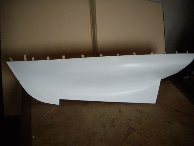

quel beau bateau! Juste comme je les aime.
Pour la coque, si j'étais vous, je respecterais l'esprit dudit bateau, étant un cocktail entre un bateau de travail et un voilier de plaisance. Je dirai donc peinture, après passage de la coque, intérieur comme extérieur, au G4, bien évidemment...
Et puis vernis sur les rares pièces en bois visibles, tels la barre, le couronnement du pavois, et les espars, poulies, etc.

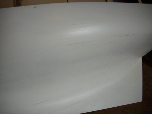

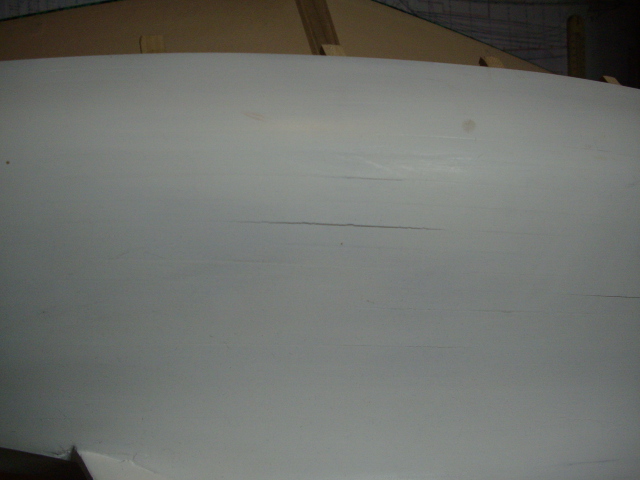

Bonjours à tous !
l'affaire suis son cour
mais j'ai un petit probleme ! baguettes de tilleul sechage 4 ans , ça bouge encore ! et pour bouger , ça bouge ! je m'était juré de ne pas mettre de "conneries chimiques " là dessus , je l'ai fait quand meme , j'aurais mieux fait de m'abstenir car : meme arbre ,memes baguettes , meme séchage ,teinte merisier , huile de lin + essence de terebenthine et pas de siccatif : impeccable !
10 ans au sec ça bouge pas
Pemaquid ,je vais peut etre le refaire ou m'en servir pour faire un moule .
j'en profite pour poser une tite question : maintenant que les petite quincailleries ont disparues ou peut -on trouver du blanc de zinc ?
C'est pour faire de la vrai peinture (huile de lin +essence de terebenthine)ça nourri le bois et ça pue pas !
bonne journée
Michel

Bonjour Michel.
Pour éviter que le bois bouge, il aurait sans doute fallut le stabiliser au G4. C'est un "truc chimique" mais ça a fait ses preuves depuis des décennies.
Le blanc de zinc est un oxyde (ZnO). C'est utilisé comme pigment pour les peintures et, à ce titre, on en trouve chez les marchands d'articles pour artistes (Pour les parisiens et banlieusards, il y en a un bien pourvu dans une galerie à droite de la tour Montparnasse en sortant de la gare. C'est là que j'ai trouvé des pinceaux en véritable poil de martre.). Mais ça se vend par correspondance et une petite recherche sur le Net donne ça :
http://www.couleurs-leroux.com/pigments ... tAod8w4Axg
http://www.atelier-st-andre.net/fr/page ... lancs.html
http://www.ocreschauvin.fr/detail.php?c ... c176ef619f
Il n'est pas toxique comme la céruse de plomb mais il semblerait qu'il vieillisse mal (tendance à jaunir). Il serait probablement préférable d'utiliser un pigment plus stable et plus couvrant comme le blanc de titane, et pas plus cher.
