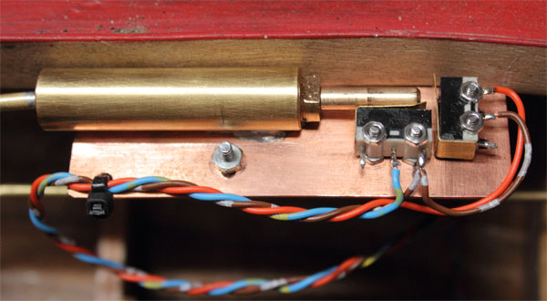

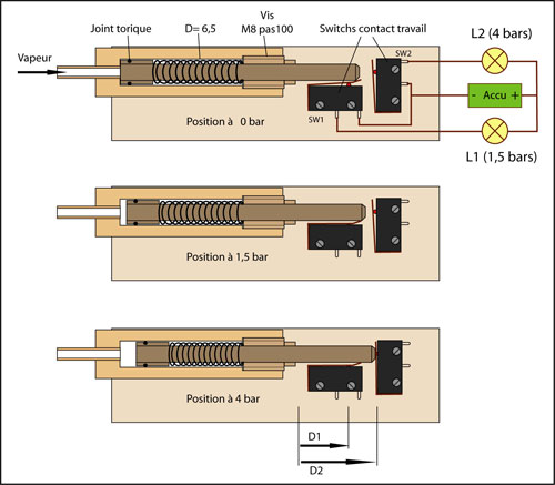

Pour ma part, j'ai essayé de faire une signalisation de deux valeurs de pression qui allument les feux de navigation.
Un piston actionné par la vapeur agit sur 2 micro-switch. l'un déclenche à la pression de 1,5 bars (feu de proue), l'autre à 4 bars (feux de position).
Par ce système, je peux surveiller de loin (pas trop!) l'état de la chaudière.
