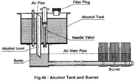

en faisant des recherches , j'ai trouvé ça :
BRULEUR A ALCOOL.jpg (20.4 Kio) Vu 15528 fois
J'ai pas tout compris mais ça viendra !
peut être le système des abreuvoirs à moineaux ?
Michel
Re: brûleur à alcool : vaporisation
...peut être le système des abreuvoirs à moineaux ?
Tout juste :
Le premier tube à gauche donne la référence de la pression atmosphérique, celui du milieu règle la hauteur de la cuve à niveau constant (celle du dessous) et la vis pointeau règle le débit d'alcool.
Fonctionnement : quand le niveau est trop bas dans la cuve à niveau constant, de l'air passe par le tuyau du milieu et permet de remonter la pression dans la cuve supérieur. Avec cette petite pression, de l'alcool peut s'écouler (doucement) par la vis pointeau jusqu'à ce que le niveau dans la cuve du bas bouche le tuyau du milieu.
Une question à Jacques : Pourquoi ne pas utiliser de l'essence à la place de l'alcool, trop dangereux ? Le point éclair est beaucoup plus bas et la chaleur de vaporisation aussi, ce qui facilite la combustion, notamment par temps froid (ce n'est peut-être pas important pour toi ;) ). Je me rappelle, dans ma jeunesse, mon grand-père avait une lampe à souder à essence. Il y avait un creux en anneau autour du milieu du réservoir. Il fallait y mettre un peu d'essence et l'enflammer. Ca donnait assez de chaleur pour vaporiser un peu de l'essence qui était dans le réservoir et qu'il fallait allumer. Ensuite, la chaleur de cette flamme suffisait à entretenir l'évaporation et ça chauffait du feu de l'enfer.

Bien joli modèle mais une carrosserie pas facile à réaliser ...
Effectivement c'est ce type d'alimentation ("chicken" pour poulet et non checken). Des explications parfaites de Jean-Philippe. Le modèle présenté m'a inspiré.
Voici une photo plus explicative avec un seul brûleur et un autre réservoir pour la veilleuse.
