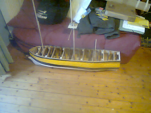

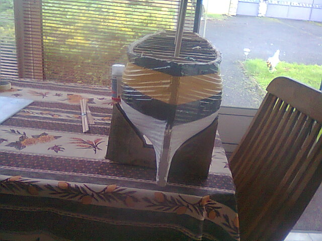

Bonsoir !
Effectivement jérémy, sur la photo 0029 on voit assez bien le problème sur les trois ou quatre derniers couples qui ont l'air de vouloir donner une forme "en goulot de bouteille".
Les deux avant derniers semblent trop étroits, et le dernier semble trop large. De toute façon, vu la forme générale, les deux derniers ne peuvent pas être de la même largeur puisque l’arrière va en s'amincissant .
Tu devrais poser tes couples bien en place et vérifier avec une baguette souple posée dessus pour voir la continuité des courbes.
Ou alors, c'est ton appareil photo qui crée de sacrées déformations d'images.
Bon courage toutefois pour la suite !

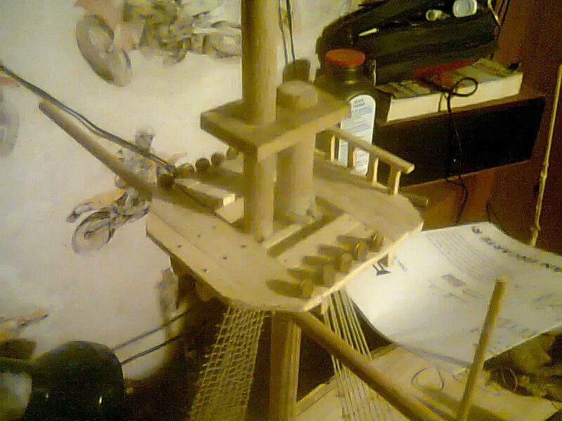

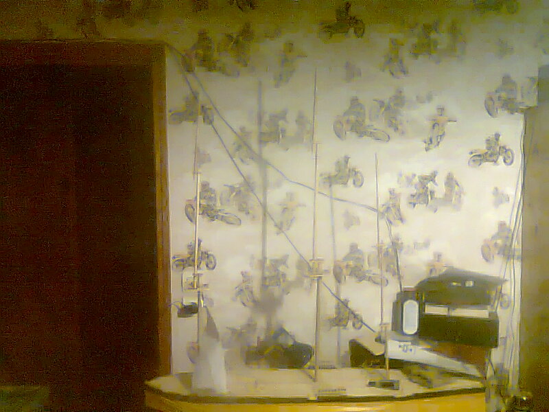

Bonsoirs tout le monde je profite de cette soirée pour tenir à jour ce poste. Je suis à la partie des mâts, la coque est étanche et navigue ( en baignoire
Voilà je m'escuse pour la qualité des photos mais je peux pas mettre plus de qualité , j espère que les photos conviendront et n'hésiter pas à me dire si quelque chose vous chagrine. Cordialement jérémy

Coucou de Lagaffe,
Le défaut de forme à l'avant et à l'arrière n'empêchera pas ton bateau de naviguer. Et ce ne sera pas pire que la vraie Hermione boulonnée inox et avec étrave en lamellé-collé ! J'espère que tu ne feras pas la propulsion du vrai, avec ses horribles pods...
Bonnes navigations, tu as encore du boulot pur les voiles. Les longues soirées d'hiver vont être bien remplies.

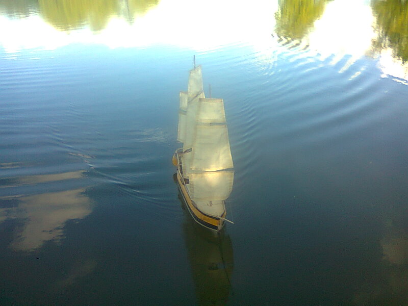

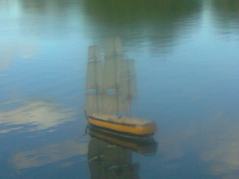

bonsoirs tout le monde, je profite de cette soirée pour mettre a jour ce sujet. Je vous transmet quelque photo du bateau naviguant sur l'étang avec un beaux soleil (et oui c'est arrivée cette année quand même
- Photo0133.jpg (63.57 Kio) Vu 10608 fois
- Photo0132.jpg (55.91 Kio) Vu 10608 fois
