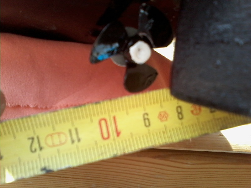

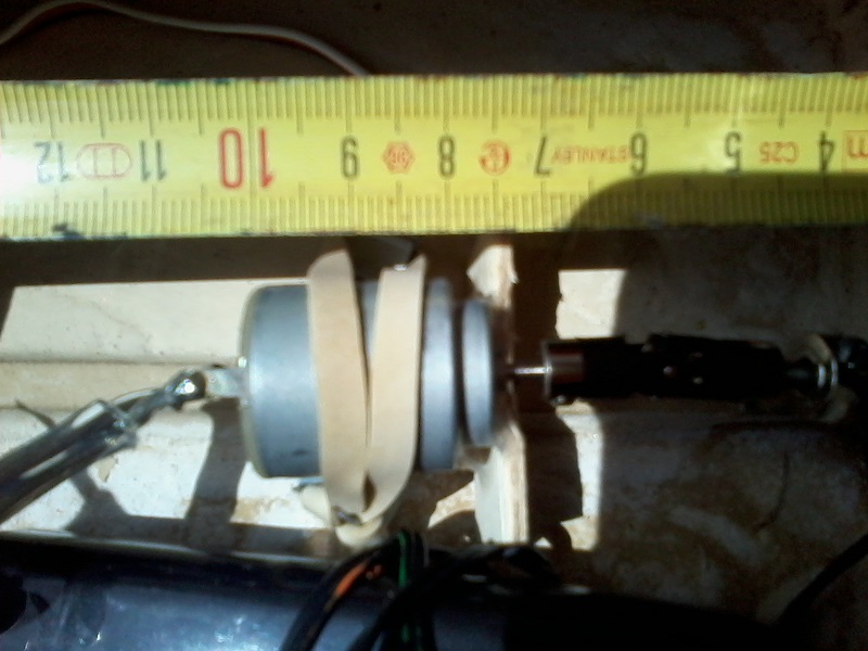

Pour vous conseiller plus précisément, il aurait fallu donner les caractéristiques du moteur ou, à défaut, une photo avec une règle graduée à côté. Egalement les caractéristiques de l'hélice (diamètre, pas, ou photo). {attention à la taille des photos, pas plus de 800 pixels dans la plus grande dimension]

oui donc voila l helice mesure 3 cm de diametre, le moteur lui fait 2,5 de corp +1 cm env d' axe, il est vrai qu a l air libre tout marche ( mon variateur fonctionne de nouveau ) et que a l eau niet , l accu f 4,8 v donc deja trop petti non?
je joins quelque photos ( du moins j v essayer )

autre question , si mon helice est bien montè , en marche av se doit etre vers la droite le sens de rotation ? 5 VOIR PHOTOS plus haut

Le moteur semble très petit pour faire tourner une hélice de 3cm.
Pour le sens de l'hélice, il suffit de voir si le sens de rotation la fait avancer, comme une vis!
