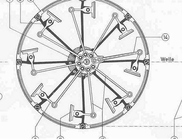

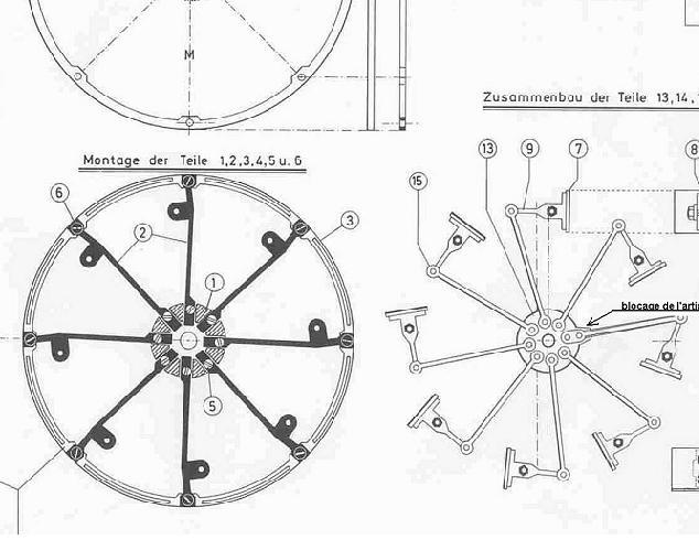

Une grosse question me turlupine quant au montage des roues à aubes. quelqu'un connait il bien le système des aubes articulées comme sur ce modèle ?
Sur mes plans, un des bras qui relient les aubes à la roue excentrée est fixe à l'axe (soudure et/ou vis), les autres sont libres. Sur le kit Graupner de ces roues à aubes, les bras semblent tous libres. Ce détail ne figure sur aucune autre de mes documentations (caché par le carénage ou sujet non abordé).
Pour moi, mécaniquement parlant, ils devraient être libres
voir les deux images jointes:
il doit bien y avoir quelqu'un pour m’éclairer sur ce sujet, merci d'avance
J'ai finalement trouvé une grosse quantité d’infos pour ce modèle, principalement à partir d'un bateau assez semblable (et surement connu de beaucoup) présenté sur le site d'albertus:
- le Glasgow
vendu aussi par Graupner au 1/40.
Re: Remorqueur à aubes STRONGBOW
je ne suis pas compétent en matière de vapeur, mais j'ai de la doc...
Le yacht impérial Aigle de Napoléon III avait des roues à aubes articulées et le dessin figure dans les archives de Chatellerault avec le nom GM10PL0542.tiff.
Il est trop grand pour le mettre sur le forum et réduit, il est illisible. Cherchez le sur le site (liens sur le premier messages de la rubrique "plans"). Si vous ne trouvez pas, envoyez moi un courriel et je vous l'enverrai par retour.
J'ai déjà vu ce genre de montage en modèle (je crois bien, même, qu'il y a eu une description dans MRB). Les palettes sont libres sur leur axe et seulement maintenues par le bras de liaison au moyeu décalé. Ce moyeu est également libre.

Merci bien pour les liens, JiPeheL.
J'ai récupéré le plan de roue de Châtellerault, très détaillé si on se penche bien dessus.
D'un autre cote, sur un autre forum, Le baron m'a présenté une vidéo d'un musée, je crois, où l'on voit très bien la mécanique réelle en mouvement, et serge m'a indiqué un article de MRB sur le sujet.
J'ai finalement compris, la lumière s'est faite en moi
Il y a bien un bras de liaison fixe, ce sont une pale et le bras fixe qui entrainent la roue excentrée qui, après, entraine les autres bras et pales. Au départ, j'imaginais l'inverse.
encore merci, et à plus
