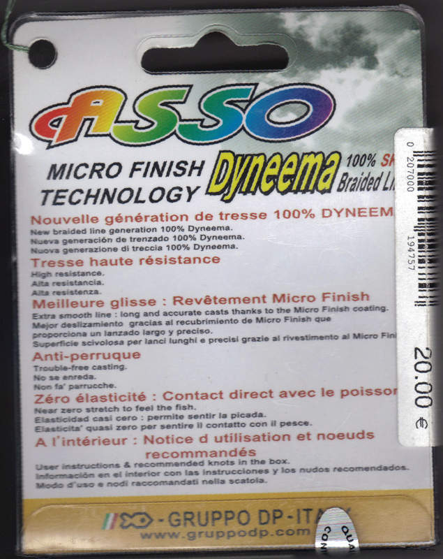

... j'ai préféré l'acier moins sensible à l'étirement.
J'utilise aussi l'acier (fil de pêche avec âme multibrin inox et gainage plastique) mais j'ai découvert depuis déjà pas mal de temps un nouveau matériau synthétique beaucoup plus léger, souple et plus résistant que l'acier à poids égal : le Dyneema. l'âme est en fibres longues faiblement torsadées (je pense que c'est du kevlar) entouré d'une gaine tressée. L'étirement est quasi nul.
C'est vrai aussi que c'est pas donné : 20€ pour 130 m en 21/100e, résistance 16,6 kg.
