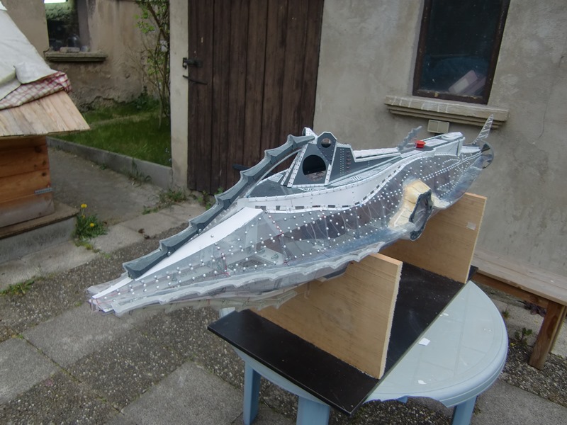

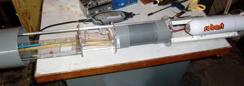

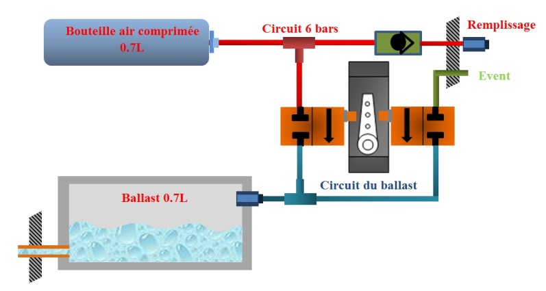

je vous propose de découvrir la construction dans les grandes lignes du Nautilus de Disney qui est bien avancé.
Pour poser le sujet, voici les caractéristiques : longueur de 1195mm, largeur de 350mm. La plongée est gérée par un ballast de type "pressluft", dont les éléments viennent d'être assemblés. D'ailleurs, le système a été testé aussi : http://www.dailymotion.com/video/x1s9j6 ... sluft_tech
- Quand je dis qu'il est bien avancé...
- 4.jpg (146.56 Kio) Vu 23842 fois
- SCHEMA SYSTEME DE BALLAST.jpg (47.82 Kio) Vu 23842 fois

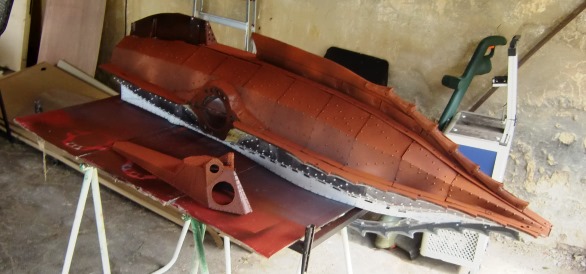

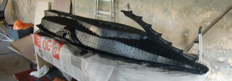

j'ai fait le grand saut, j'ai commencé à peindre le Nautilus. Le revêtement est composé de 2 couches + 1 apprêt.
La première couche est de la peinture noire mat, puis après séchage une peinture terracotta satinée mat appliquée légèrement pour marquer certaines zones. L'effet est assez bien. Tout allait bien en tout cas jusqu'à ce que je constate que je n'ai pas assez de terracotta pour finir... J'ai trouvé un fournisseur, mais il va falloir patienter!
- Je suis bien content d'avoir mis ces rivets. (environ 3600)
- n7.jpg (94.27 Kio) Vu 23815 fois
- La partie avant basse peinte.
- n6.jpg (67.15 Kio) Vu 23815 fois

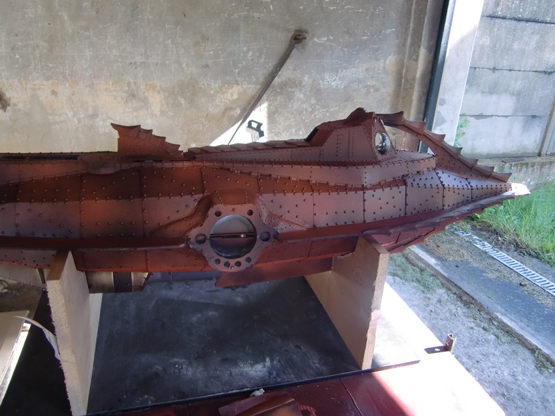

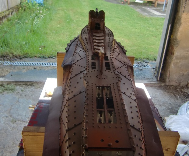

je me suis attaqué à la partie supérieure avant du sous marin.
Le module de commande est quasi fini
Il ne reste plus qu'à se faire livrer en Terracotta pour terminer la partie arrière
- Le module de commande sans l'électronique et le circuit de vannes.
- n11.jpg (77.09 Kio) Vu 23788 fois
- n10.jpg (141.6 Kio) Vu 23788 fois
- n9.jpg (112.29 Kio) Vu 23788 fois
- n8.jpg (142.07 Kio) Vu 23788 fois

en fait c'est du terracotta satiné appliqué sur un fond noir mat. Elle n'est que légèrement appliquée. Ce truc, je l'ai découvert par hasard en voulant appliquer plusieurs couches de terracotta.
- la sous couche noir mat est appliquée pour neutraliser la transparence de la coque.
- n12.jpg (72.45 Kio) Vu 23779 fois

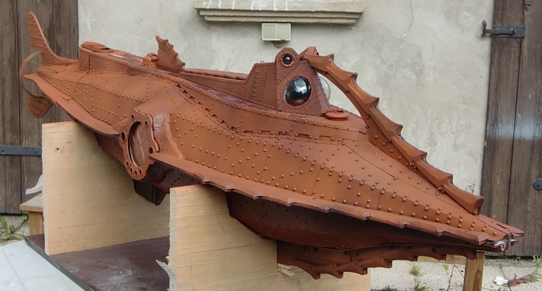

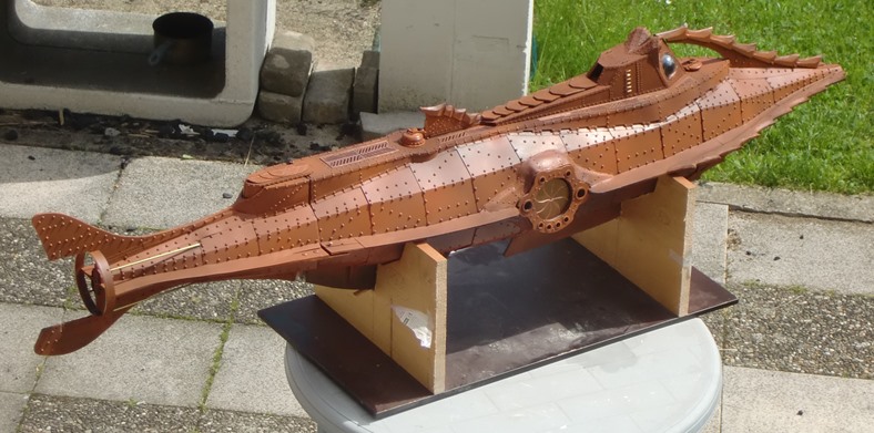

je vous prie de trouver quelques images du Nautilus peint, car finalement j'ai reçu ma peinture pour le finir :
- n14.jpg (105.59 Kio) Vu 23717 fois
- n13.jpg (119.86 Kio) Vu 23717 fois
