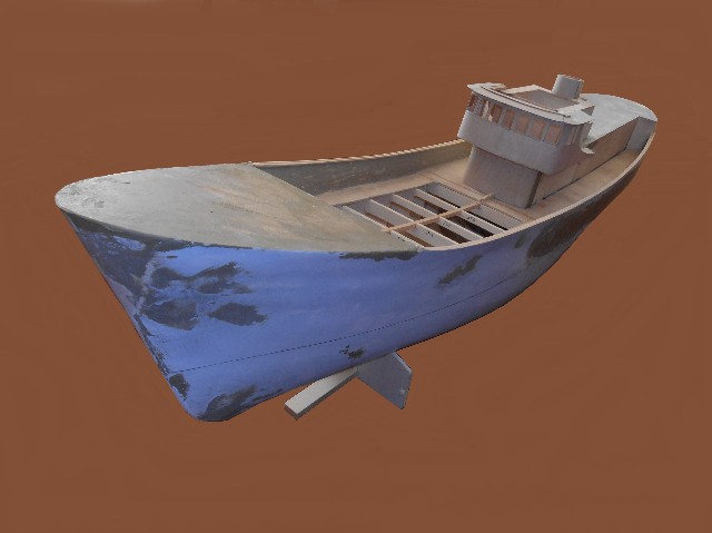

Cette réalisation de maquette sera navigante à l’échelle 1/33 (de longueur 1030 mm). (Plan du musée de Concarneau)
Équipement :

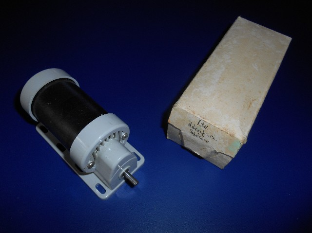

Moteur : Decaperm 12 Volts avec variateur construction maison.

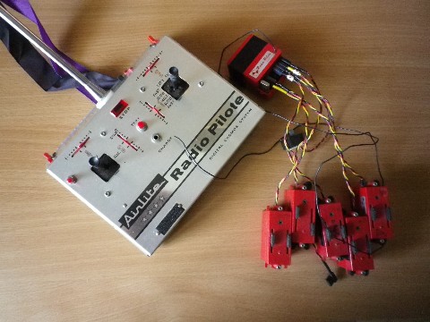

Radio : Radio Pilote Airlite (pièce de musée...) dans un premier temps... pour les essais des premières navigations.

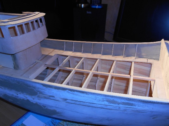

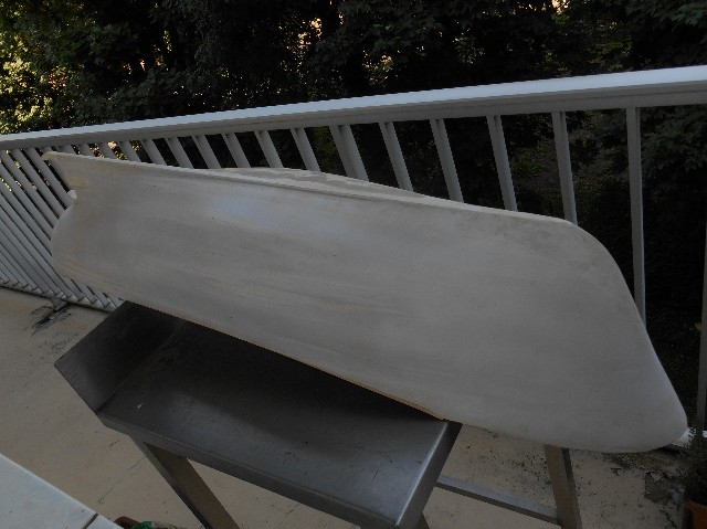

Construction de la coque, couple ctp en 40/10, lattes en pin de 8 x 3 mm, bloc AV et AR dans bloc de résine usinée.
Imprégnée résine Epoxy comme la dernière maquette réalisée (Cuirassé Dunkerque au 1/100).

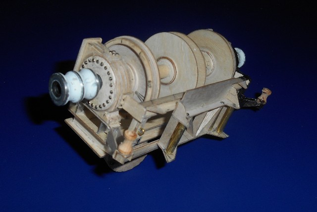

De nouvelles photos sont sur mon site. (Construction du treuil) http://www.f1hwg.fr/hemerica.html

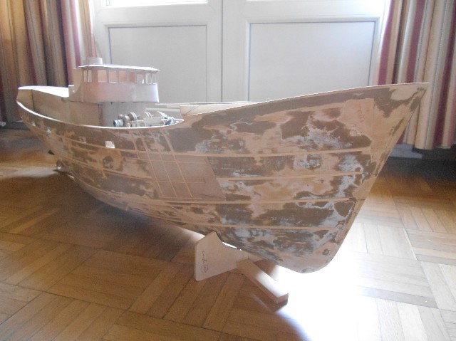

Merci pour le "courage", la maquette commence à prendre forme...

La suite en construction (le Treuil)....

Après une période de réalisation pour la partie intérieure (Radio, variateur pour la propulsion, motorisation du treuil, montage du moteur de propulsion, microcontrôleur ARDUINO pour la gestion de la maquette) voici de nouveau à la maquette, pour sa finition. Bientôt la peinture...

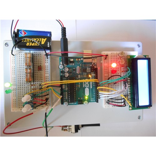

Ah ? Intéressant. Peux-tu en dire un peu plus ?
Dunkerque
Messages : 30
Enregistré le : 29 juin 2013, 13:37
Localisation : 01400
Re: Chalutier HEMERICA
Message par Dunkerque »
Sans trop rentrer dans les détails techniques, la carte ARDUINO UNO, qui est utilisé dans cette maquette gère l'ensemble de la maquette via la radio. Les information sortant du récepteur connectées aux entrées numérique (signaux PWM) ce qui permet de supprimé des servos, mais gros avantage c'est que l'on peux mixer les infos rentrantes.
- La gestion du treuil est réalisé avec un moteur pas à pas de récupération d'imprimante (il n'y a pas de petite économie...).
- La partie variateur est gérer par un transistor MOS-FET (avec un relai/inverseur au borne du moteur "decaperm").
- Les bruitages liés aux fonctions sont réalisés grâce à des petites cartes électroniques (schéma classique).
- Le seul servo utilisé est celui de la gouverne.
- Les éclairages sont actifs en fonction des fonctions utilisées et suivant la luminosité (cellule de détection du niveau de lumière).
La carte UNO est limitée en entrée sortie, mais je pense que je vais passer sur une carte MEGA, si je vois que ce n'est pas complétement opérationnel.
Ci dessous la première étude (version d'essai) de la réalisation de cette gestion par microcontrôleur.
On peut augmenter les fonctions avec une carte ARDUINO MEGA, qui possède plus de mémoire et plus d'entrées / sorties, ceci pour des maquettes plus complexe (navire de guerre en autre).
