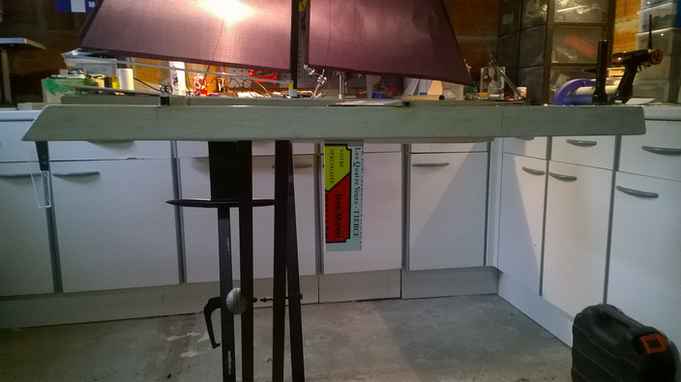

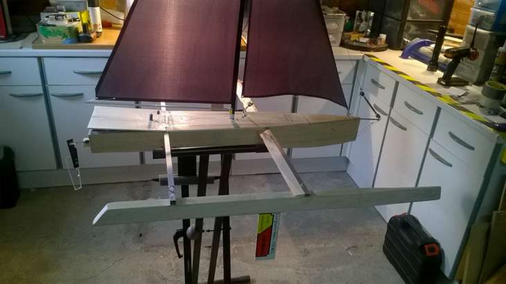

Wilburt
Messages : 9
Enregistré le : 25 avr. 2015, 17:51
Re: Probleme sur trimaran
Message par Wilburt »
Voici les photos
WP_20150429_002 - Copie.jpg (73.52 Kio) Vu 20556 fois
WP_20150429_003 - Copie.jpg (60.72 Kio) Vu 20556 fois

On ne voit pas trop bien où est la dérive, mais il semble qu'elle soit positionnée beaucoup trop en arrière par rapport au centre de voile.
Wilburt
Messages : 9
C'est la conclusion que j'ai eue, c'est pour ça que j'ai rajouté des dérives sur les flotteurs. Je vais modifier ça.
Y a-t-il d'autre modification à apporter selon vous ?
