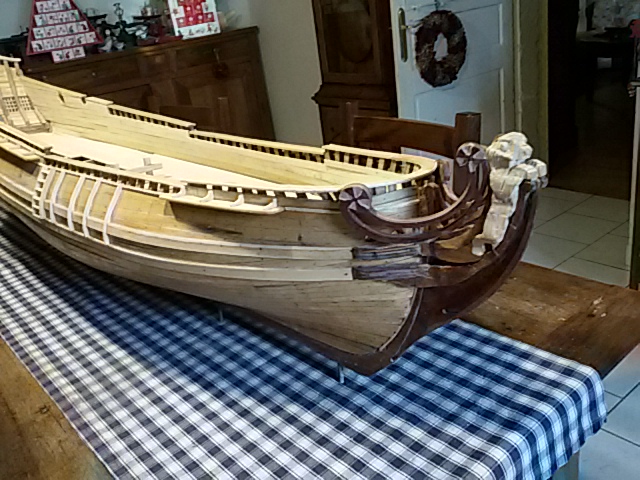

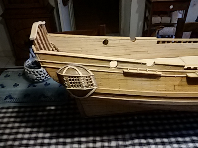

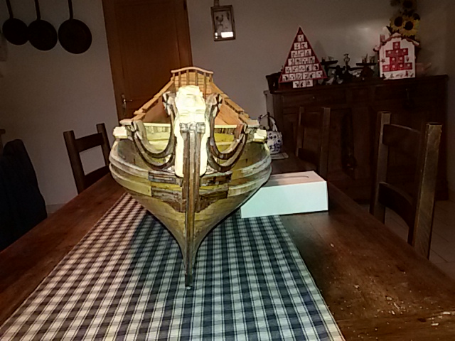

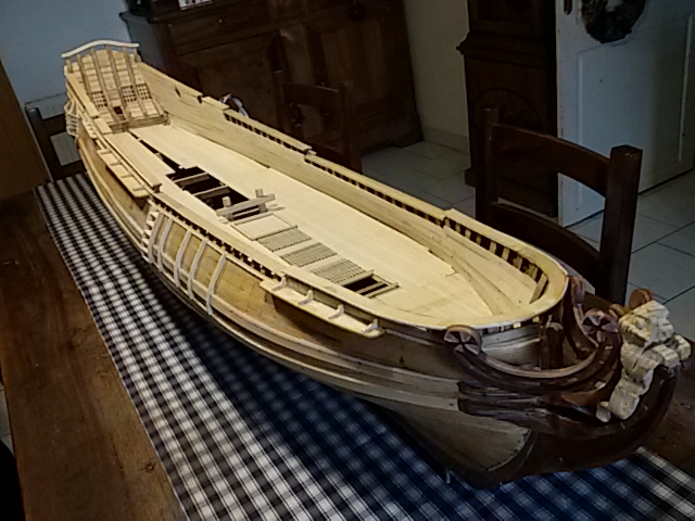

Bonjours à tous, je mets ces quelques photos pour mettre à jours ce sujet, la frégate est prête à peindre , il y a plus cas
, si des questions, des remarques vous montent à l 'esprit n 'hésiter pas cordialement
- 20151229_162927.jpg (134.18 Kio) Vu 19918 fois
- 20151229_162919.jpg (196.04 Kio) Vu 19918 fois
- 20151229_163024.jpg (162.42 Kio) Vu 19918 fois
Re: l'aurore

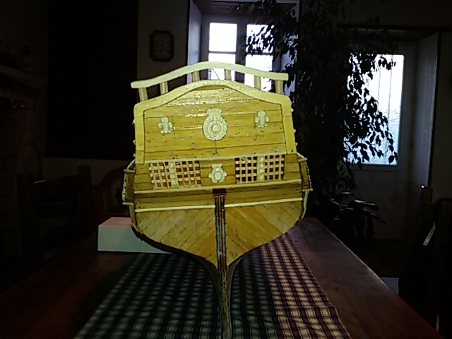

En voici d 'autres, pour info seulement l 'extérieur sera peint le pont de batterie étant loin d 'être fini
- 20151229_162911.jpg (154.88 Kio) Vu 19918 fois
- 20151229_162938.jpg (133.33 Kio) Vu 19918 fois

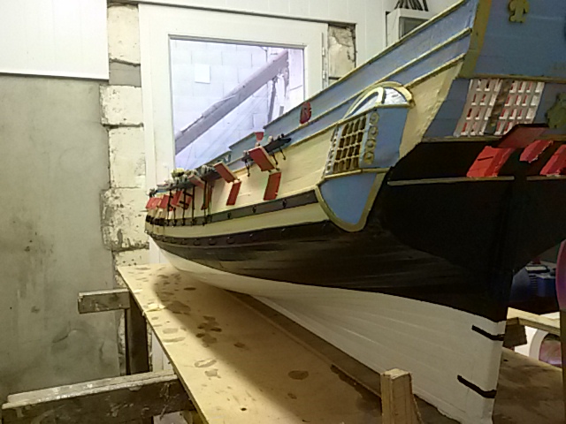

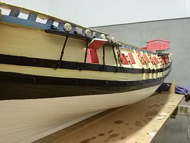

bonjour à tous, je met à jour ce sujet, la peinture de la coque est terminée ainsi le vernissage, la prochaine étape est la pause des haubans. Si des questions ou des remarques vous vienne à l'esprit n'hésitait surtout pas.
- 20161102_171053.jpg (122.38 Kio) Vu 16300 fois
- 20161102_171247.jpg (138.81 Kio) Vu 16300 fois
