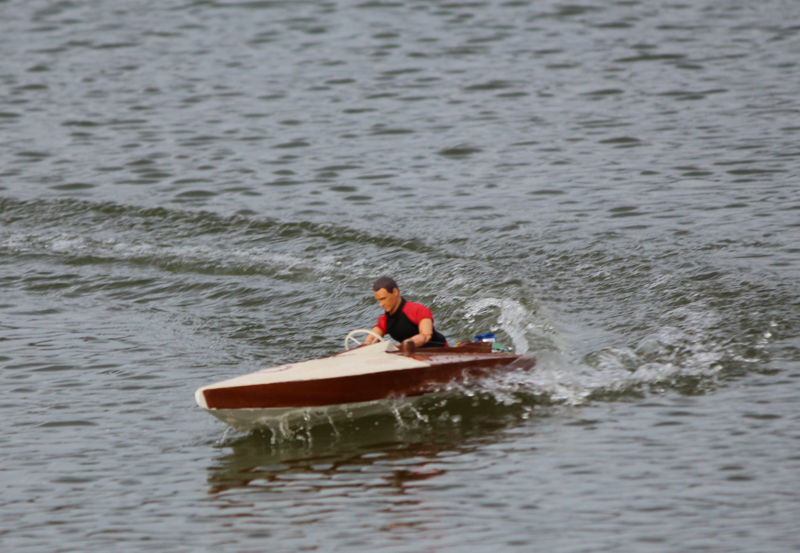

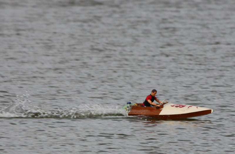

J'ai été invité par des amis de l'OCP, voici une quinzaine de jour, à faire naviguer mon Sptifire "Half Devil" qu'ils n'avaient jamais vu. Malheureusement, pas de caméra disponible qui aurait permis de montrer le comportement dynamique. Le moteur est dans sa configuration d'origine (kV 3000) et alimenté en 2S. La vitesse a été estimée entre 35 et 40 km/h (en comparaison de mon "PRINCESS"), ce qui n'est déjà pas si mal.
Voici donc quelques images du modèle en plein effort : Petit problème : à pleine vitesse les virages sont un peu larges à cause d'un dérapage relativement important. Problème connu pour ce modèle de coque. Il suffira d'allonger un peu la dérive.

c'est bien prometteur tout ça!
Pour ce qui est des virages : on ne les prends pas à donf non plus !
Tous ces bateaux 'glissent' dans les virages... Le rayon des virages est de 18 mètres...donc un petit dosage des gaz dans le virage et puis plein pot !
Gema
Gema
