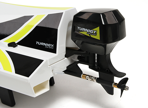

Ci-joint photo de l' arrière : voir le gros trou en bas à gauche
bateau hk.jpg (118.32 Kio) Vu 18151 fois
Je viens d' acquérir chez HK un bateau Hydro F1 électrique .
Il comporte un système qui lui permet, paraît' il, de se rétablir en cas de problème. (voir photo)
Mais cela se traduit, sur la coque gauche, par des fentes sur le dessus (pour évacuer l' air) et un gros trou à l' arrière.
Donc il ne flotte pas à l' arrêt???
Je pense que ça fonctionne avec la vitesse, mais à l' arrêt il coule ???
Je pensais boucher les trous, qu' en pensez-vous?
Merci d' avance pour vos avis
Re: question débutant sur offshore hydro

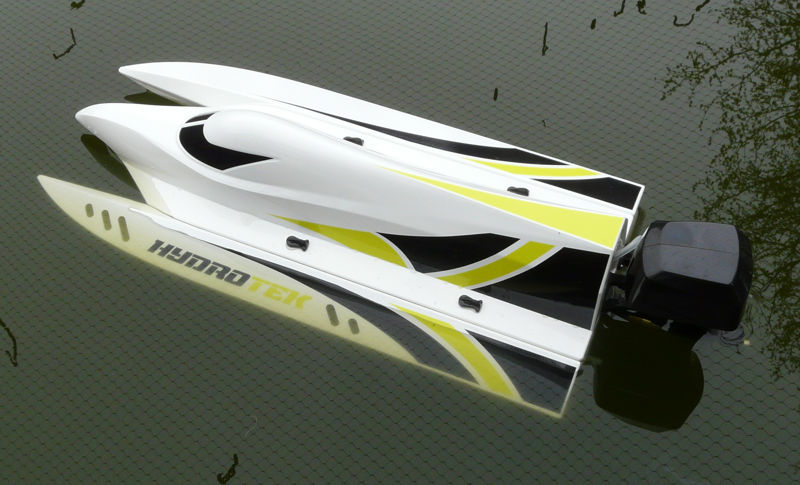

Au repos, il ne coule pas, il flotte avec environ 15° de gite. Dès qu'il avance, l'eau dans le compartiment s'évacue par inertie à l'arrière et est remplacée par de l'air arrivant par les fentes avant.Il ne faut donc surtout pas boucher les trous de l'avant sinon l'eau aura des difficultés à s'évacuer et, en cas de flip, il risque de rester sur le dos.

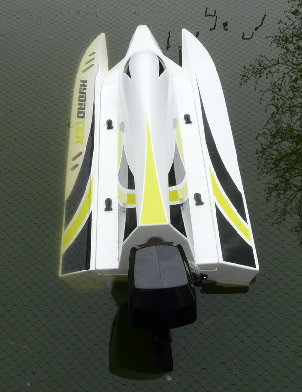

J'en ai un aussi : je me suis laissé tenter par la pub HK il y a environ 3 semaines. Pour information, voici deux vues de ce bateau au repos (prises dans mon bassin à carpes koï, c'est la raison du reflet du filet "anti hérons et feuilles mortes")

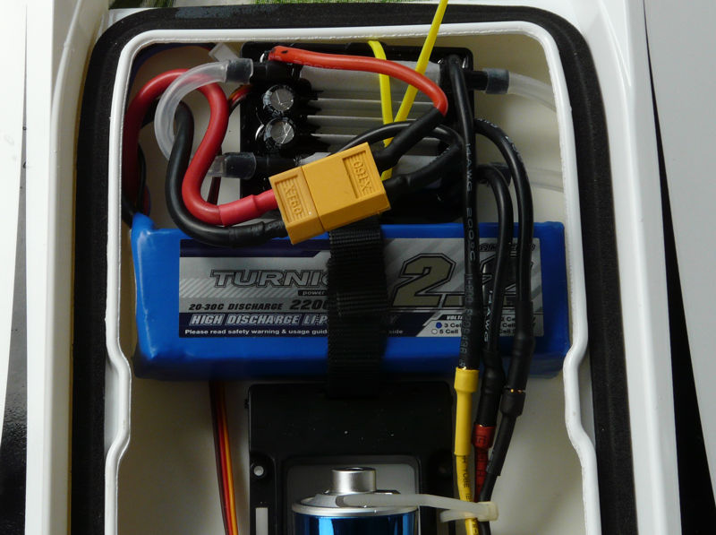

A noter que l'accu Turnigy 3S 2200 20C entre "juste" dans son emplacement entre le moteur et l'ESC. ne surtout pas prendre plus long, ça n'entrerait pas... L'emplacement disponible pour la batterie fait 105 x 36 mm et il y en a peu qui entrent dans cette surface ...
Le moteur est un 28 x 42, kV 2800 avec un arbre de 3,2 mm
