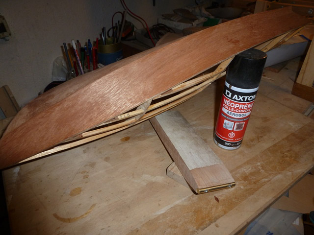

Après avoir réfléchi et essayé les diverses méthodes, j'ai opté pour la colle contact en bombe et j'ai plaqué Atomit.
En consultant sur Internet j'ai appris que les ébénistes se servaient d'un "marteau de plaquage" pour maroufler correctement le plaquage sur le support.
Si un outil existe c'est qu'il doit être utile ! et j'ai créé le mien avec un rond de laiton inséré dans un parallélépipède en bois dur. Cet outil m'a permis d'appliquer avec force le bois de plaquage sur la coque, sa faible dimension le rend utilisable sur les surfaces concaves et convexes, ce qu'il nous faut pour les coques bateaux.
Amitiés Espfert

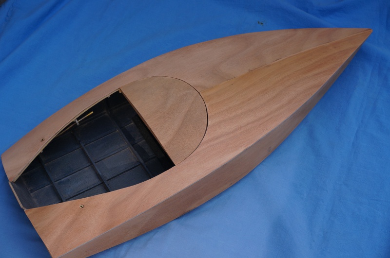

Bonjour. Ça y est j'ai pu intégrer une photo.
Flan Atomit avec outil de placage
Les billes de plomb, le sac de sable, oui je connais, la mise en œuvre n'est pas simple, surtout quand il s'agit de petites surfaces pas vraiment plates !
Le sable c'est facile à trouver, les billes de plomb un peu moins.
J'avais utilisé cette méthode pour plaquer des ailes d'avion avec des planches de balsa de 1 mm d'épaisseur, je n'avais pas de billes de plomb et j'ai pris des petits graviers ( rond) que l'on trouve en tamisant le sable tout venant.
Je me suis posé la question : comment fabriquer des billes de plomb, disons de quelques mm de diamètre. Je n'ai toujours pas la réponse, si vous avez une idée, je suis preneur ( je suis près j'ai les tuyaux de plomb....).
Amitiés Espfert
