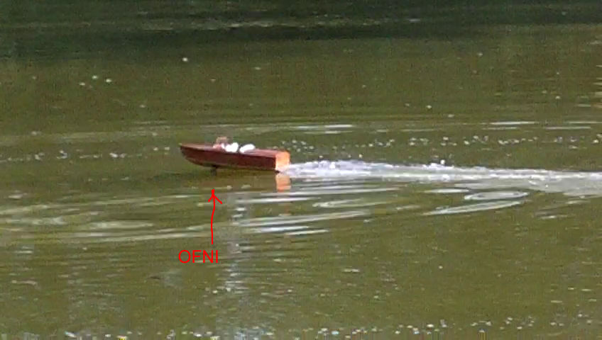

Le couple arrière ayant à supporter l'effort de poussée du moteur (et éventuellement l'effort d'arrachage en cas de rencontre avec un OFNI (*), il doit être suffisamment solide sans pour autant être pris dans une porte de coffre fort. ;)
Le contreplaqué de bouleau (et non boulot) en 3mm d'épaisseur est suffisant s'il est bien collé et avec des renforts dans les angles. D'autant plus qu'il est de bonne pratique de doubler ce dernier couple (tableau arrière) d'un doublage en placage d'acajou voire en contreplaqué d'acajou (c'est mon cas avec du CTP de 1,5 mm 3 plis). Avec ça, 4,5 mm et 6 plis, ça résiste à tout ou presque.
Pour ceux qui résident en région parisienne, on trouve ce CTP d'acajou aux Ets "Placages André", 30 rue de Picpus Paris 12e en feuille de 3m² (environ 60€ la feuille). Pub gratuite...
(*) OFNI : objet flottants non identifié se matérialisant souvent sous la forme d'une branche juste sous la surface de l'eau et presque invisible, sauf quand on tape dedans...

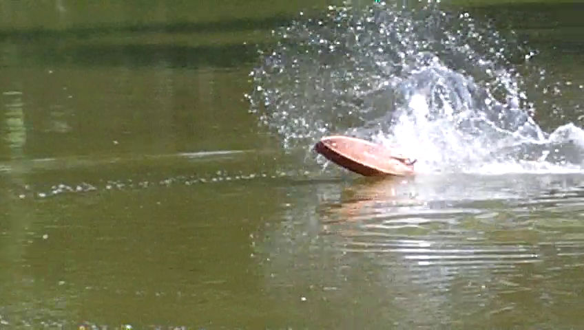

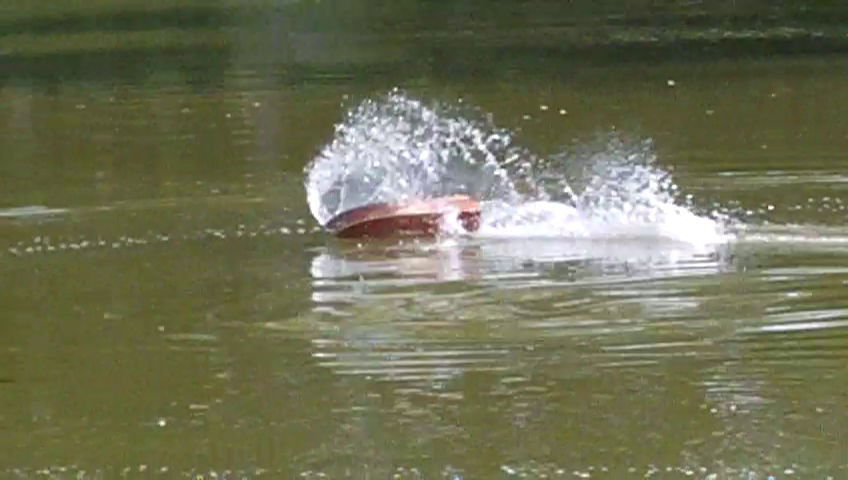

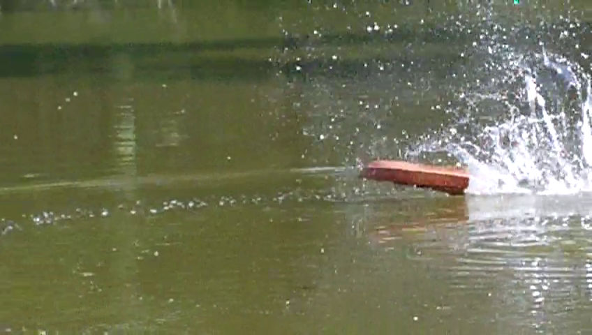

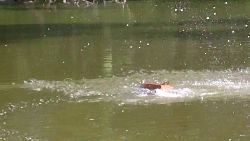

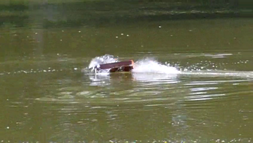

Exemple vécu (le bateau navigue aux environs de 50 km/h) :
OFNI est là : juste au dessus de la flèche.
Une fraction de seconde après...
