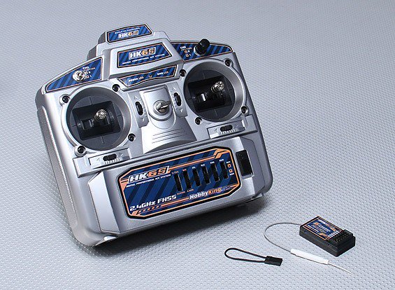

Bonjour, j'ai un autre souci, où trouver en français le mode d'emploie de la radiocommande MDD6S 2.4 ghZ FHSS, c'est le model sans antenne extérieur, sans écran, pas de bouton d'alignement photo jointe. Mercis a toutes et tous. @+ Claude87

C'est une radio courante d'entrée de gamme (made n China) et qui fonctionne assez correctement. Elle est aussi vendue sous la marque HobbyKing ( https://hobbyking.com/fr_fr/hobbyking-h ... ode-1.html ). En fait c'est une FrSky OEM (voir la version HK, photo).
Il n'y a pas de notice en français mais c'est très facile à utiliser. Sur le récepteur, les canaux sont dans l'ordre classique (1=direction, 2= moteur, etc.). Le seul petit problème est l'appairage (bind) entre l'émetteur et le récepteur qui est semi automatique sur ce modèle mais ce devrait être fait d'usine :
  • mettre le court circuit sur les broches repérées (bind)
  • allumer le récepteur
  • allumer l'émetteur, il va clignoter brièvement et la LED du récepteur va arrêter de clignoter pour devenir fixe
  • éteindre le tout, retirer le cordon de "bind"
En utilisation normale, toujours allumer l'émetteur en premier et le récepteur après. Toujours éteindre de récepteur en premier et l'émetteur après. le risque, c'est qu'un servo parte à fond en l'absence d'émission si l'émetteur n'est pas allumé.
