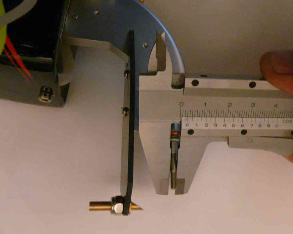

Re: moteur hors-bord tfl rc 3000kv
JiPeheL a écrit : 18 août 2018, 21:53 Bonsoir.
L'axe est de 3 mm, fileté M3 avec "drive-dog"....
heu.. non, c'est du 4mm fileté M4 (avec drive dog) le flex est en 3mm (3.175)
Marc, on ne doit pas avoir le même fournisseur. Quand je dis 3 mm, c'est que j'ai vérifié et je le prouve :
Ce moteur, c'est le F3 de HK.
Il en existe un autre semblable chez Bangood (et plus cher) dont l'axe fait 3,18 mm
Et c'est bien du 3, bien que la photo puisse laisser penser que c'est un peu plus mais regarder le vernier. C'est pas évident de prendre une photo en tenant en même temps le pied à coulisse...
