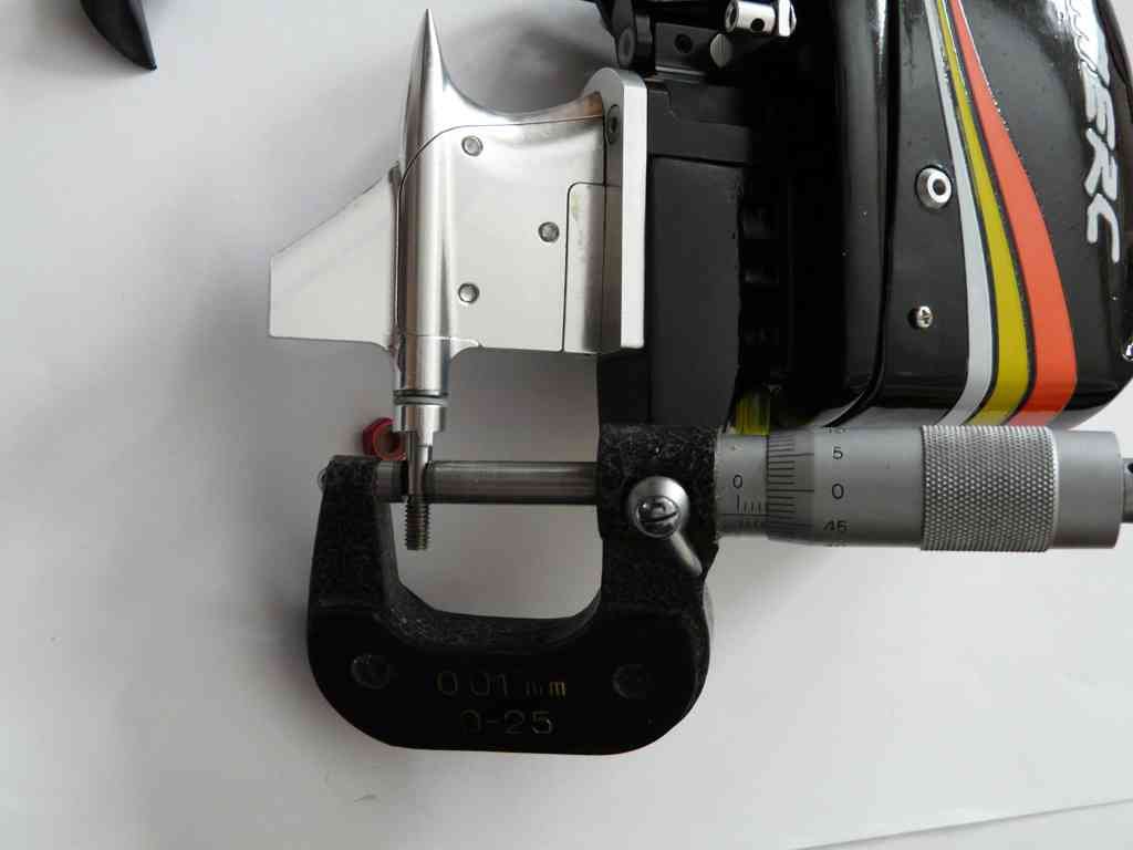

je reviens sur les moteurs hors bord utilisables pour les 152VO. Il y a aussi le moteur du H2O 650 EP bien que d'allure peut-être trop moderne mais de taille similaire.
Par curiosité, j'ai mesuré le diamètre de l'arbre et il est de 4 mm (exactement 3,96 mm, c'est plus facile de mesurer avec un palmer !) :
Et on sera peut être contraint, si c'est compatible, d'utiliser le flex de rechange de ce moteur pour l'autre (Sprint F3) car HK ne semble plus vendre de flex de rechange pour ce dernier. Si quelqu'un a déjà vérifié la compatibilité, ce serait bien de venir le dire ici car je n'ai pas le temps en ce moment de démonter mes moteurs. On peut cependant trouver des pièce de rechange pour le Sprint F3 car c'est un TFL et un commerçant en Allemagne vends les pièces de rechange. Mai à quel prix : 14 € le flex ( https://www.tfl-hobby.de/Antrieb/Aussen ... klein.html)
A noter qu'on peut faire une (petite) économie en achetant séparément l'axe (7 €) et le flex (2 €) et les coller à l'araldite ou mieux à l'étain, ce qui permet d'extraire le bout de flex cassé en chauffant...
A noter que ce moteur, à un peu moins de 70 € chez HK, est à 209 € chez TFL.. Cherchez l'erreur.
