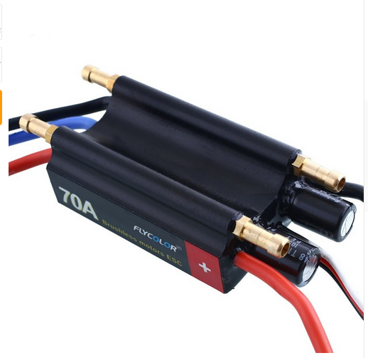

Bien. Le 70 A aurait été suffisant mais pour 2 € de plus, ce n'est pas la peine de se priver d'une résistance plus faible donc va pour le 90A. Il faut aussi savoir que l'EsC dont j'ai donné la référence est AUSSI un FlyColor avec une étiquette HK.
Le modèle Banggood dont vous donnez le lien est une version plus récente. le mien sous sa marque d'origine : .
L'avantage est qu'il est relativement étroit et j'ai pu le mettre entre les jambes du pilote.
