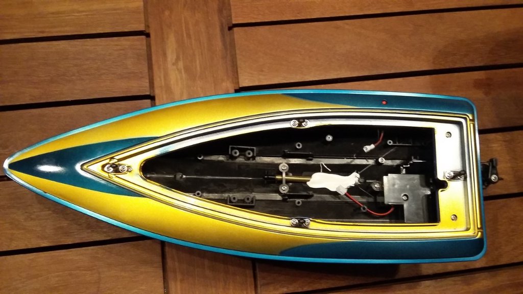

mon fils a un race boat bleu et jaune carerra et il est hs.
j'ai teste la pile li ion 650mah 7.4V, le moteur brush 380 et le servo du gouvernail. tout est ok.
je souhaite l'équiper d'un variateur et d'une nouvelle télécommande + recepteur pour petit budget.
que me conseillez-vous?

voici les photos ainsi que celle du moteur brushed
j'avais pensé à cette radiocommande: https://www.conrad.com/ce/fr/product/15 ... e-canaux-2
par contre, pour le variateur, je sèche...
merci pour votre aide.
- 20181210_174632 (Copier).jpg (109.88 Kio) Vu 7298 fois

Au prix où sont les brushless maintenant, il vaut mieux oublier les moteurs à balais et leu durée de vie limitée. Pour un petit bateau de ce genre (environ 40 cm), un 2826 ou 2830 avec un kV de 1800 à 2000 et un ECU 30 A ou mieux et une hélice de 30 x 1,4 devrait déjà donner quelques sensations.
Par exemple, disponible en Europe et livré en 5 ou 6 jours :
moteur : https://hobbyking.com/fr_fr/brushless-m ... rnigy.html
ECU : https://hobbyking.com/fr_fr/hobbyking-3 ... -ubec.html
Mai si vous tenez à utiliser votre moteur "brushed", prenez un variateur de voiture:
Par exemple : https://hobbyking.com/fr_fr/hobbywing-q ... -1-10.html (dispo en Europe)
Celui là est moins cher mais à commander en Chine (épuisé en Europe), ce qui le met presque au même prix avec le port (et 3 à 4 semaines de délai de livraison) ... : https://hobbyking.com/fr_fr/hobbyking-x ... ?wrh_pdp=7
Si vous êtes bon bricoleur, vous pouvez mariniser le moteur (le fixer sur une plaque d'alu avec circulation d'eau collée) et surtout l'ECU pour voiture qui ne s'en portera que mieux.
Et comme radio, ce modèle d'entrée de gamme mais qui fonctionne très bien :
https://hobbyking.com/fr_fr/hobbyking-g ... ystem.html
Si vous optez pour un moteur brushless, vous pouvez investir dans quelques LiPo
