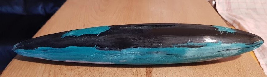

ben hier avec un ami, on a coulé un demi lest et ca fait 1,5kg me reste plus qu a bien colmatter et poncer et peindre
Capture d’écran 2019-04-12 à 06.36.40.jpg (40.71 Kio) Vu 11924 fois
