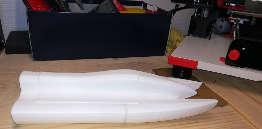

J'ai comme projet de fabrique un bateau RC électriques. J'ai imprimer la coque
La coque est en PLA, je compte la rendre étanche avec de la résine époxy.
Pour entrainer l’hélice qui elle aussi sera imprimer en PLA je pensai utiliser un câble de vélo. Pensez vous que le câble tiendra le coup ou avec la vitesse il va vite casser ?
Pour la partie électrique je me demande il faut la radio et son récepteur , un moteur, une batterie, et un variateur mais je ne sait pas quel variateur prendre quelqu’un aurais une référence a me conseiller ?

A vue de nez, votre bateau fait une soixantaine de cm de long. Vous pourriez vous inspirer d'un bateau similaire commercialisé autrefois chez HK. Voir viewtopic.php?f=13&t=999&p=5475#p5192
Voir aussi, dans le même genre (plus commercialisé non plus) : viewtopic.php?f=13&t=941
Moteur : un 2836 kV 2200 à 2700, une hélice de 35 mm pas 1,6, un ESC 50 A, un (des) accu(s) LiPo 2,2 A/h 25S, radio à volant. On trouve le tout sur Internet pour moins de 100 €.
Vous pouvez soit mettre un faux moteur et une articulation par cardan (comme l'Hydrotek), plus conforme à ce genre de bateau, soit un arbre fixe et un gouvernail. Autre solution encore plus simple, mais nettement plus coûteuse, mettre un vrai moteur hors bord comme les 152 VO : viewtopic.php?f=42&t=606&start=10#p3320
Bien : le PLA est "bio dégradable" mais c'est très long. Pour une maquette, ça n'a pas tellement d'importance. La vraie bonne raison de passer de l'époxy sur du PLA est de rendre la peau lisse.La coque est en PLA, je compte la rendre étanche avec de la résine époxy.
Surtout pas : les câbles de vélo sont conçus pour travailler en traction et pas du tout en torsion. Il est facile de se fournir en câble spécialement conçu, soit en achetant le produit chez un commerçant spécialisé (de 2 à 10 € selon taille, longueur, diamètre) soit par récupération dans un flexible de perceuse meuleuse genre Dremel. Attention au sens de rotation. Le plus délicat est le raccordement à un arbre d'hélice si ce n'est pas un flexible "étudié "pour". Côté moteur, on utilise une pince : ça ressemble à un mandrin de perceuse en petit.Pour entrainer l’hélice qui elle aussi sera imprimer en PLA je pensai utiliser un câble de vélo. Pensez vous que le câble tiendra le coup ou avec la vitesse il va vite casser ?
Ben oui, il faut tout ça.Pour la partie électrique je me demande il faut la radio et son récepteur , un moteur, une batterie, et un variateur mais je ne sait pas quel variateur prendre quelqu’un aurais une référence a me conseiller ?

bonsoir OK c'est notez le bateau fais 20 cm si je me souviens bien
je vais réfléchir pour le moteur et la transmission et je vous tien au courant de l’avancement si vous voulez

Si le bateau ne fait que 20cm, oubliez tout ce que j'ai écrit.
Je n'ai pas l'expérience d'un bateau RC aussi petit. Il est cependant possible de trouver le matériel mais, à part la batterie, les moteur, ESC, etc coûtent aussi cher, voire plus, que pour un bateau trois fois plus grand...

bonjour pour le moteur mon beau père m'en a donner un (a la base sur un drone qui s'est écraser) (j’espère qu'il ira
et pour la transmission je vais essayer de fabriquer le boitier et intégrer le moteur comme celui_ci : viewtopic.php?f=42&t=606&start=10#p3320 et si la fabrication est un échec je vais etudier pour mettre un arbre de transmission (pas souple) avec un gouvernail déguiser en moteur
(Je l'ai mesurer pour être sur enfaite il fait 30 cm de long )

Salut Tonton,
Pour un bateau aussi petit, le moteur que tu site est beaucoup trop grand et trop lourd...
Par contre une transmition souple se réalise très bien avec de la corde à piano de 1mm. pour cette taille de modèle

ok et je pourrait trouver une corde de piano ou ?
dans ma famille personne n'a de piano
et pour le moteur je voulais l'imprimer (en 3d) il serai léger et fais sur mesure pensez vous que ça irai pas ?

On appellle "corde à piano" des chose qui n'en sont pas en réalité. C'est un terme générique pour désigner du fil d'acier étiré de différents diamètres. C'est d'ailleurs presque le même terme en anglais : piano wire (= fil de piano).
