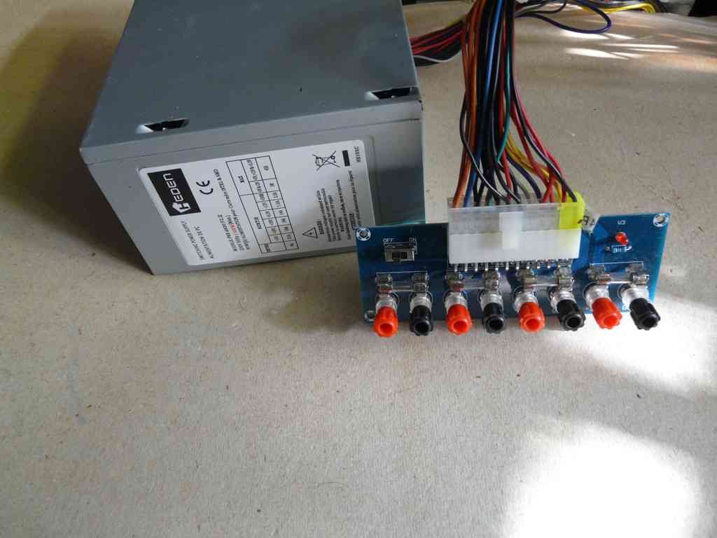

J'ai écrit dans le message précédent que les chargeurs iMax B6 ou leurs clones nécessitent d'être alimentés en 12 volts continu. Compte tenu de la puissance de ces chargeurs, il faut des alimentations de 5 ou 6 ampères, souvent proposées en même temps, qui valent 8 à 10 €.
Il y a une autre possibilité, un tout petit peu plus chère, mais qui fournit une puissance beaucoup plus importante : à partir d'une quinzaine d'euros, on peut se procurer une alimentation de PC de l'ordre de 500W qui dispose d'une sortie 12V pouvant débiter près de 20A, soit de quoi alimenter confortablement trois de ces chargeurs. Comme il leur faut théoriquement une carte mère de PC ou équivalent pour qu'elles démarrent, il suffit de leur adjoindre une petite carte qu'on trouve facilement sur Internet pour moins de 3 €. Chercher "XH-M229"
Avec cette petite carte, on dispose en plus du 12V, de toutes les tensions fournies par l'alimentation (-12V, 3,3V, 5V). Pour que ça soit plus pratique, on peut mettre tout ça dans un coffret.
