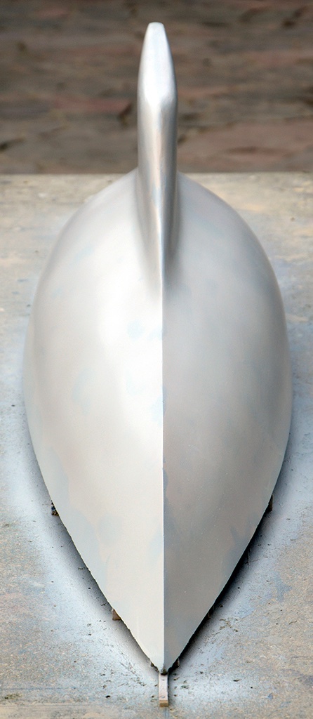

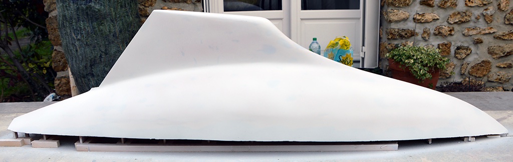

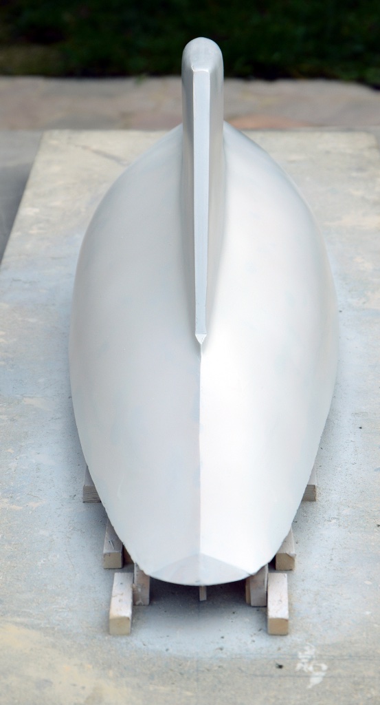

Je vous ai parlé que nous préparions Jean-Pierre & moi un monotype MYCP voici des photos du master. Il vient juste de recevoir sa première couche d’apprêt. La coque n’a pas encore été poncée. Elle mesure 1,10 m;
C’est en apprenant qu’il avait existé dans le passé un monotype du Modèle Yacht Club de Paris, dont nous n’avons aucune trace, que nous avons décidé d’en réaliser un nouveau.
Maintenant que la coque est terminée, il me reste à faire un plan de pont simple et étudier la possibilité de l’équiper soit d’un gréement bermudien en premier et d’un gréement aurique.

- Master vu de l'AV.jpg (119.11 Kio) Vu 19932 fois
- Master vu de l'AR .jpg (107.65 Kio) Vu 19932 fois
- Master vu de profil.jpg (100.52 Kio) Vu 19932 fois

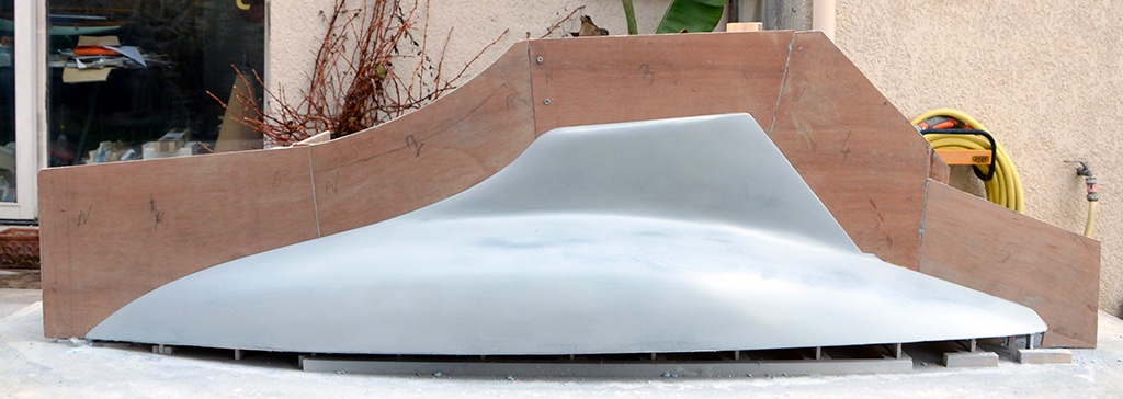

Voici des photos du master après plusieurs couches d'apprêt et de ponçage prêt à recevoir le mannequin pour faire le moule en deux parties car la coque est frégatée.

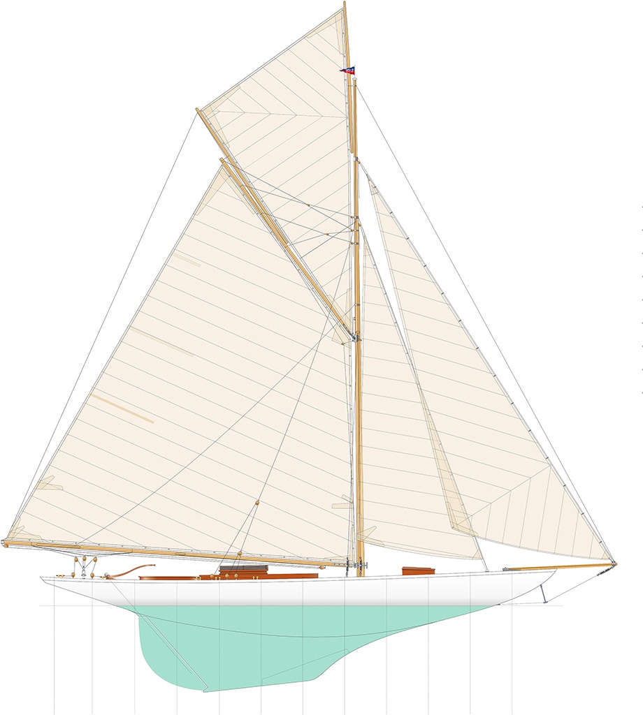

Le monotype MYCP avance doucement entre le plan d’un 1 m facile à construire pour des adolescents sur une demande de l’UFOLEP et la remise en état d’un voilier Antinéa.
Voici le premier jet du plan de voilure. A venir l'étude d'un kit d'accastillage et le descriptif des matériaux à utiliser.

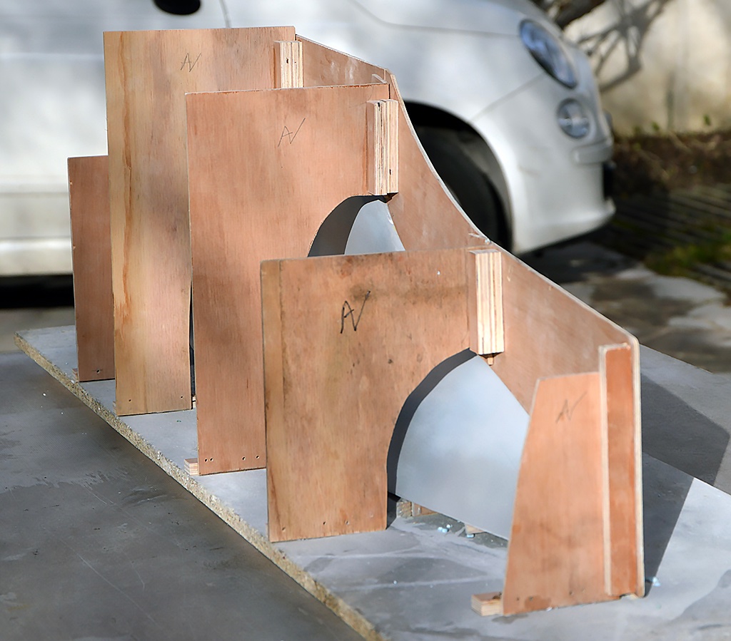

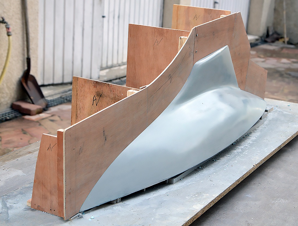

Voici les photos de la pose du mannequin sur la coque qui a reçu 6 couches de cire de démoulage. J’ai très peu de retouches à la plastiline a faire au niveau du joint entre la coque et le mannequin.
J’ai décidé de faire le moule en deux parties car la coque est légèrement frégate et surtout la quille.
L’ensemble recevra une couche de démoulant liquide (alcool polyvinylique). plusieurs précautions sont préférables. Site : https://MYCParis.fr

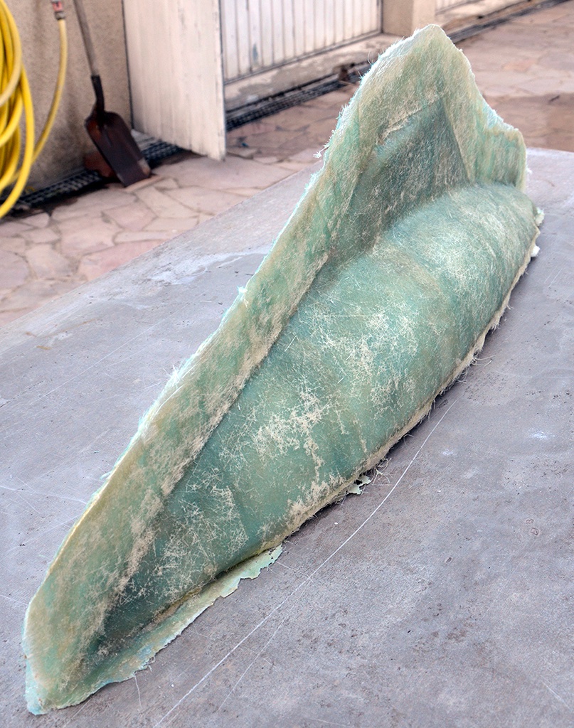

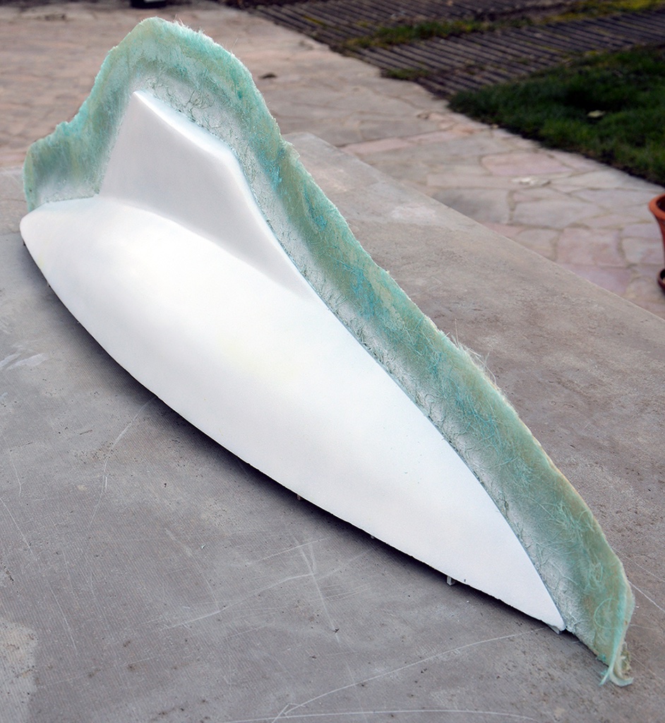

Vu les conditions climatiques, la “prise” de la première partie du moule a traîné un peu bien que mon garage soit légèrement chauffé.
Voici le résultat.
La partie tribord est moulée:
La partie bâbord vient de recevoir une couche de gelcoat.

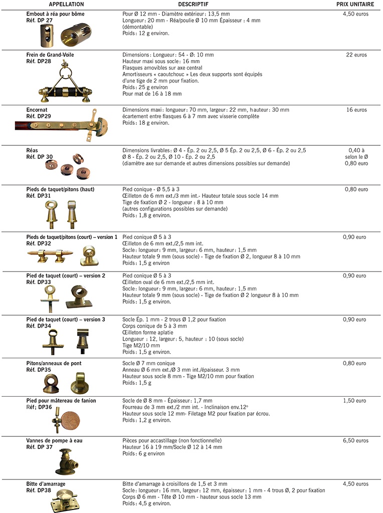

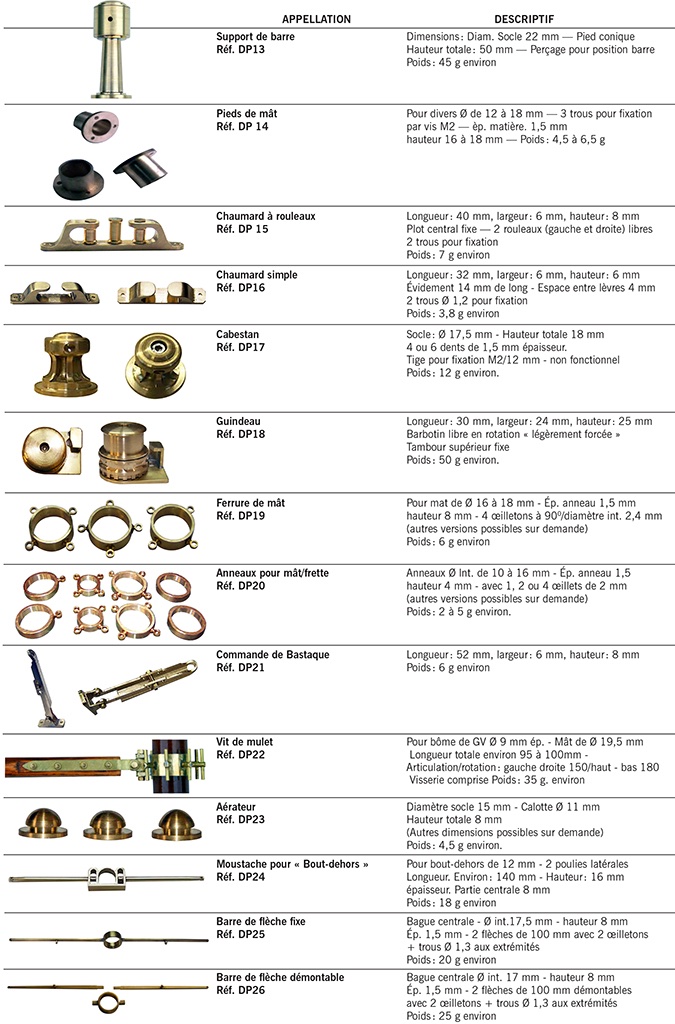

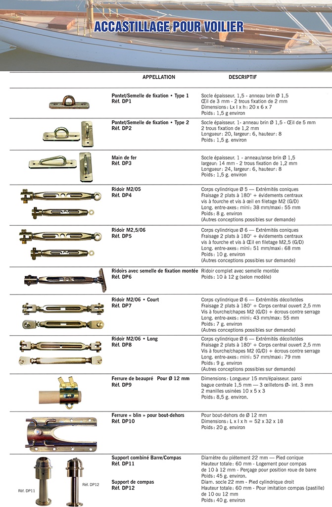

Pour équiper votre monotype MYCP voici une série d'accastillage d'une très bonne qualité réalisé par un modéliste de talent , Didier.
Pour plus d'infos et les tarifs contactez-moi par message privé.
