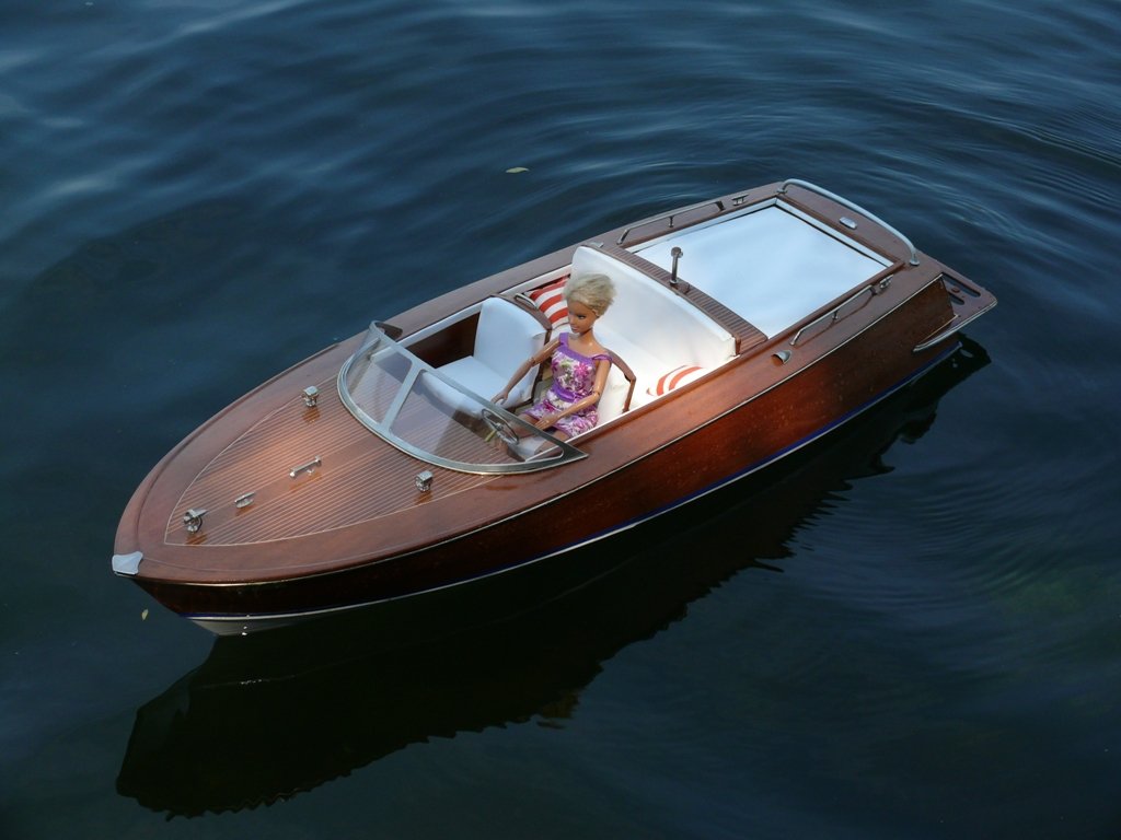

Bonsoir à tous.
Ce n'est pas nouveau mais, pour compléter ma petite série de runabouts, je vous propose d'aller faire un tour sur ma page perso de Free où il y a les vidéos de navigation des kits QUEEN et PRINCESS d'AeroNaut qui ont fait l'objet d'articles dans le MRB.
PRINCESS :
Longueur : 95cm
Maître bau : 31,5cm
Masse : 2550g
Motorisation : « brushless » 35 x 48 kV900
Hélice : Graupner 45 tripale
Controleur : 60 A
Batterie : LiPo 4S 3600
Vitesse max : 30km/h (conso. ~27A)
Article dans MRB n°579 de février 2012
vidéos à http://bateaux.rc.free.fr

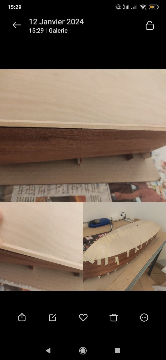

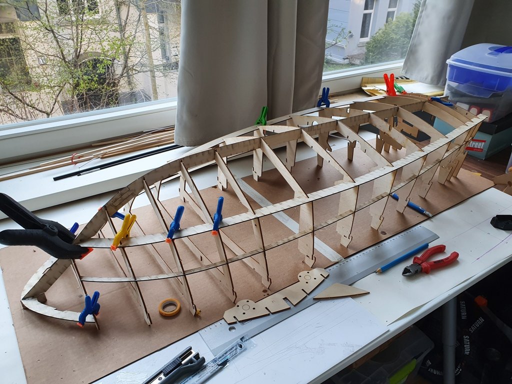

Bonjour !
Je poursuis (lentement) le montage du Princess...et je suis à l'étape de jonction entre le fond dur et les panneaux latéraux en acajou.
Je suis censé placer une lisse de chaque côté entre ces deux parties. Celle-ci se présente sous la forme d'une longue baguette de forme triangulaire.
Je ne comprends absolument pas comment placer ces lisses...et le manuel ne m'aide pas vraiment à comprendre.
Dois-je les placer entre le panneau de fond dur et le latéral en acajou (cela ne fonctionne pas chez moi...pas d'espace entre les deux...) Ou bien juste coller la partie base du triangle sur le fond dur?
Merci pour votre aide !
Cordialement
Alexis
Cordialement,
Alexis
Re: gros runabout
Cette baguette triangulaire sert à couvrir le chant du contreplaqué. En principe, vous avez dû commencer par coller le fond et ensuite les côtés. Le chant apparent est donc celui des côtés et la baguette est à coller en dessous.
Un autre apport intéressant de cette baguette, c'est qu'elle réfléchit l'eau par en dessous et donc que ça n'asperge pas (ou moins) les côtés du bateau.
