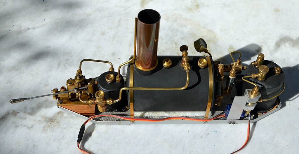

N'ayant ni l'outillage, ni la capacité, de réaliser la machine à vapeur, j'ai demandé à mon ami Jean-Paul Bourdillat de m'étudier un ensemble vapeur.

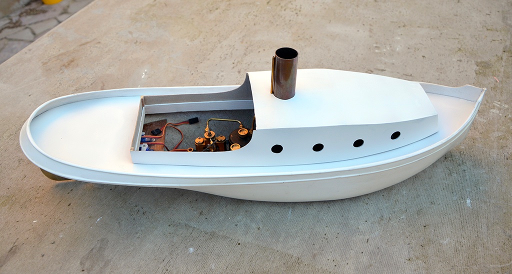

Première difficulté adapter le pont à la coque quand on a pas de plan. Ensuite il faut adapter la superstructure à le machinerie.
Voici quelques photos de la réalisation à ce jour.

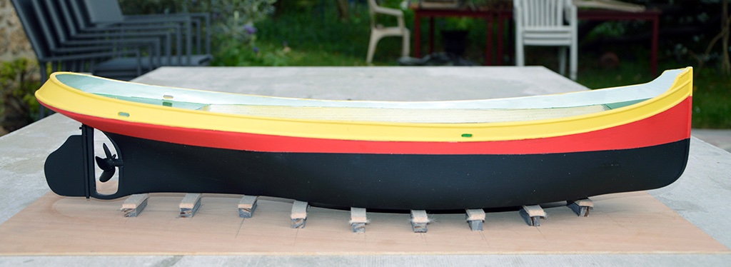

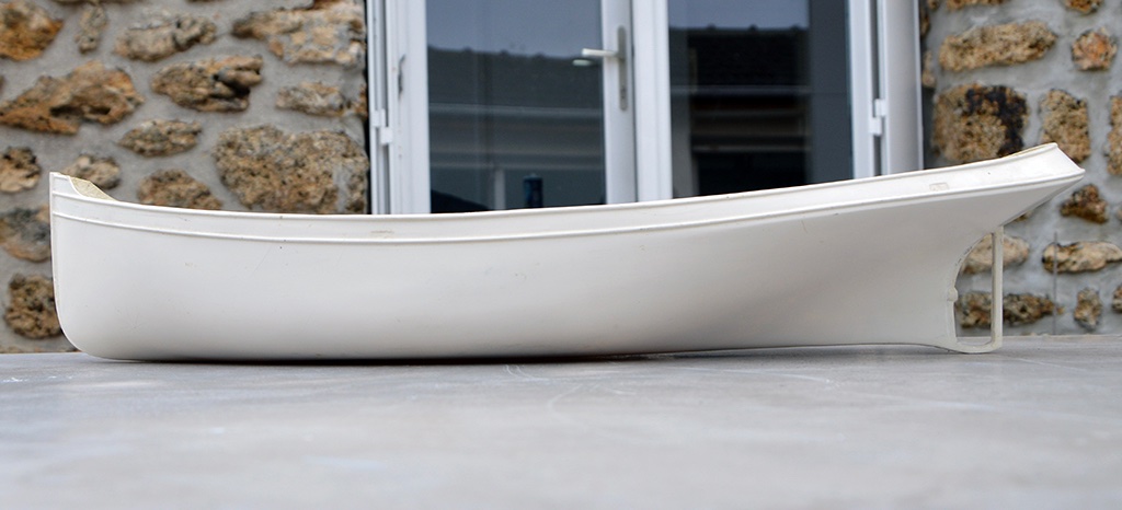

La coque de profil 2.jpg (125.85 Kio) Vu 25535 fois

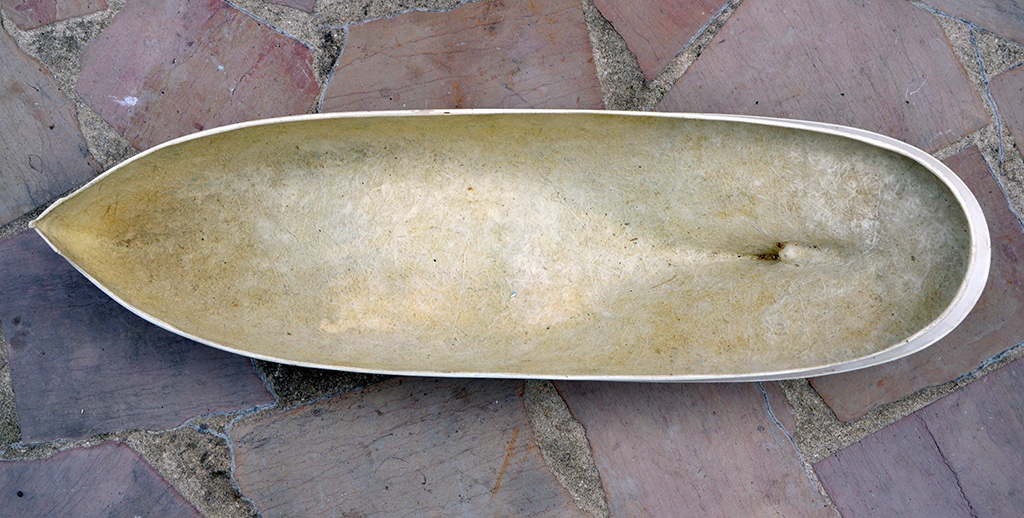

Coque nue vue de dessus 2.jpg (271.4 Kio) Vu 25535 fois

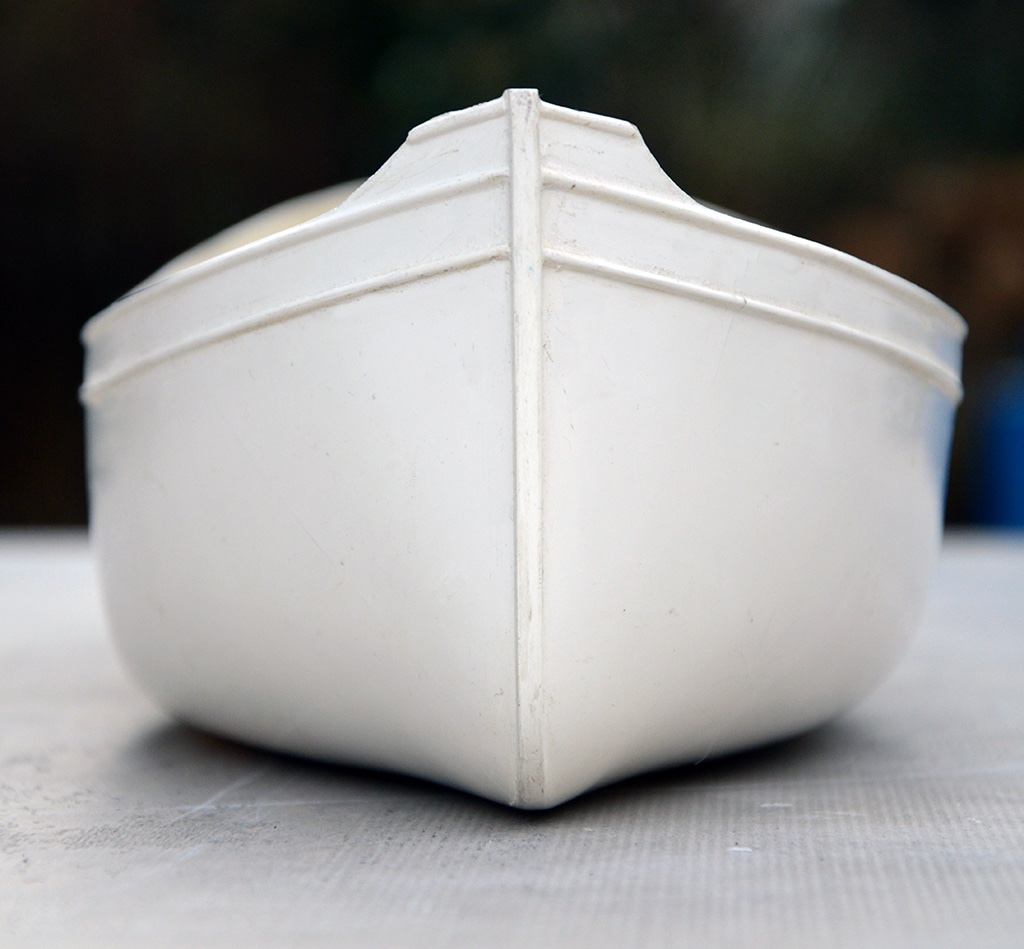

Coque vue de de face 2.jpg (198.24 Kio) Vu 25535 fois

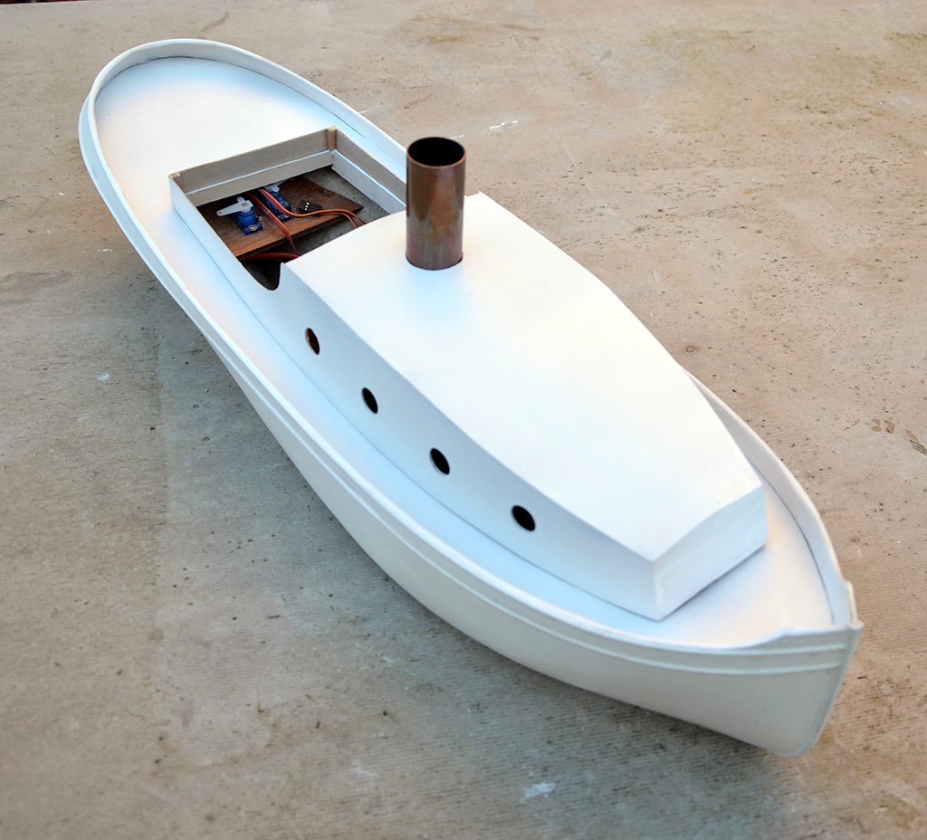

En cours vu de dessus.jpg (202.02 Kio) Vu 25535 fois

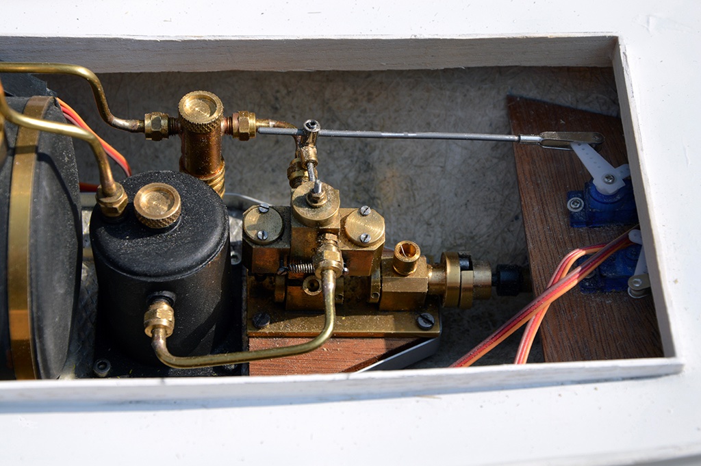

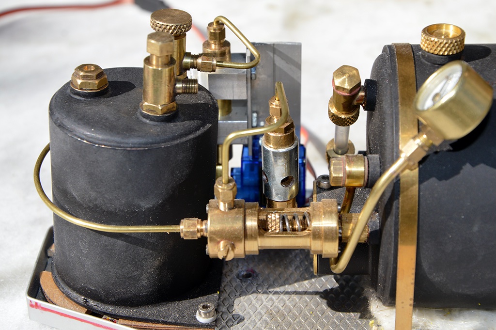

L'ensemble vapeur.jpg (212.33 Kio) Vu 25535 fois
Le tank à gaz, au premier plan le mini régulateur à double membranr, le brûleur vertical (à cause du manque de place) et au fond sur le support alu la vanne coupe gaz. .jpg
Le tank à gaz, au premier plan le mini régulateur à double membranr, le brûleur vertical (à cause du manque de place) et au fond sur le support alu la vanne coupe gaz. .jpg (264.26 Kio) Vu 25535 fois

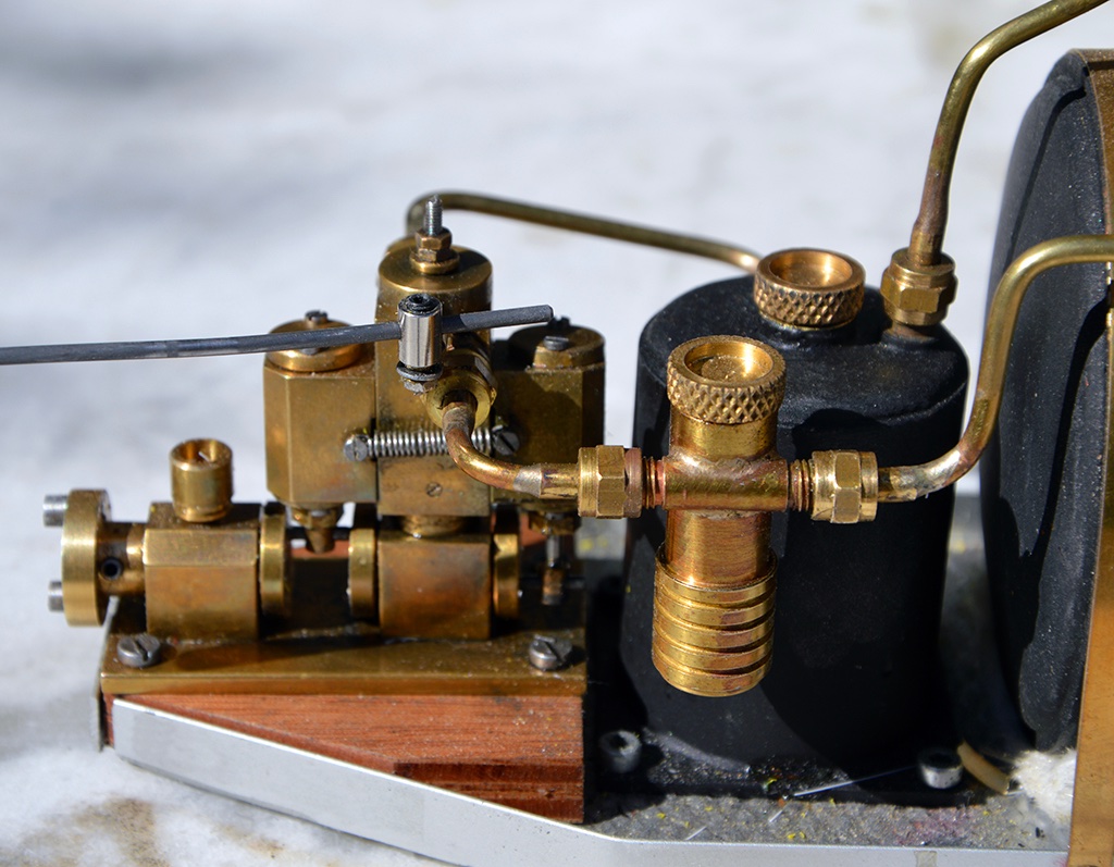

Gros plan sur le moteur. C'est 0,8 cm3 oscillant vertical avec au premier plan le graisseur et derrière le déshuileur.jpg
Gros plan sur le moteur. C'est 0,8 cm3 oscillant vertical avec au premier plan le graisseur et derrière le déshuileur.jpg (249.74 Kio) Vu 25535 fois

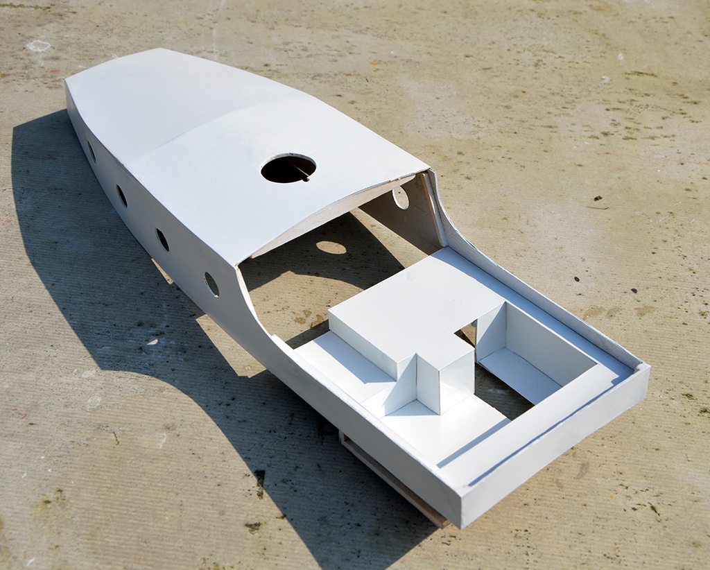

Voici Les dernières photos .

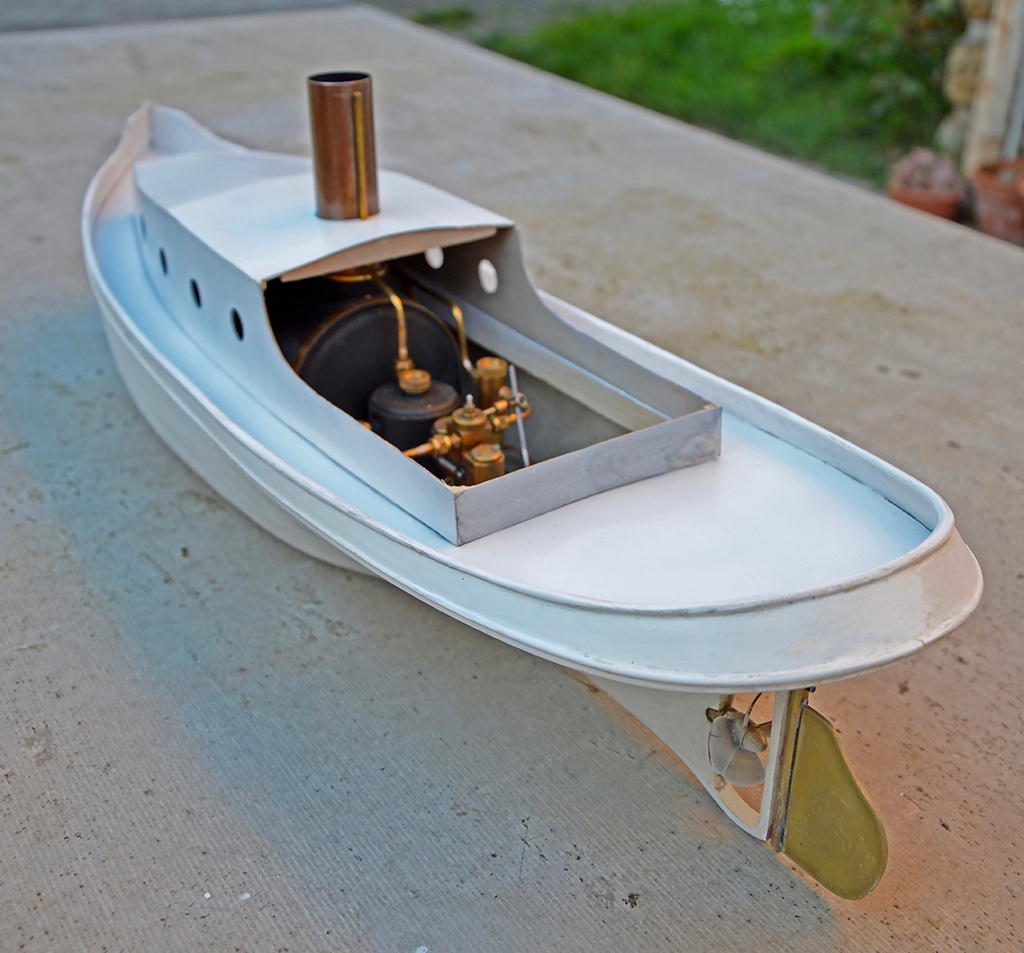

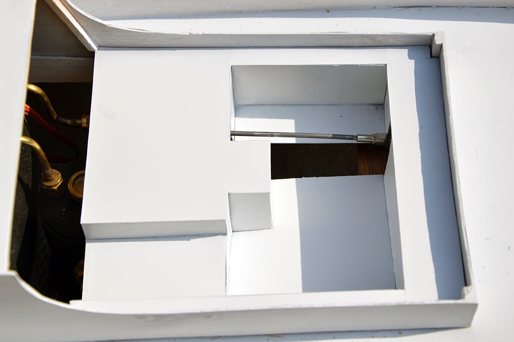

Cette photo montre la compléxité de la réalisation de la baignoire
Cette photo montre la compléxité de la réalisation de la baignoire.jpg (237.37 Kio) Vu 25402 fois

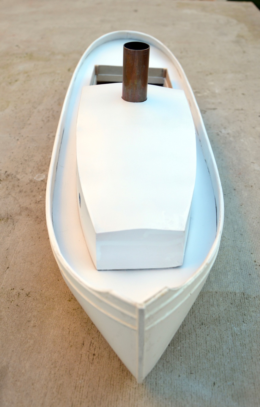

Le gros œuvre de la superstructure terminé. Pour la cloison arrière hésite entre une cloison métallique comme le reste ou en acajou.
Le gros œuvre de la superstructure terminé.jpg (194.47 Kio) Vu 25402 fois

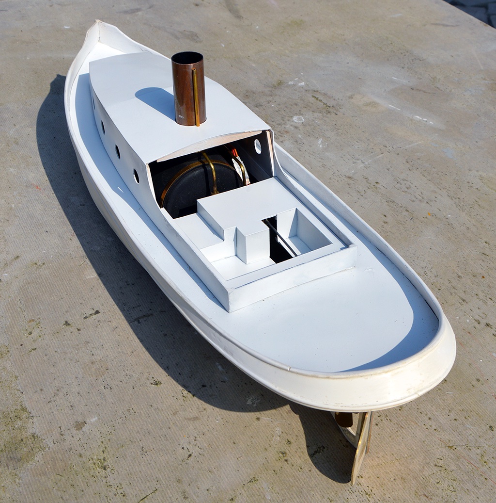

Profil, reste à faire la cloison arrière de la superstructure.
Profil, reste à faire la cloison arrière de la superstructre..jpg (294.81 Kio) Vu 25402 fois
Cette vue montre la complexité de la baignoire.jpg (144.01 Kio) Vu 25402 fois
Sur cette vue on voit bien l'absence de la cloison arrière.
Sur cette vue on voit bien l'absence de la cloison arrière .jpg (385.78 Kio) Vu 25402 fois

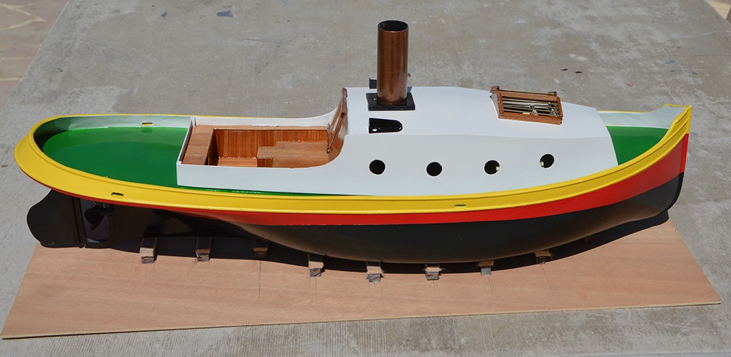

Hello !,
Entre deux mises au pont d’articles pour MRB, j’avance un peu sur le remorqueur.

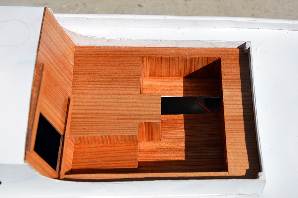

J’ai habillé de bois la baignoire car sa fonction n’est plus le remorquage, mais la promenade. C’est pour lui donner un petit air sophistiqué.
La baignoire est habillée et le bois a reçu sa première couche de verni.jpg (231.88 Kio) Vu 23344 fois
Gros plan sur la baignoire qui a reçu sa première couche de verni.

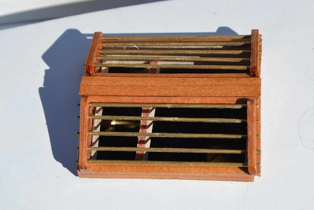

J’ai réalisé cette claire-voie dans l’esprit des yachts pour être toujours dans l’esprit plaisance.
Gros plan sur la claire-voie qui a reçu une première couche de verni.jpg (192.08 Kio) Vu 23344 fois

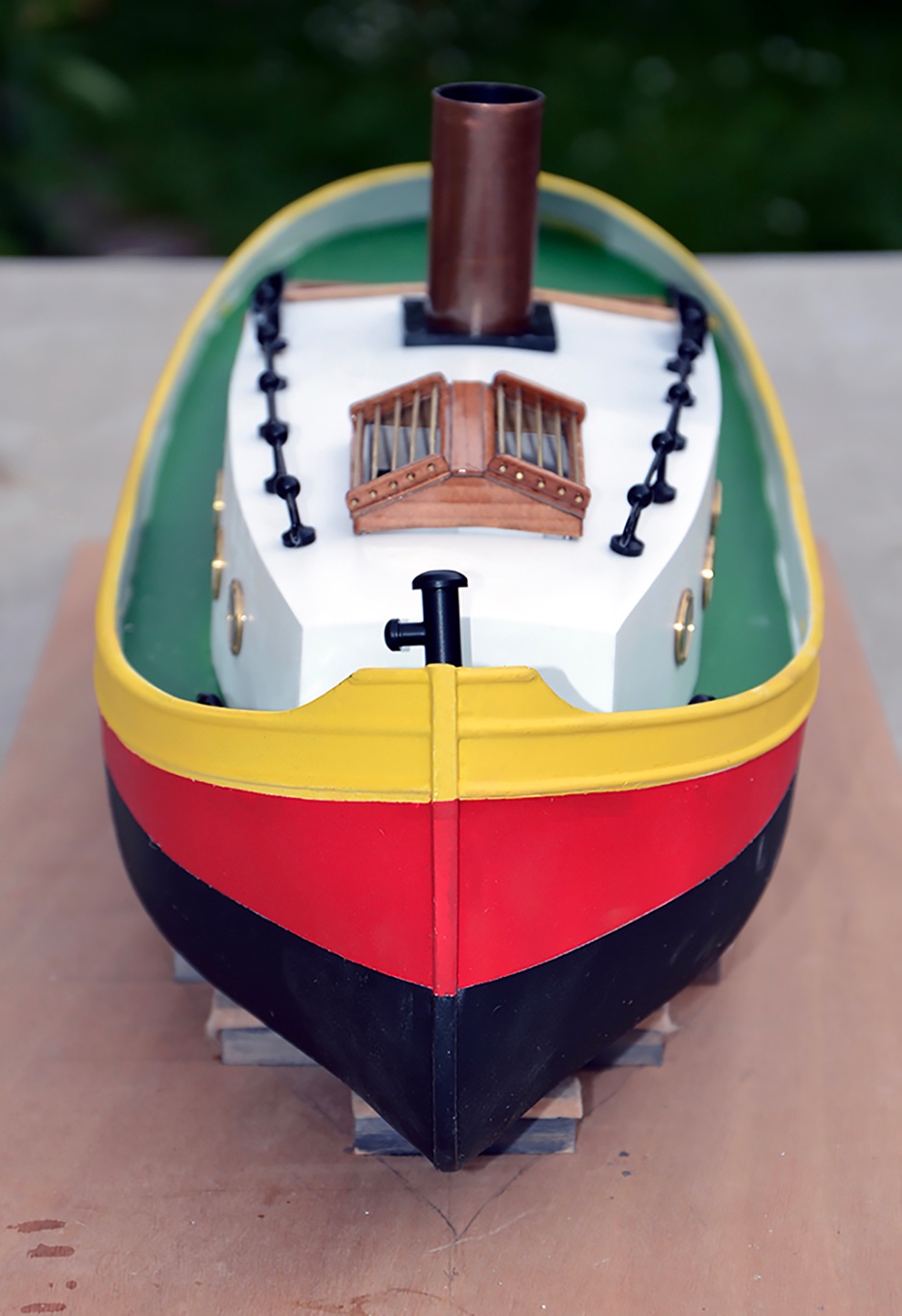

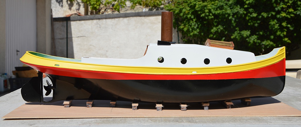

Après quelques jours de rédactionnel pour MRB, je me suis mis à la peinture de mon petit remorqueur à vapeur.
Il est peint avec des couleurs brillantes, pour l’instant. J’ai obtenu de bons résultats sur un précédent remorqueur en passant ensuite un verni mat. C’est ce que je vais faire.
Les couleurs sont inspirées d’une compagnie de remorquage nantaise.
Les supports des feux de navigation sont seulement posés, tout comme la cheminée et son encadrement.
Il reste à faire l’accastillage.

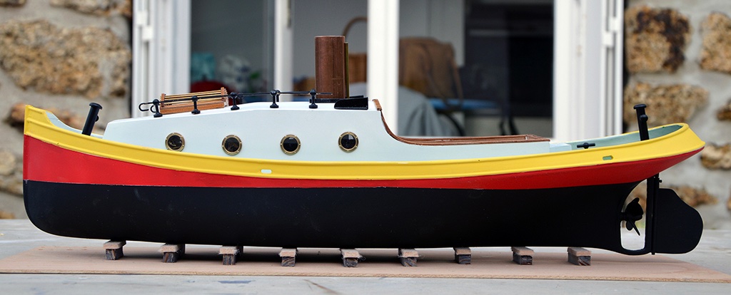

Peinture profil.jpg (154.56 Kio) Vu 17956 fois

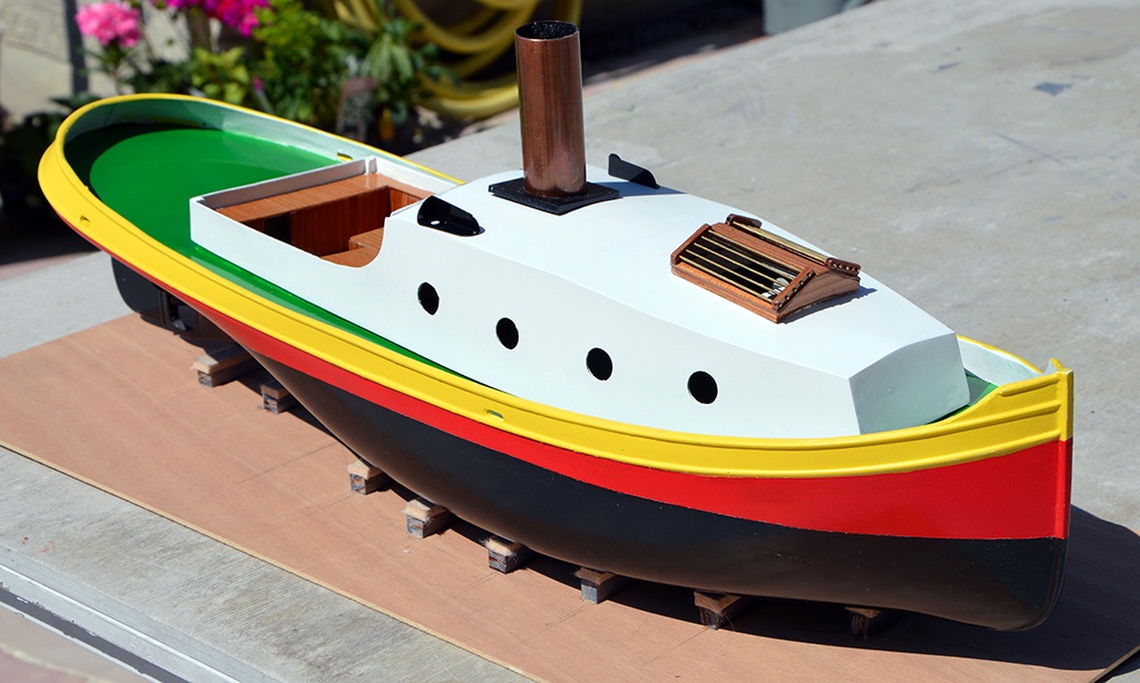

Peinture 3.4 avant par tribord.jpg (213.28 Kio) Vu 17956 fois

Les couleurs étant brillantes, faute de n'avoir que cela en stock, j'ai passé un vernis mat sur la coque. Cette opération donne un côté plus réaliste, moins bling bling.
Peinture vernie mat 2.jpg (120.99 Kio) Vu 17801 fois

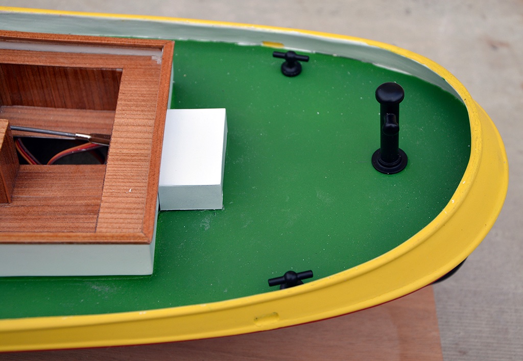

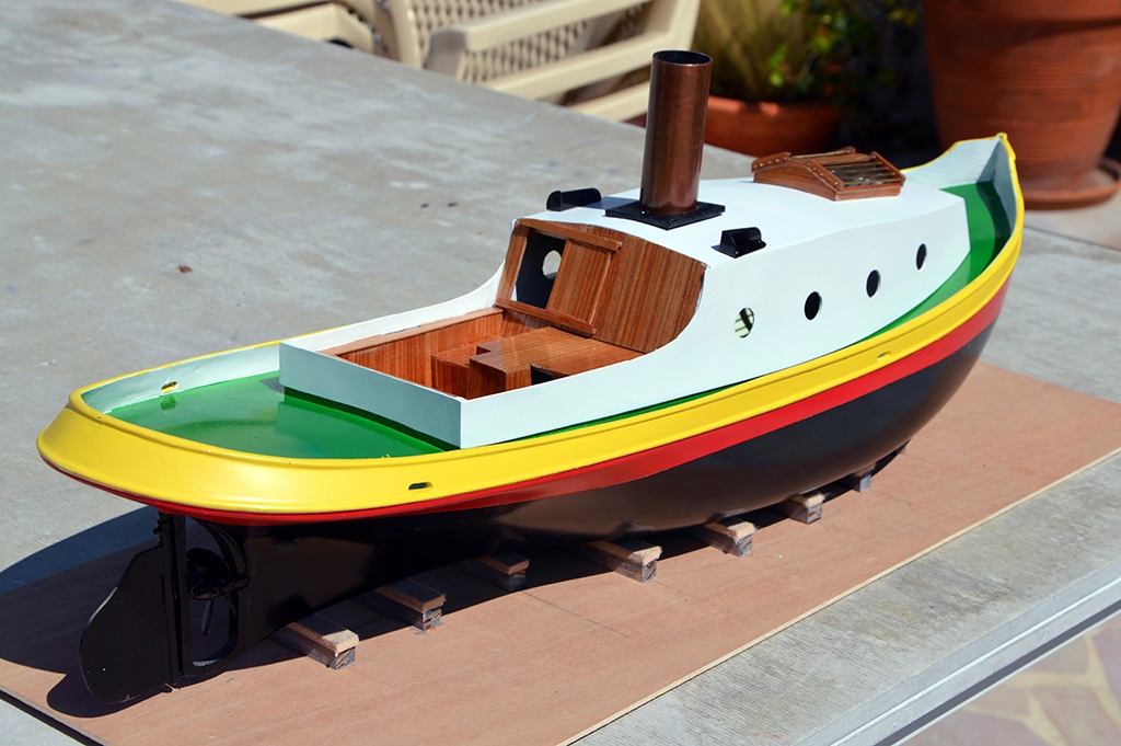

Après plusieurs jours de rangement, je me suis remis sur l'ex petit remorqueur.
J'ai installé les mains courantes, les taquets et les bittes comme ce qui existait à l'époque. Les hublots ont été posés.
Il me reste à améliorer la cheminée en la peignant en blanc et en installant un col ouvragé peint qui sera peint en noir et les feux de navigation.
Vue plongeante sur le roof.jpg (189.31 Kio) Vu 15089 fois

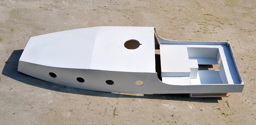

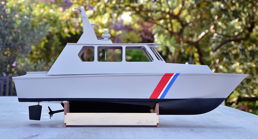

La vedette des affaires maritimes est terminée. Des photos à venir.
