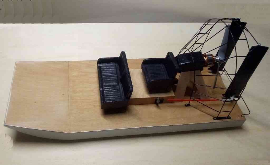

A la demande d'un membre du forum, la photo de l'engin.
Pas tout à fait fini. Je compte ajouter un peu d'accastillage et des illuminations (phares et feux de position). En attente d'une nouvelle séance de navigation pour voir si l'ajout de fausses quilles améliore la tenue de cap. Sinon, il faudra une nouvelle coque avec un léger "V".
Sur la vidéo, la plus grande partie est au quart de la puissance. Il n'y a que vers 1 minute qu'il y a un coup d'accélérateur à fond. La puissance à fond est d'environ 110W. J'envisage soit un moteur avec un kV plus élevé (actuellement 1000) soit une hélice avec plus de pas (actuellement 8x4")... ou les deux. :lol:
