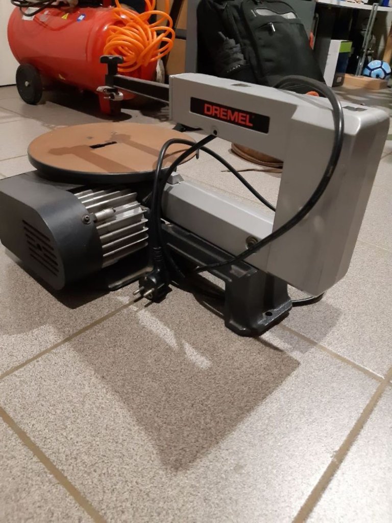

J'ai ressorti ce vieil outil après plus de 25 ans de placard, il est toujours en état de marche.

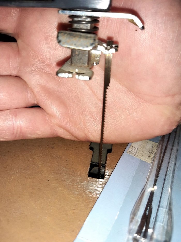

Seul bémol, je ne m'en sors pas pour y placer une lame.
La longueur est bonne (133mm) mais la gorge de l'encoche supérieure est trop large. Lors de la mise sous tension de la lame, celle-ci sort de son emplacement. A contrario la gorge inférieure quant à elle est de la bonne largeur mais plus basse..Donc dans ce cas la lame est trop longue.

C'est une machine d'une bonne qualité,il serait dommage de devoir en acheter une nouvelle..

On trouve 3 longueurs différentes pour les scie à chantourner : 127 mm (en fait 5 pouces), 130 et 133 mm. Sur votre photo, on voit que vos lames sont des 5" (5 pouces soit 127 mm, c'est la taille la plus répandue)

J'ai eu le même problème, avec l'usure. Il suffit de serrer dans un étau en laissant une cale d'épaisseur de 0,5mm, et tout rentre dans l'ordre....la gorge de l'encoche supérieure est trop large...

Effectivement ce sont bien des lames de 127mm que j'ai ( En plus c'est marqué dessus....
) . J'ai mesuré de bout à bout et non de téton à téton.
Je vais faire ce que vous préconisez pour le resserage de la gorge de maintien à l'étau.
