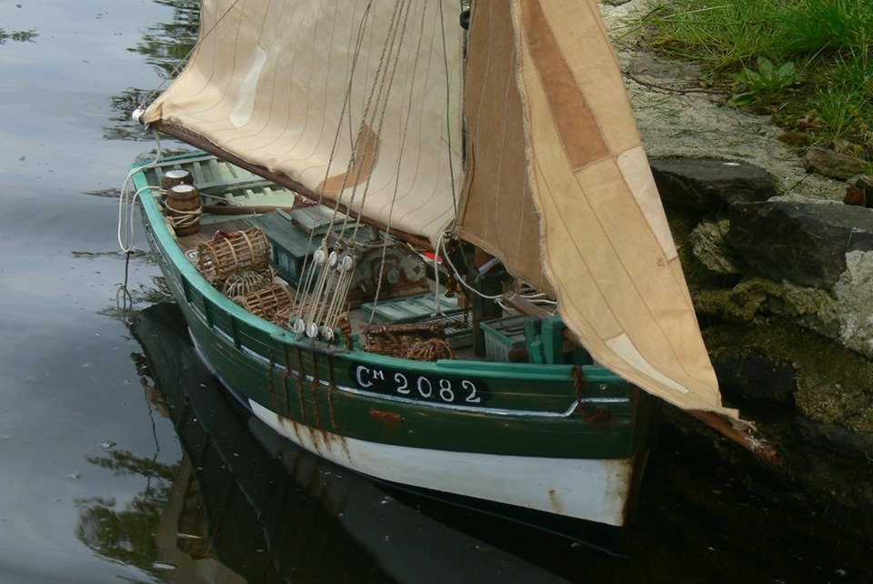

Bonjour à tous. Après deux kits, je me suis lancé sur les vieux gréements de travail par passion pour les bateaux de pêche. Voici mon Red Atao en cours de finition, je suis novice en la matière et je chercherai conseils près de vous je l'espère :)

Très réaliste. Félicitations.

merci mais j ai des lacunes en matiere de motorisation des voiles et encordage

belle patine, j'aime beaucoup !
Pour la radiocommande des voiles, j'installe un circuit d'écoutes continu dans le bateau, animé par un treuil Regatta (je ne sais pas si ça existe toujours) et sur lequel je viens attacher les écoutes de grand voile, trinquette et foc. Il faut seulement que le foc ne soit pas à recouvrement sur la trinquette
http://navi.modelisme.com/article166.html
