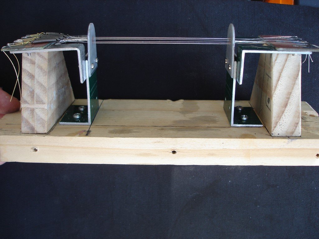

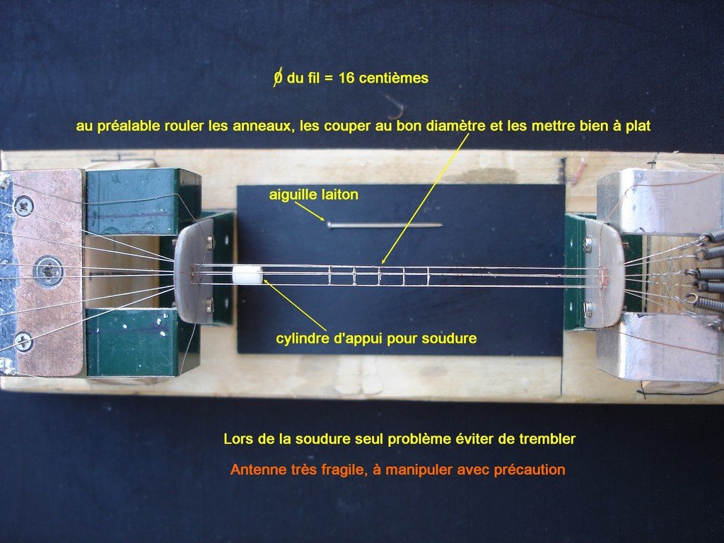

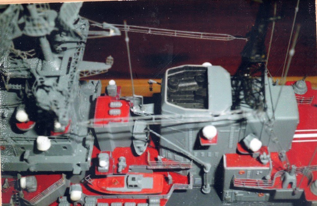

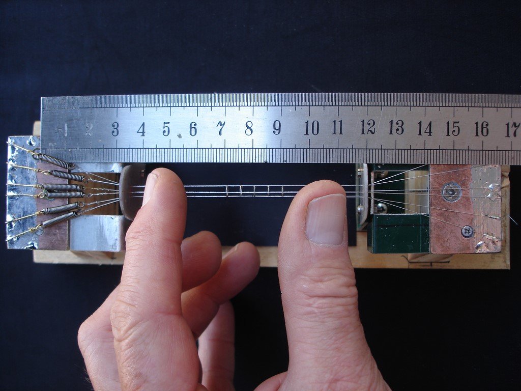

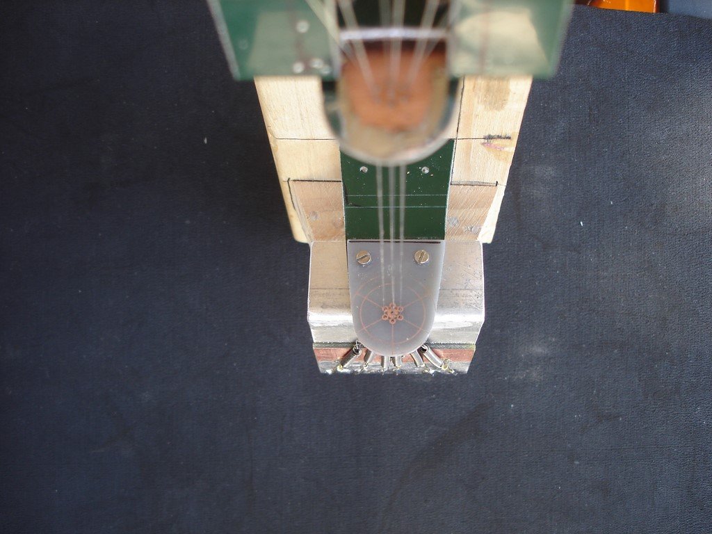

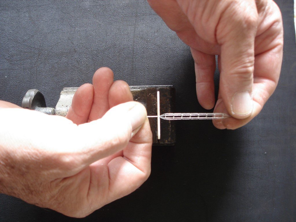

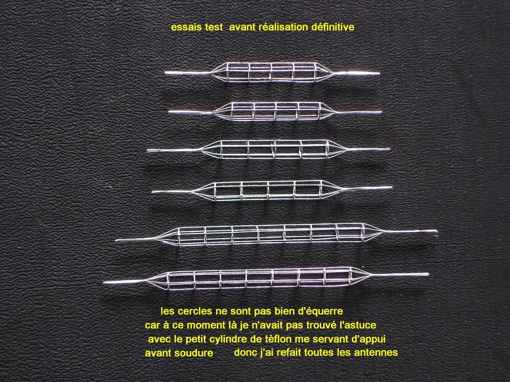

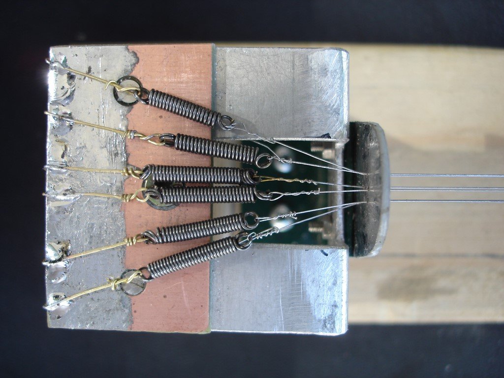

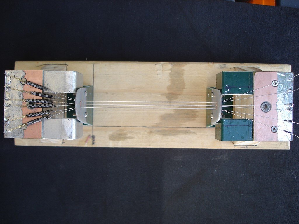

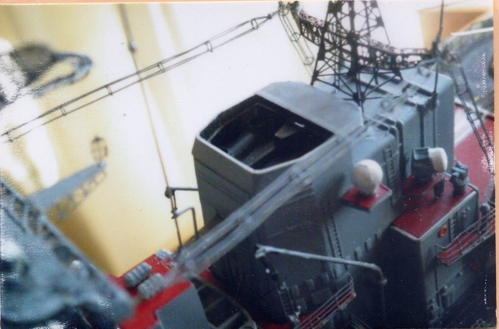

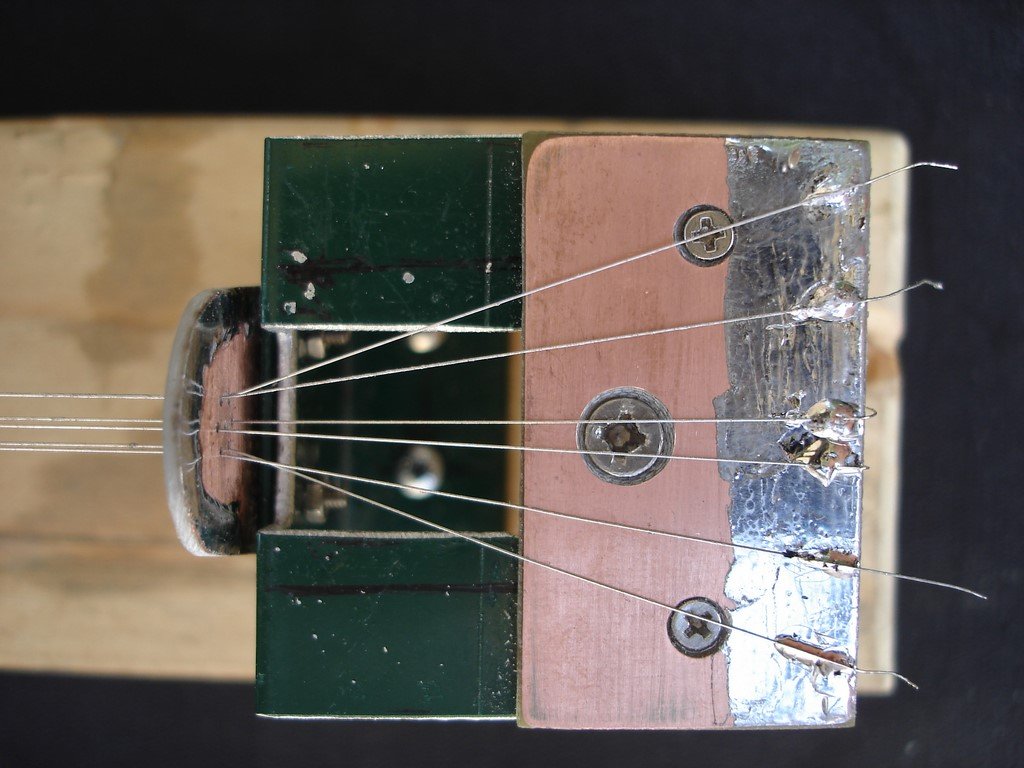

Sur la demande d’un très bon camarade mais aussi très bon modéliste
En photos je vous présente une de mes réalisations de montage et soudure fine (ou braser pour les puristes) pour fabriquer des antennes radio équipant une maquette plastique de navire de guerre Russe type destroyer des années 1980. Ce type d’antennes étant représenté par un simple fil.
DSC06577 [1024x768].JPG (286.91 Kio) Vu 8303 fois
