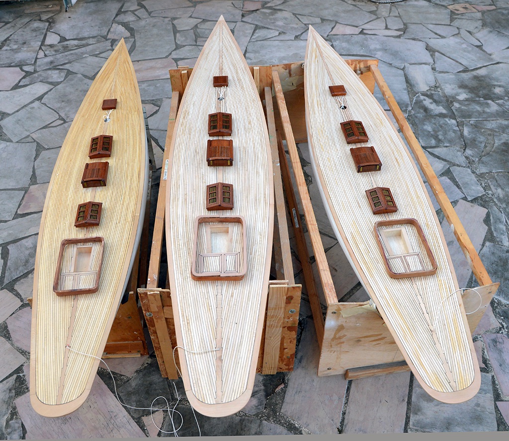

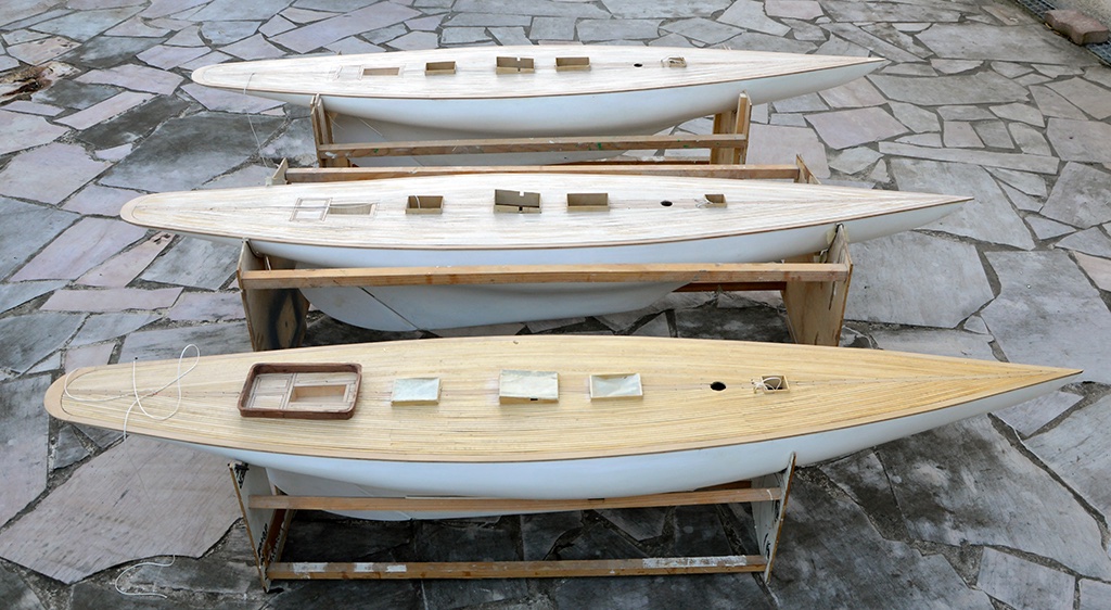

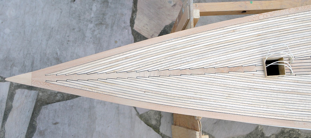

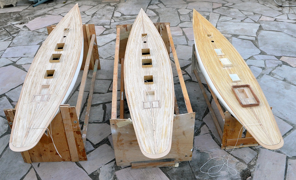

Dans cette période de grèves, reprise du chantier des 3 Tuiga, le lattage des 3 ponts est terminé.Voici quelques photos des ponts bruts de pose. Maintenant vient la séance de “raclage” et ensuite vernissage, mat pour la reproduction du teck et brillant pour la fougère et le liston.
Vue d'ensemble 1
Vue d'ensemble 2
Tuiga -Les 3 ponts sont terminés 2.jpg (317.64 Kio) Vu 28764 fois

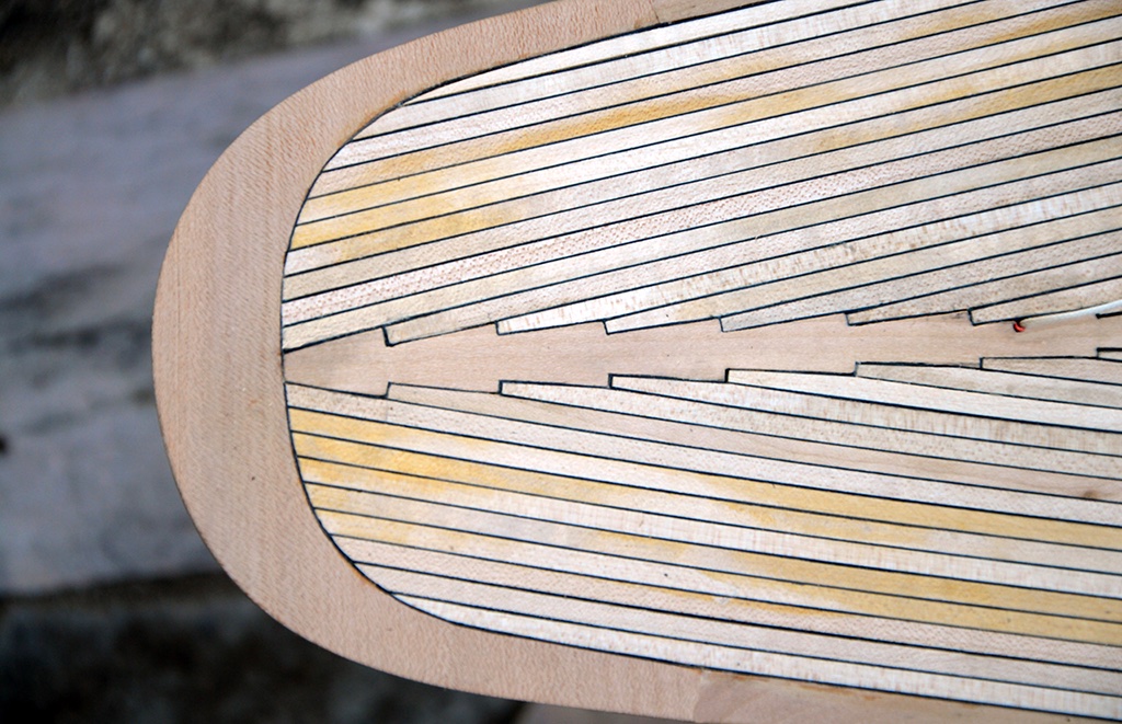

Détail de la fougère avant de l'un des modèles

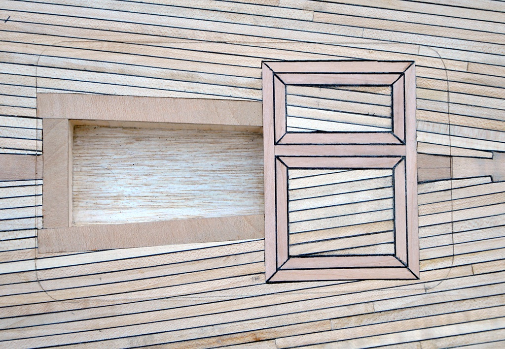

Gros plan sur la baignoire
Tuiga - Gros plan sur la baignoire.jpg (396.68 Kio) Vu 28764 fois
Tuiga - Détail de l'une des fougère avant.jpg (212.04 Kio) Vu 28764 fois
Tuiga - Les 3 ponts sont terminés 3.jpg (263.51 Kio) Vu 28764 fois

Joli travail. Et comment on accède à l'intérieur pour passer toutes les écoutes, les treuils, la radio ?
Serait-ce la trace que l'on distingue autour de la 2e photo (baignoire) ?
Re: Des nouvelles du chantier des 3 Tuiga
Hello JPL
Effectivement ce sont les marquages que l'on devine. La coque au pont jauni a la trappe d'accès fonctionnelle. Je l'ai testée. Je peux sortir les chemins d'écoutes et les treuils sont juste en dessous. Photo à venir.

c'est quoi comme bois pour le pont?
De l'érable?

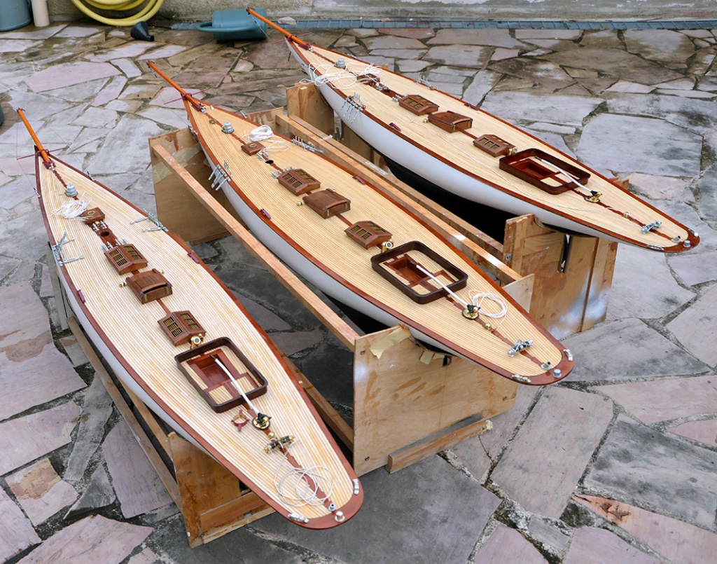

Suite des 3 arlésiennes.
Après quelques jours de distractions, agapes et peinture (tableau) retour sur le chantier en cours. Présentation des claire-voies & capots sur les ponts. Les hiloires de la baignoires sont a monter et vernir, les capots avant sont à équiper de leur hublot.
Présentation des claire-voies & capots.jpg (451.6 Kio) Vu 28430 fois

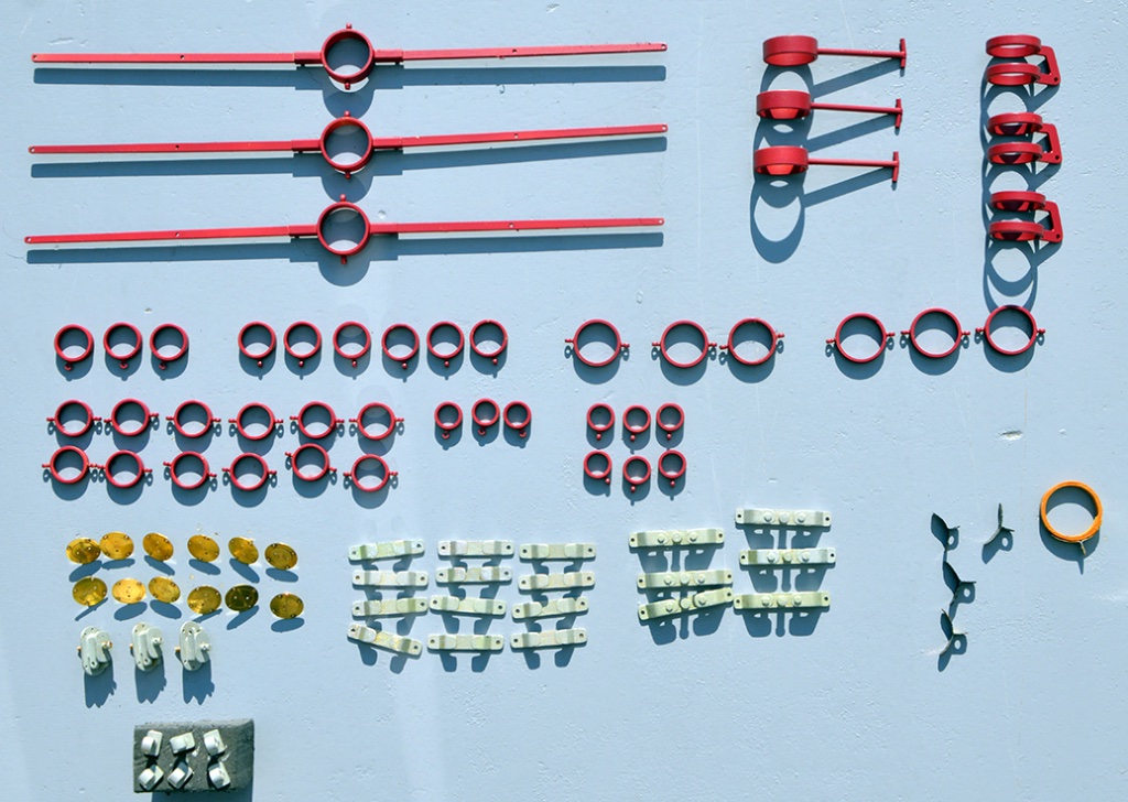

Pour vous faire patienter, voici la photo d'une partie de l'accastillage réalisé par Didier, membre du MYCParis.
Une partie de l'accastillage version JPL.jpg (269.56 Kio) Vu 15370 fois

Je serais bougrement intéressé par des détails sur la réalisation des pièces d'accastillage… je suppose qu’elles sont en laiton...

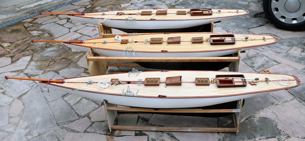

Voici des photos de l'avancement du chantier.
Les 3 ponts sont en cours d'équipement. Les voiles sont prêtes à être, elles aussi, équipées.
