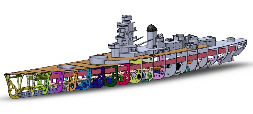

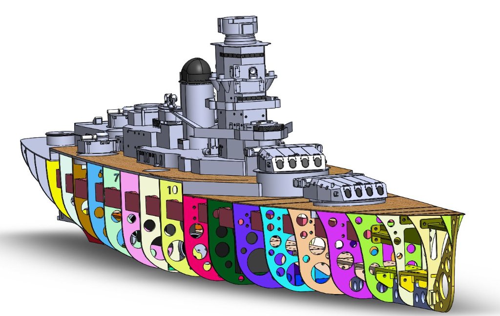

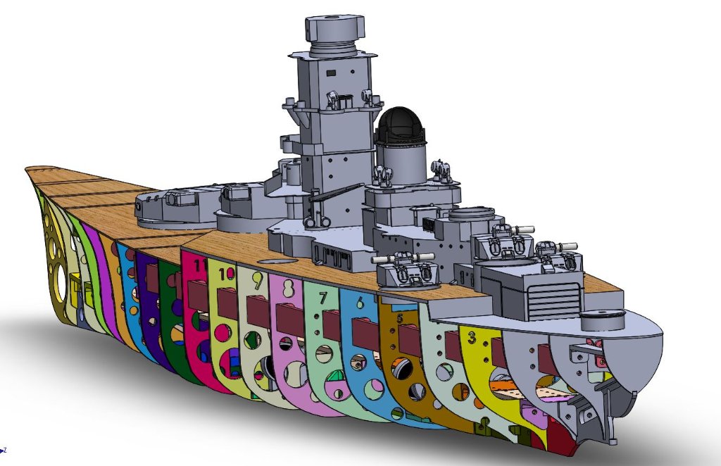

Une progression des plans ...
- Vue ARRIÈRE
- Phase-09.JPG (114.4 Kio) Vu 12624 fois
- Vue AVANT
- Phase-08.JPG (122.61 Kio) Vu 12624 fois

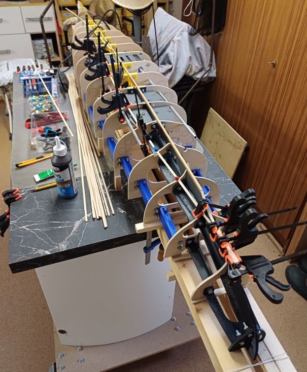

Voici le début de fabrication de la coque sur son chantier.
- Coque_001.jpg (109.01 Kio) Vu 3993 fois
