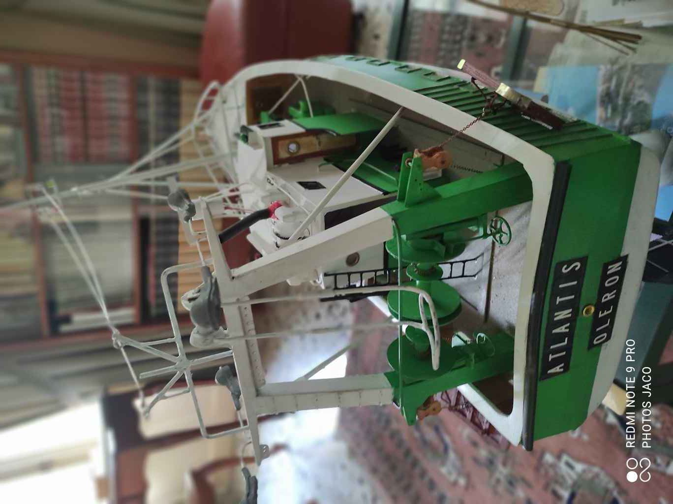

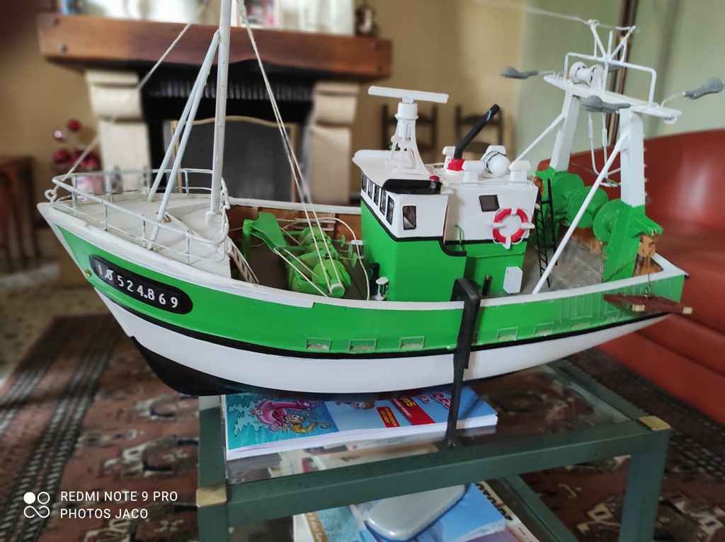

bonjour a tous
https://www.cjoint.com/c/KHwiOLyzihV
https://www.cjoint.com/c/KHwiGKWGzMV
voici mon travail qui sera le dernier 88 ans je tremble comme une feuille plus moyen de travailler
et plus trop de gout
mon problème se trouve niché au niveau du filet (filet de têtes d'ails)
relier au tambour du treuil portique par une chaine ou un cordage ?
et ensuite le cheminement des cordages pas trop d'idées sur le sujet
avez vous des solutions merci

Salut,
Beau travail.
Pour ce qui est du filet, il est relié par des "funes" (câbles d'acier) au tambour du treuil.

bonjour ami inconnu merci pour la réponse fun ? le vocabulaire des noms technique des bateaux connait pas
ancien de l'automobile je vais tout simplement relier le filet au tambour
merci bonne journée

Le câble part du treuil, passe dans les poulies de pied de mat, passe par les poulies de pavois, passe par les poulies de pied de portique puis finit par la poulie haute du portique.
les poulies le long de la passerelle ne servent plus, elles datent de son armement en pêche latérale.
