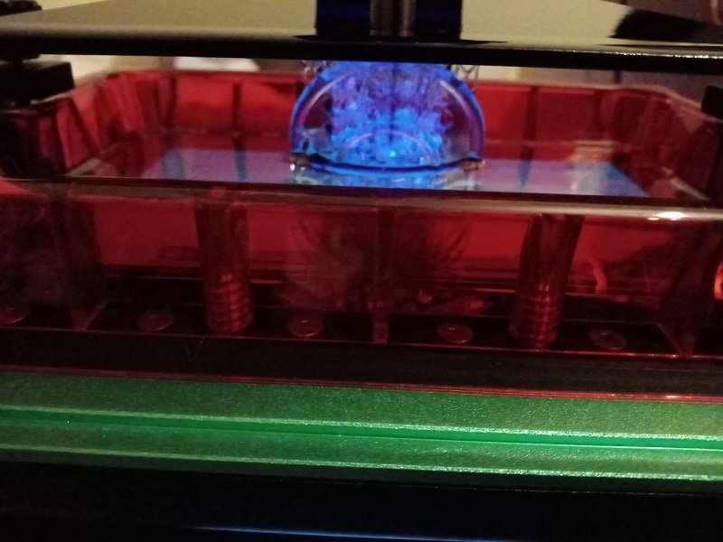

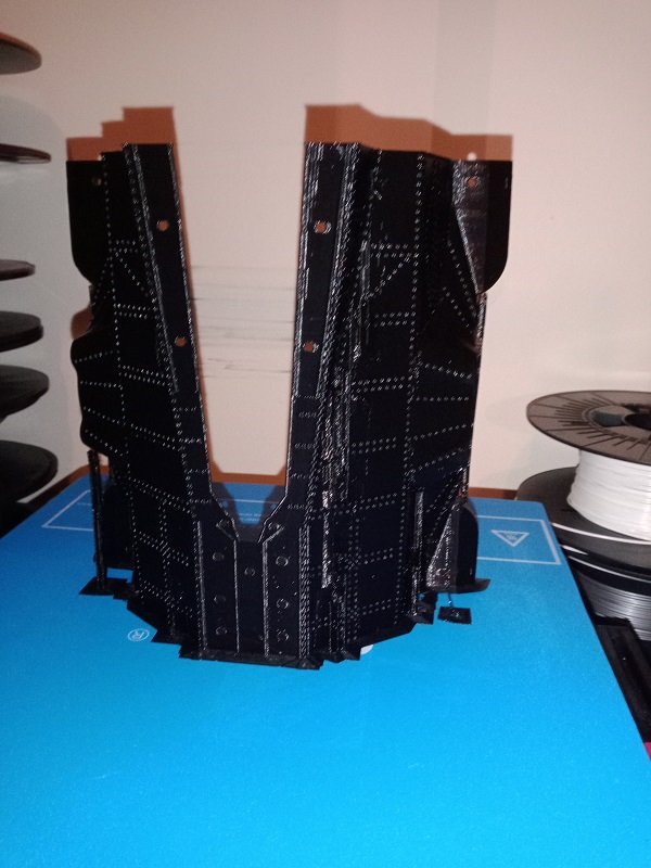

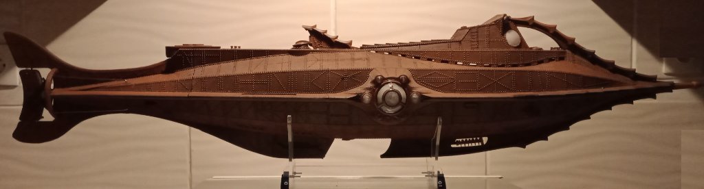

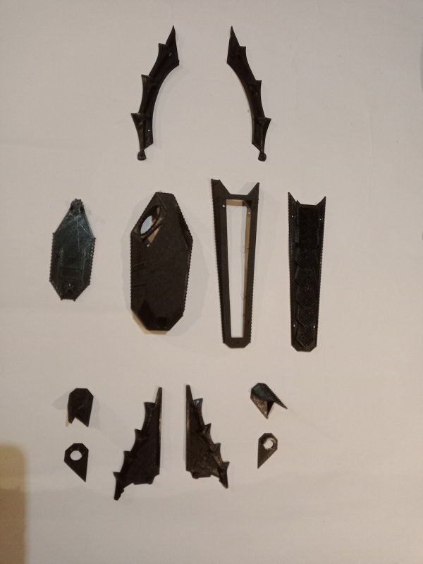

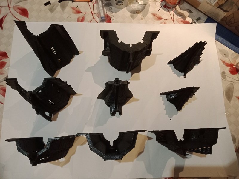

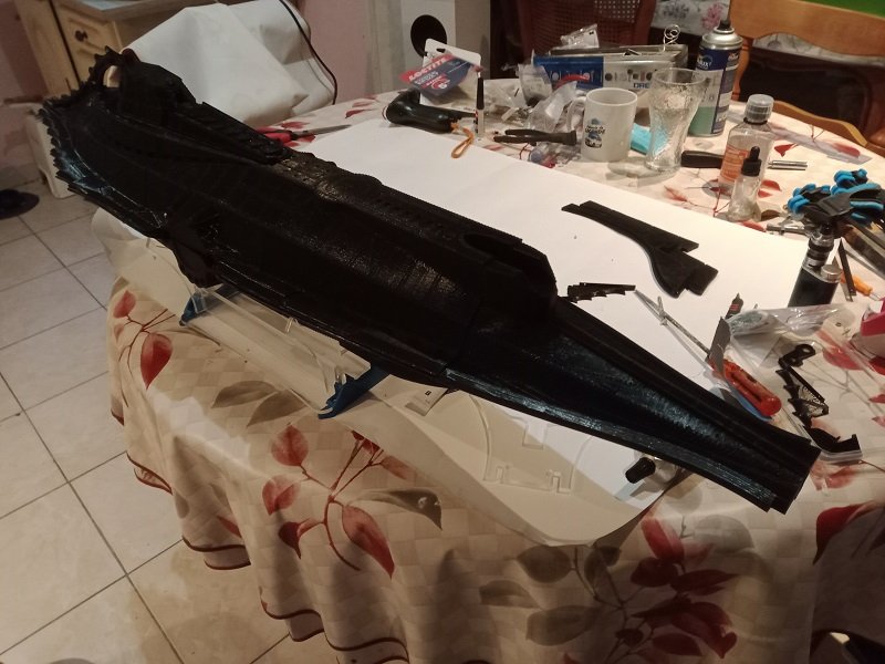

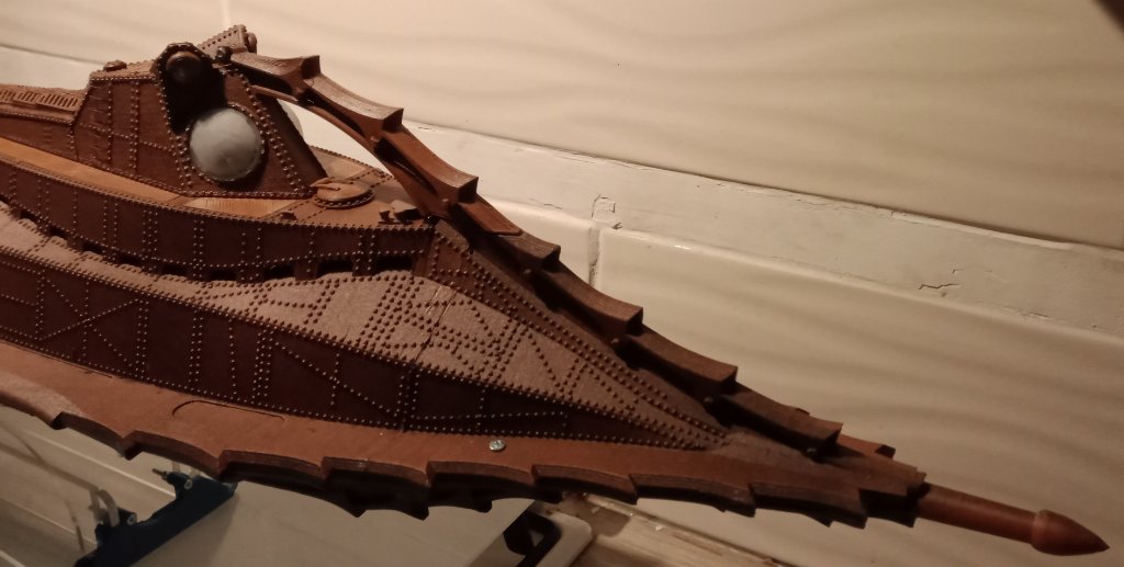

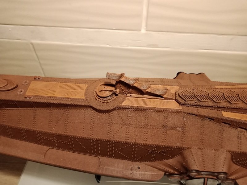

je vous présente ma dernière réalisation, le Nautilus DISNEY au 1/48ème pour une longueur de 1100mm. Il a été imprimé en 3D après de longues séances de modélisation. Il comporte du mieux qu'il peut les nombreux détails du modèle original. Il a été fait en PLA ainsi qu'une partie en résine (pour tout ce qui est verrières).

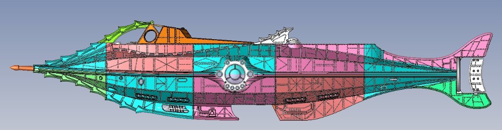

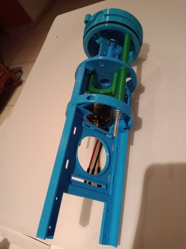

le sous marin présenté est réalisé pour toute sa coque et autres éléments en impression 3D.
Le seul élément que je n'ai pas pu imprimé, c'est le tube de plexiglass qui contient toute la mécanique et l'électronique. Lui constitue la coque étanche.
Les bouchons de ce tube, et les structures internes sont aussi en impression 3D.
Pour construire cette maquette, j'ai du d'abord dessiner l'ensemble du sous marin, rivets compris, en CAO, puis imprimer les fichiers obtenus.
