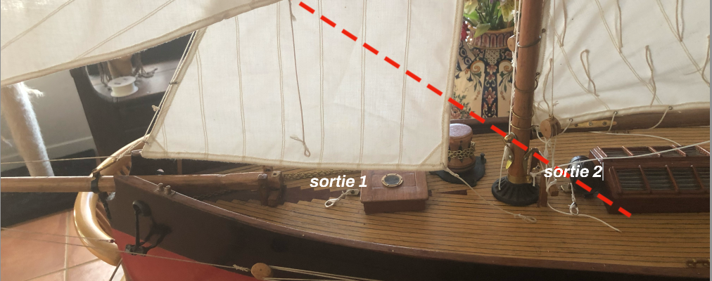

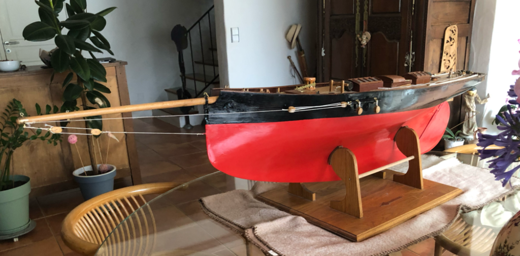

Après de tres longues navigations sur de vrais voiliers y compris sur un vieux gréement (mon dernier bateau) j'ai commencé récemment à m'intéresser à la voile radio-commandée. Un grand ami, animé de mauvaises intentions, m'a permis de me retrouver responsable de l'avenir une superbe maquette navigante du voilier MARIGOLD. Son "Papa" connaît des problèmes de santé et m'a confié son bébé, avec la mission de le faire naviguer. Je vais avoir besoin de conseils d'experts.

Si quelqu'un peut m'aider sur le circuit des écoutes des voiles d'avant de Marigold... je prends :D

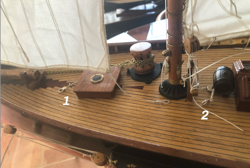

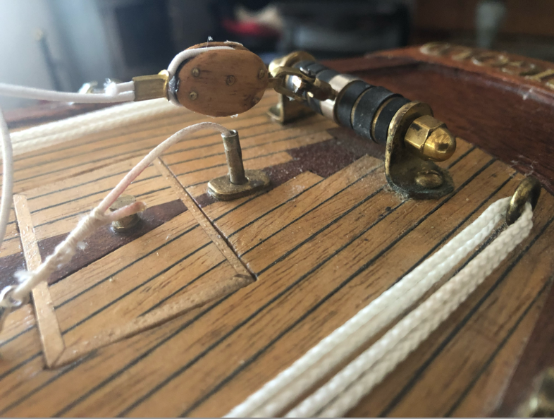

En dehors du servo de barre le bateau est équipé Dun treuil à bras qui semble contrôler deux sorties d'écoutes vers l'avant. L'une d'elle est à l'arrière du mât, l'autre sur la plage avant. Je ne vois pas de circuit fermé.
Les difficultés que j'y vois (en tant que débutant dans la maquette) c'est:
1/ le fait que l'écoute de clinfoc vienne directement vers l'arrière (comment la synchroniser avec la trinquette et le foc?)
2, comme les focs ne sont pas bômés, et la trinquette est à recouvrement, il faut qu'au virement de bord, on les borde de l'autre côté après les avoir laissé porter à contre. Comment fait-on çà?
La grosse poulie à l'arrière de la barre est équipé d'un long élastique? A quoi sert-il?
Je dois avoir l'air idiot avec des question qui vous paraissent simples, mais c'est mon tout début...

le bateau est équipé d'un treuil à bras qui semble contrôler deux sorties d'écoutes vers l'avant...
Et il manque le point de tire à l'arrière pour la grand voile ? Ne serait-ce pas ce point de tire que l'on voit sur la première photo, qui dépasse d'un tube traversant le pont ?
... la trinquette est à recouvrement,...
C'est là que ça se complique sérieusement. Usuellement, les voiles sont commandées comme l'accélérateur : manche tiré vers soi = voiles bordées, manche repoussé = voiles débordées. Pour commander cette voile, il faudrait idéalement deux écoutes servies par deux servotreuils pilotés à partir de la position des autres voiles à travers un micro contrôleur, en tenant compte du bord au vent. Au neutre (autres voiles bordées) les écoutes de trinquette sont relâchées. Vent à babord : les voiles bômées sont relâchées, l'écoute babord de trinquette est relachée, l'écoute tribord suit les autres voiles. Vent à tribord, c'est l'inverse.
La commande du treuil des voiles bômées devant être le double de la valeur absolue de la déviation, à travers le micro contrôleur. (en entrée 1 à 1,5 ms = en sortie 1 à 2 ms. en entrée 1,5 à 2 ms = en sortie 1 à 2 ms).
Facile à écrire mais beaucoup moins à réaliser car il faut rattraper le mou tout en évitant d'emmêler l'autre écoute, limiter la course total, etc.
En général, en voile RC, les élastiques servent à laisser les écoutes tendues pour éviter les emmêlements.
