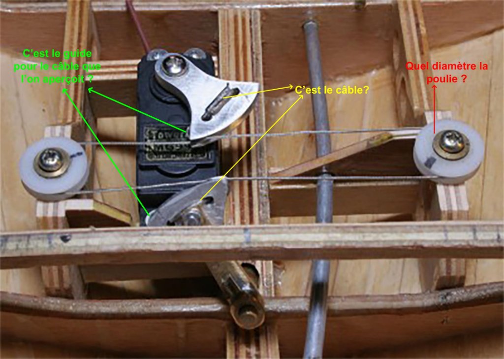

Bonjour jpdes,

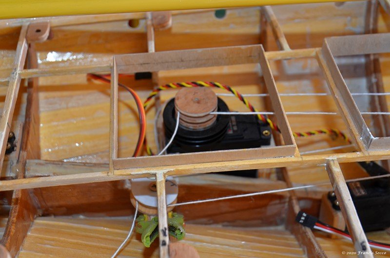

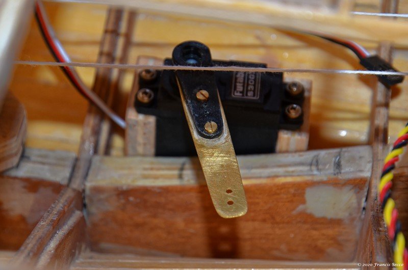

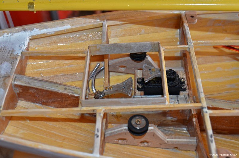

Je ne comprend pas bien le fonctionnement de votre système servo/barre, sur la photo j'ai fléché ce que je ne comprend pas, si vous pouviez m'expliquer plus en détail ces points merci... j'ai vu que vous préconisez du sycomore pour le pont, le sycomore c'est bien de l'érable ? https://micro-modele.fr/fr/erable/3476- ... pe_1_metre
Cordialement.
Francis
Cordialement.
Francis

Comme Jean-Pierre ne répond pas, je vais le faire pour lui.
En vert ; ce sont des secteurs qui permettent de garder constante la distance entre l'axe de rotation (servo ou mèche de safran) et le câble de telle sorte que àa ne crée pas de tension dans le câble. Le câble entre par une pointe du secteur, passe par l'intérieur du bras et ressort de l'autre côté du secteur (sur la partie courbe du secteur, il y a donc 2 brins de câble).
En jaune : c'est le câble comme expliqué ci-dessus. Il peut éventuellement y avoir un tendeur côté servo.
En rouge : le diamètre des poulies n'a aucune importance. il doit être suffisamment petit pour tenir dans l'espace imparti et permettre le remplacement facile du câble si besoin et suffisamment grand pour ne pas infliger au câble un pliage trop important.
Accessoirement, ce montage est particulièrement utile quand l'axe du servo n'est pas parallèle à la mèche de safran.
Le sycomore est une variété particulière d'érable (famille des acéracées, très nombreuse, plus de 150).
Le sycomore (Acer pseudoplatanus) est un bois blanc droit de fil, à croissance rapide et relativement léger.
L'érable le plus connu mais assez peu répandu en France est Acer saccharum qui donne le fameux sirop d'érable et est l'emblème du Canada.
Re: Construction j'hésite entre 3 voiliers
J'ai répondu! Mais sur un autre forum...
En tout cas JiPehel a parfaitement compris et expliqué le système!
Cordialement.
Jean-Pierre.
Cordialement.
Jean-Pierre.
Bonsoir JiPeheL,
Merci pour vos réponses, j'y vois un peu plus clair...
Cordialement
Francis
Cordialement
Francis

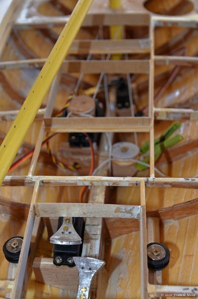

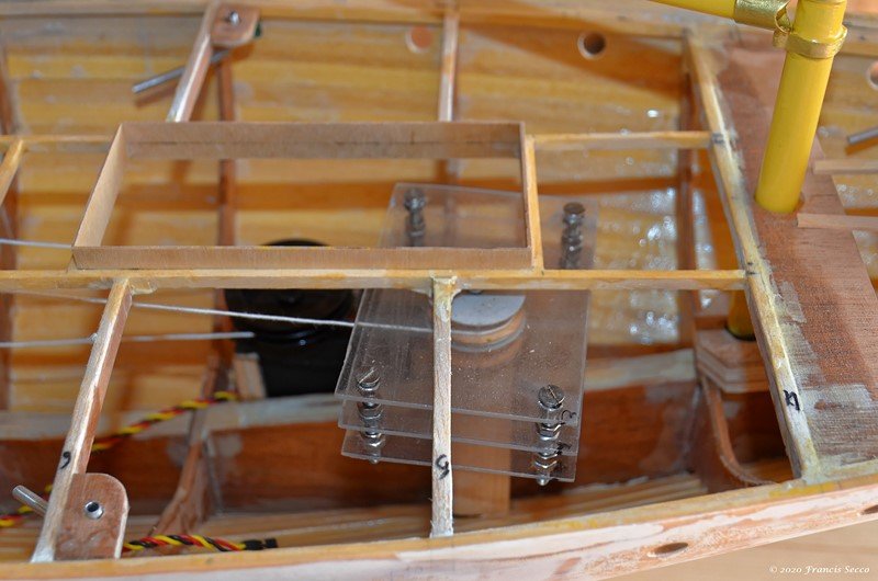

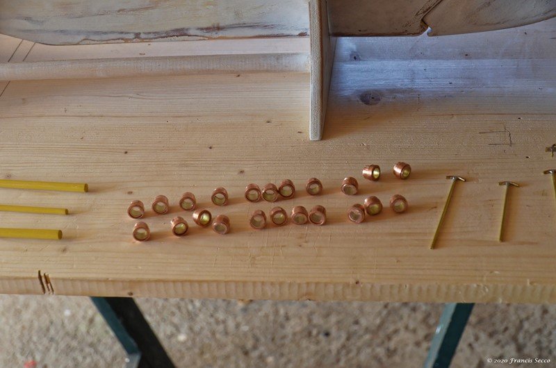

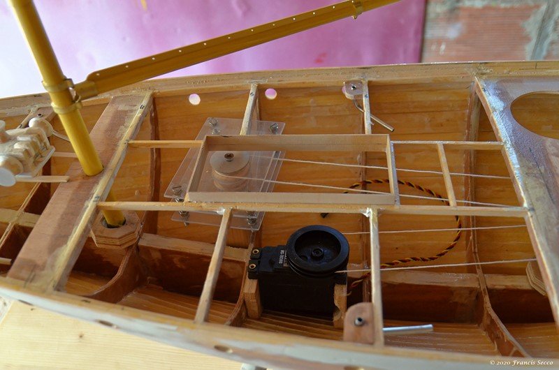

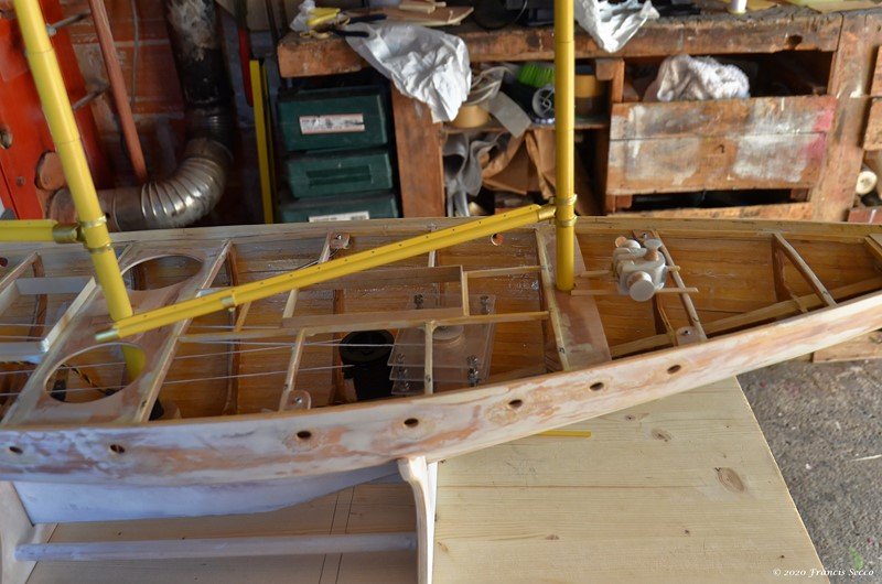

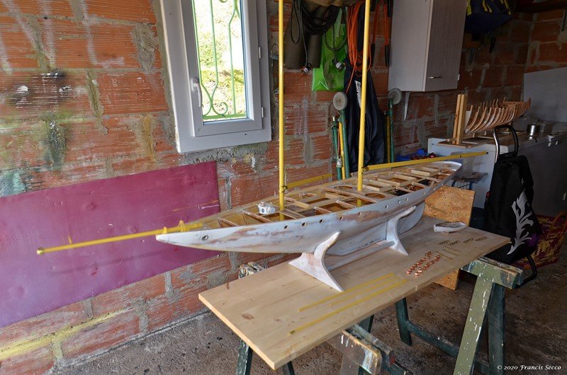

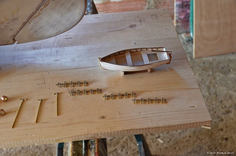

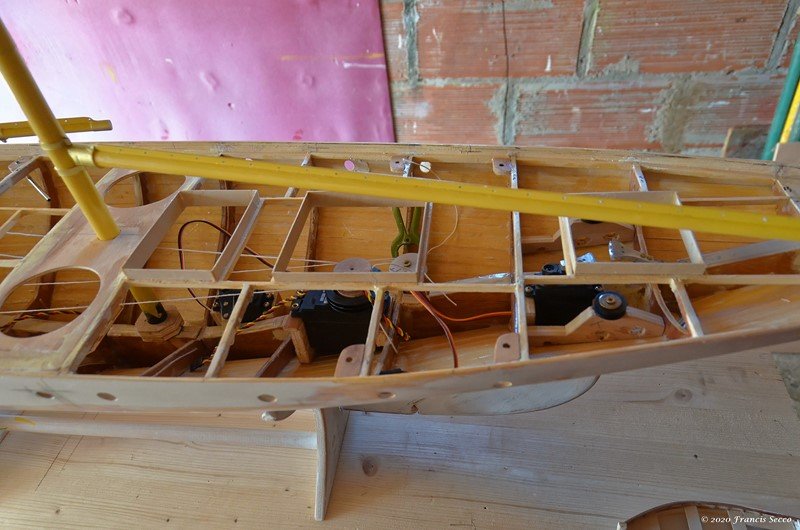

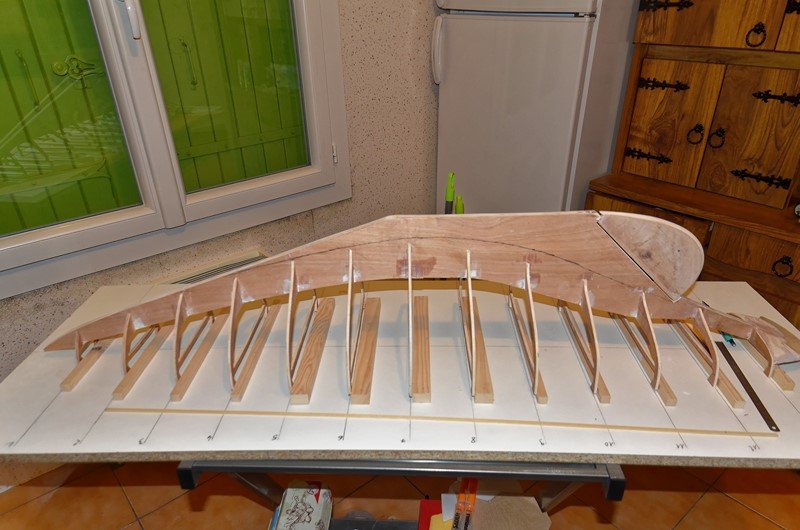

Voici quelques photos de la Goélette Mariette j'avance doucement !!! en parallèle je construis le Langoustier Maryvonne... cette semaine je continue Mariette sur la construction des différents roofs...
Francis
Francis
