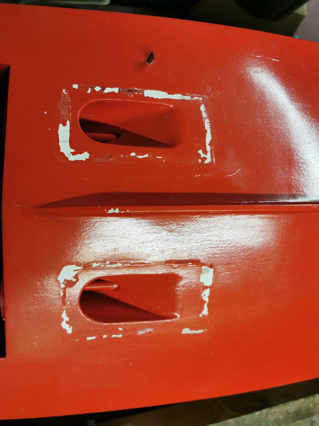

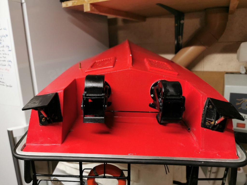

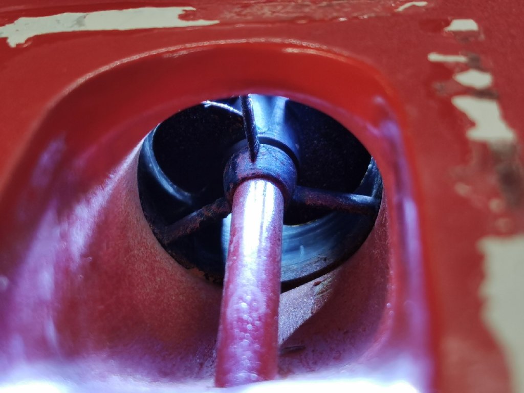

Bonsoir, merci pour tous ces renseignements, je vais donc procéder par étapes.....

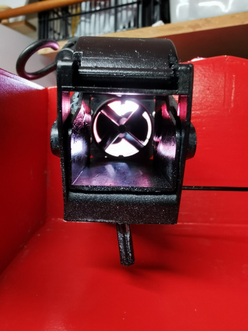

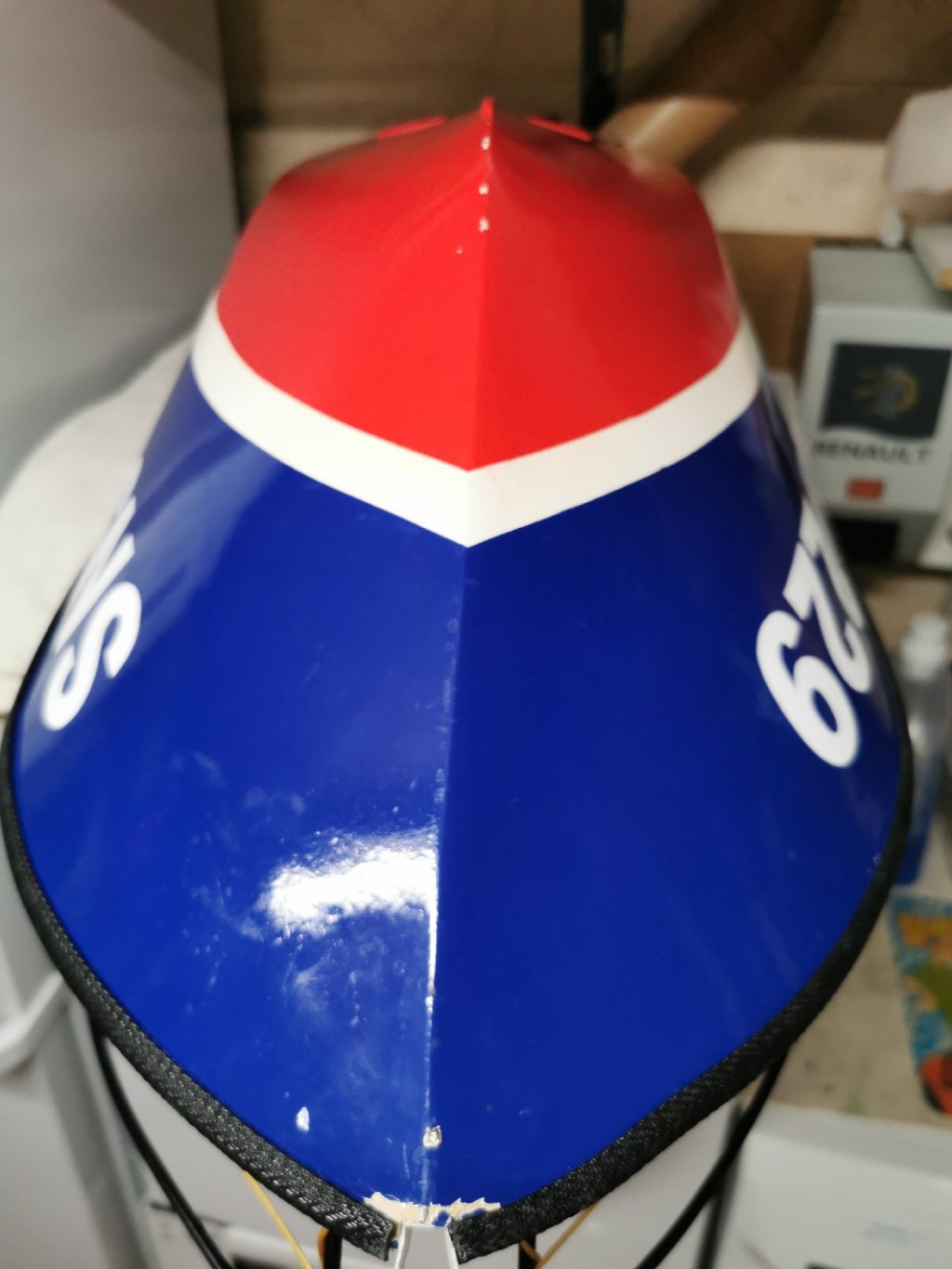

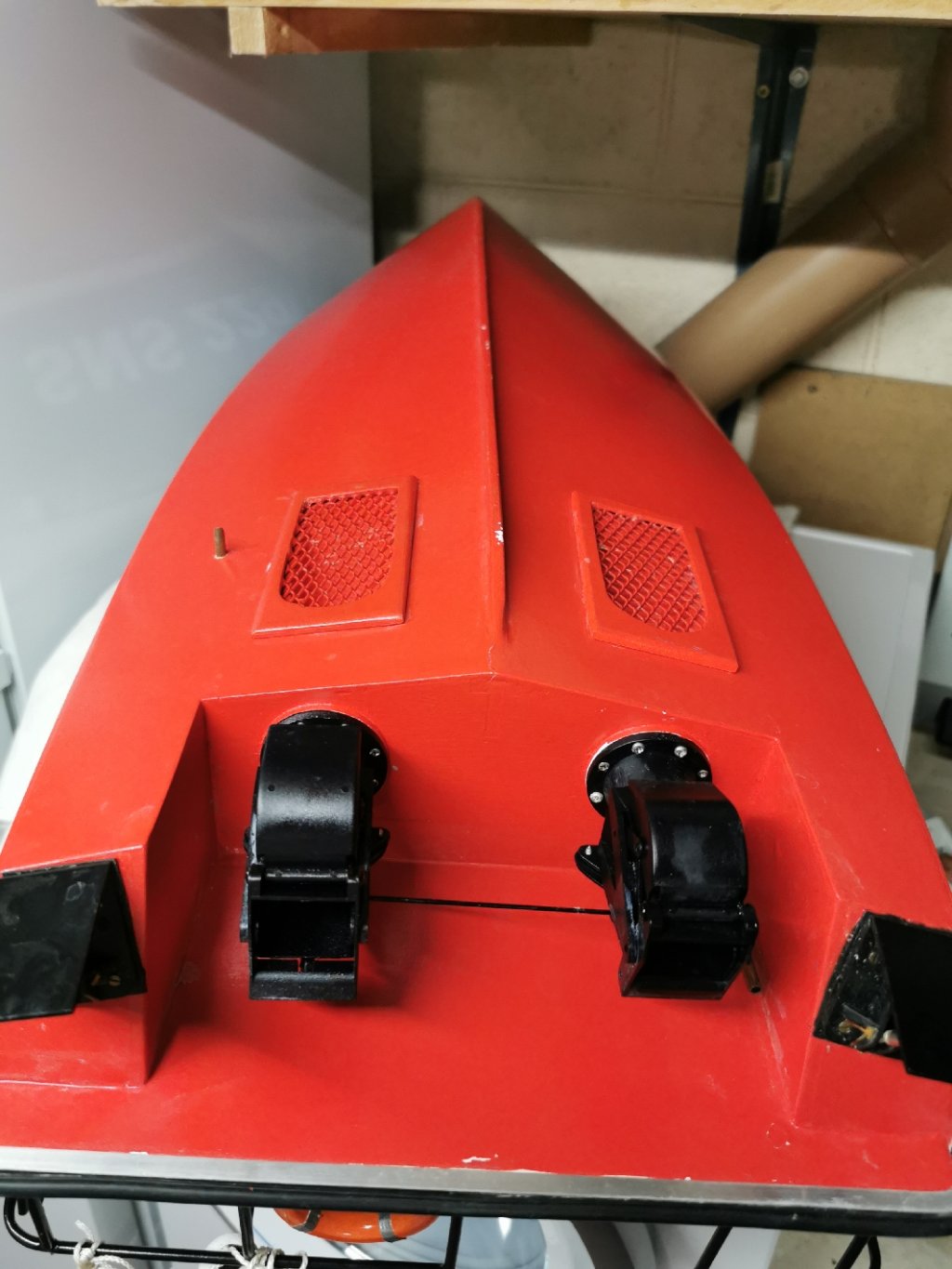

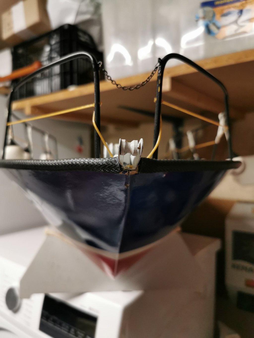

Voici quelques photos de la coque et des turbines, dites moi si il vous en faut d'autres prise différemment....
Dans tous les cas, merci.

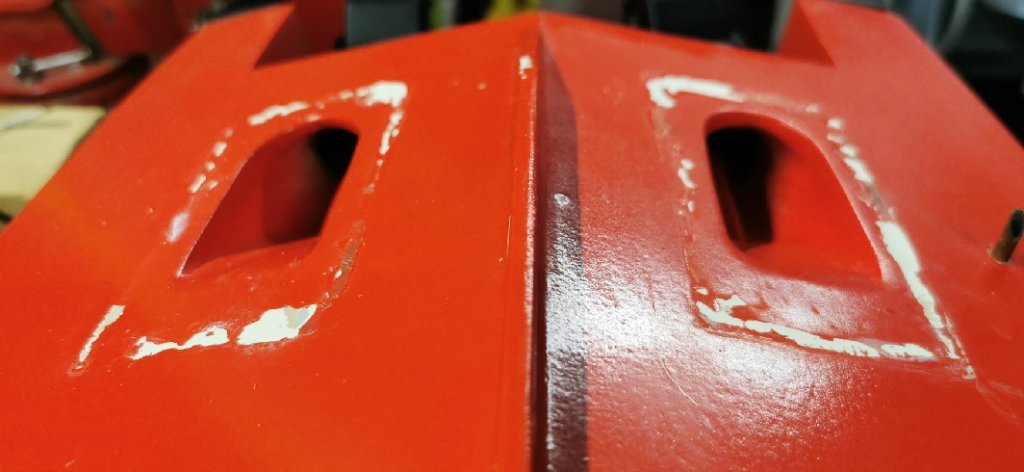

Je vois un problème avec la prise d'eau des turbines :
  • Elles dépassent de la coque et ça crée des turbulences, d’où freinage.
  • Le plus grave : le grillage est beaucoup trop gros et obture trop l'ouverture.
En principe, il n'y a que des barres pour empêcher des débris d'aller dans la turbine. Si vous pouvez supprimer proprement ces grilles, faites un essai sur un plan d'eau propre.

JiPeheL a écrit : 18 nov. 2019, 22:50 Bonsoir.
Merci pour le diag😊 mais ces prises d'eau sont collées, j'ai peur de faire des dégâts.....
Je vais essayer quand même, l'une d'elle à l'air légèrement décollée à un endroit.
Si l'essai est probant, il faut remettre autre chose à la place comme les barres dont vous parliez, je trouve ça dans le commerce ou c'est de l'artisanal, comme les supports moteurs que vous avez fabriqués ?

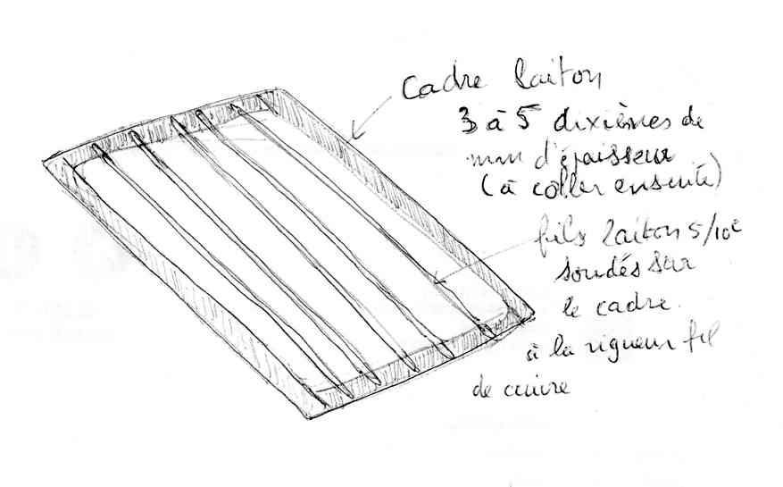

Re: SNS229 de SNS229
Un exemple :
Espacer les fils laiton d'environ 4mm.
Bien évidemment, faire les soudures avant de coller (à l'Araldite).
A défaut de fil (laiton ou cuivre) vous pouvez utiliser du plat de laiton d'environ 3mm de large soudé vertical (sur la tranche). Dans ce cas, éviter de faire un pâté de soudure.

Bonsoir, je n'ai pas fait d'essai mais les grilles ne sont plus.....
Bonne soirée
