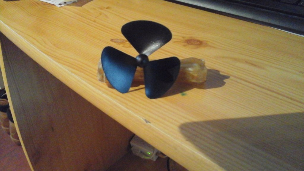

Bonsoirs je voudrai quelques explications si cela est possible au sujet des moteurs,batterie et variateur.C'est au sujet du moteur que j'ai quelques difficultées a savoir sa puissance je n'arrive pas a trouver comment la calculer.J'ai deja poser le tube d'etambot c'est pour prevoir les emplacements
Sachant que la maquette fait long 1060 haut 600 larg 250 echelle 1/50 diametre helice fournie 60mm et 3 palmes quel serai sa puissance moteur brushless et la batterie sachant que je vais mettre la lumiere et les canons a eau
Je vous en remercie a l'avance
Re: Projet maquette bateau navigable
Vous avez déjà acheté le moteur et il serait dommage de ne pas l'utiliser malgré son inadéquation. Il suffit de le réducter au quart, surtout avec une hélice de 60 mm de diamètre... Pour la puissance, je vous ai fourni le tableau des caractéristiques du moteur. Le courant maxi en continu est donné pour 8 ampères donc, sous 6 volts (en fait plutôt 5 avec les pertes), ça fait 40W (P = U x I). Avec une hélice de ce diamètre et sans réduction, soit le moteur ou le contrôleur grille soit le bateau n'avance pas. Si vous voulez changer de moteur pour un brushless, il faut aussi changer le contrôleur et même la batterie car 6 volts, c'est insuffisant pour la plupart des contrôleurs de moteurs brushless, surtout à cause du BEC mais je l'ai déjà dit.
