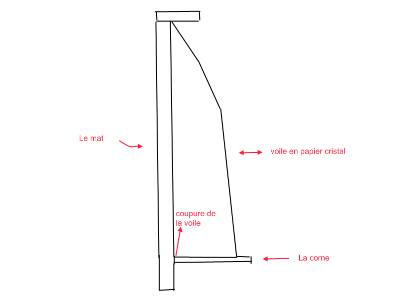

[attachement=0]coupure de la voile benoit.png[/attachement]
- Bonjour,
Voici se qui se passe pour ma voile , elle se coupe au niveau de la corne avec du double face .
J'aurai voulu sa voir comment renforcé au niveau de la corne.
Merci de me réponde.
Benoit. - coupure de la voile benoit.png (12.77 Kio) Vu 14004 fois

Benoit, c'est pas la corne, la corne d'une voile se trouve plutot du coté de la tétière. Certainement que tu as attaché ta voile trop prés de la bôme
Dans ce cas tu attache sur le mat, mais pas sur la bôme, du moins à cette endroit là.

as tu collé les renforts dans les angles comme te l'a indiqué Team Normandy Sail ? Sinon,fait le ! C'est très important.
Sans renforts dans les angles, tes voiles vont passer leur temps à se déchirer.
Il faut le faire sur les deux voiles, la grand voile et celle de devant, le genois sur le dessin de Team Normandy Seal.
Il faut aussi que la découpe de ta voile, tout le bord de ta voile, soit bien net, sans petits coups de ciseaux qui pourraient provoquer des débuts de déchirures.
Bon courage !
Bon courage !

Oui j'ai fixé mes renfort dans les angle
