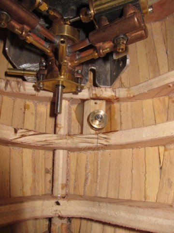

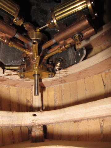

Juste pour le plaisir,présentation des divers éléments dans la coque.

Effectivement, voilà un groupe vapeur très proche de ce que j'ai installé dans le remorqueur Jacques!
Je suis à ta disposition pour tous renseignements...

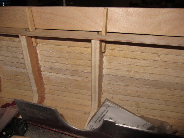

Derniers travaux pour 2012,pose des pavois.

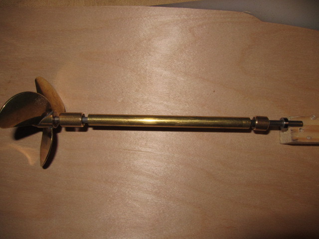

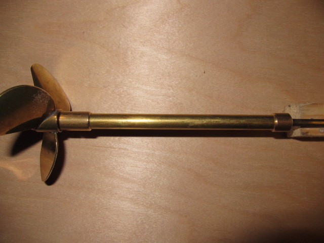

Et quelques photos de l'arbre d'étambot et du support de bati groupe moteur.
Celui-ci a été conçut pour etre facilement démontable.le bati se centre sur un pion à l'arriere( voir photo).le verrouillage a l'avant sera réalisé quand le bati sera terminé.

Une petite remarque concernant l'accouplage: Ne serait-il pas mieux de tailler la partie héxagonale mâle en forme de sphère pour augmenter la possibilité de décalage angulaire? Bien sûr, tout en gardant suffisament de prise sur les 6 pans.

J'ai surement quelques derniers ajustements à effectuer lors du montage final,et je ferai effectivement un semblant de "sphere" sur le 6 pans.
De toute façon le tube d'étambot n'est pas collé pour l'instant et lors du collage je ferai un manchon entre le moteur et l'arbre d'hélice pour que l'alignement soit le plus parfait possible.
le cardan "6 pans spherique" sera un plus.
