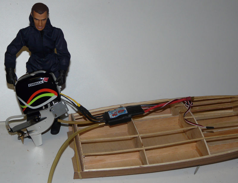

Bonsoir à tous.
La photo du moteur que je compte utiliser a été postée sur le forum MRB dès que je l'ai reçu mais pas encore ici. Voilà qui répare ce manque et permet de juger de la taille du moteur par rapport au pilote et au bateau. Le kV du moteur étant de 3000, c'est un tout petit peu trop pour rentrer dans le "gabarit" de 1370000 (voir l'article de Marc dans MRB 597 ou le site 152VO (en allemand)). Je ne sais pas encore si je vais le remplacer par un outrunner ou un Inrunner mais il ne faut pas dépasser un kV de 2700.
Les travaux en cours consistent en ponçage, enduit, ponçage, enduit, .... et peinture de la coque. Ensuite, avant de coller le dessus, il faudra prévoir tout l'agencement de l'électronique : le servo de direction trouvera sa place horizontalement sous le volant de telle sorte que les câbles sortent par le haut du disque (tambour). Le volant pourra éventuellement être animé par friction sur la poulie.
A l'origine, je pensais mettre la batterie sous le pilote mais ça pose un problème d'équilibrage (CG trop arrière) et de place (épaisseur de l'accu pour capacité > 2650 mA/h) Ce sera donc l'ECU qui trouvera sa place sous le plancher. Du coup, les "quilles" latérale n'ont pas besoin d'être autant écartées ni aussi hautes (à corriger en version 2). L'accu passera devant le servo de direction, en travers.

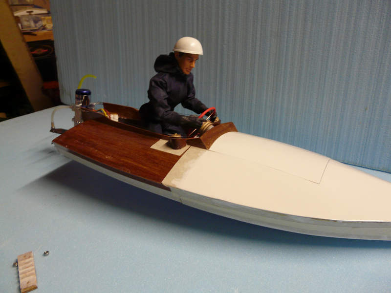

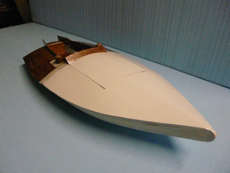

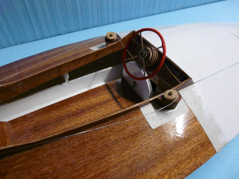

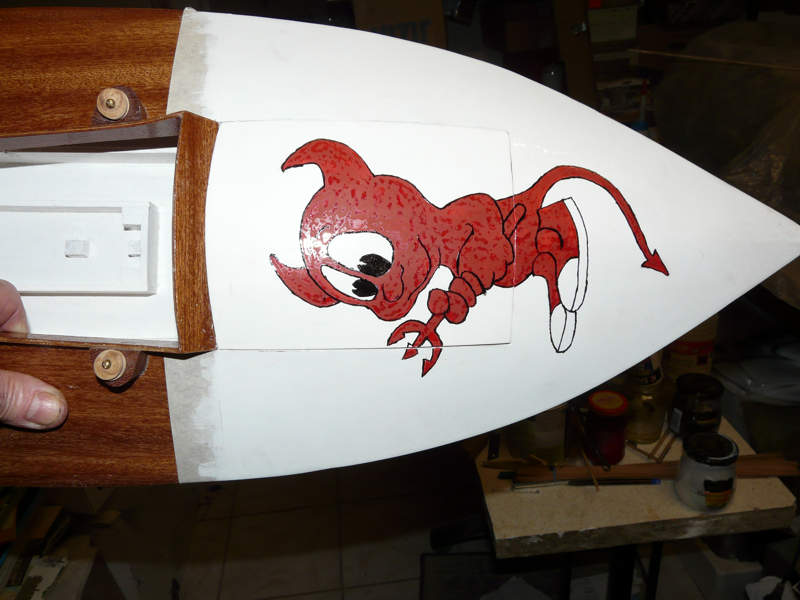

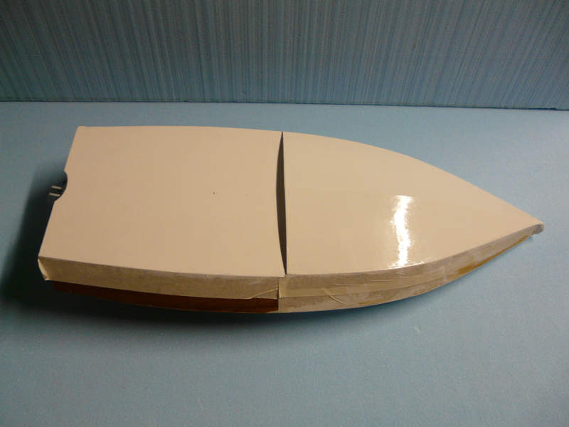

Mon 152 VO n'a pas avancé aussi vite que je l'aurais voulu. Il est presque prêt à naviguer mais malheureusement, j'ai tellement bien rangé les décalcomanies 333VO que je ne les retrouve plus, ce qui va me donner l'occasion, tant voulue par mon épouse, de ranger mon bureau.
Outre les décalcomanies, il reste encore à faire la liaison entre le compartiment ESC (entre les jambes du pilote) et la batterie via un coupe circuit, fabriquer et poser une manette de gaz et divers accessoires (poignées sur la coque, finir le casque, gilet de sauvetage).
Les photos suivantes datent un peu mais montrent la manière dont j'ai construit ce modèle, assez différemment du kit proposé par Aero-Naut (dont la réalisation va paraître dans le MRB du mois de mai) et, en principe, bien plus facile à régler.
Si vous voulez construire ce bateau, n'hésitez pas à poser vos questions ici. Il n'est pas exclu que je mette a disposition des plans soit à l'occasion d'un article dans MRB soit directement sur ce site. Il y aura quelques modifications des plans actuels suite à cette construction pour faciliter le montage sans chantier (directement "en l'air").

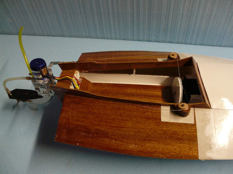

Bonsoir tout le monde.
Enfin, il navigue
. Après quelques tests (vendredi 13 le soir
) dans l'étang près de chez moi et une belle panne (par bêtise (*)) qui l'a fait rester plus d'une heure et demi à "faire trempette", il s'est avéré que fixer le moteur directement sur le tableau arrière en bois n'était pas judicieux : le tableau étant dans l'eau, celle-ci s'infiltre par les vis et la première couche de CTP s'est décollée. Il s'est également avéré que le moteur était trop haut (grosse cavitation au démarrage).
J'ai gardé le moteur dans sa configuration d'origine (3000kV) et utilisé un accu 2S : la vitesse m'a paru déjà assez importante mais reste à mesurer.
Pour le tableau arrière, je l'ai refait en alu de 3mm. Il est collé (araldite) et vissé (inox) dans le CTP du tableau arrière. Le moteur est vissé dans des trous taraudés dans l'alu. Le bas de la partie fixe de l'embase est à ras du fond (sauf l'épaisseur de ce fond, 1,5mm).
C'est donc avec le bateau modifié mais pas tout à fait terminé (manque toujours coupe-circuit, manette de gaz, gilet de sauvetage, habillage moteur) que je suis allé à Luisant ce dimanche 15 pour la journée de navigation (remarquablement) organisée par le LAC_modélisme_naval.
Les bateaux rapides n'étaient autorisés à naviguer que de 12 à 14h, et le casse croute (très bien) ayant duré assez longtemps, mes essais ont été écourtés et personne pour tenir la caméra. Plusieurs modélistes étant intéressés par les évolution ( c'était le seul 152VO parmi environ 200 modèles), j'ai quand même fait une (très) courte navigation dans l'après midi mais comme vous pourrez le constater sur la vidéo (que nous devons à un sympathique membre du MNR (Rouen), il y a avait foule sur l'eau et les possibilités de vitesse étaient limitées. Je ne suis donc pas allé à fond (il va au moins 2 ou 3 fois plus vite que sur cette vidéo).
Juste une remarque : en virage, l'axe de rotation du moteur étant dirigé le haut vers l'arrière, l'hélice se rapproche de la surface et tend à caviter (brasse de l'air) et la direction n'est plus assez efficace. Ce problème affecte également les hors bord grandeur. Il faudra descendre légèrement le moteur et moins incliner l'axe de l'hélice (rendre plus vertical l'angle de rotation du moteur) quitte à avoir un peu plus de trainée. Je dirais même qu'il ne faut pas respecter le plan d'origine : incliner beaucoup moins, voire pas du tout, le support de moteur car celui-ci possède déjà une inclinaison par construction.
