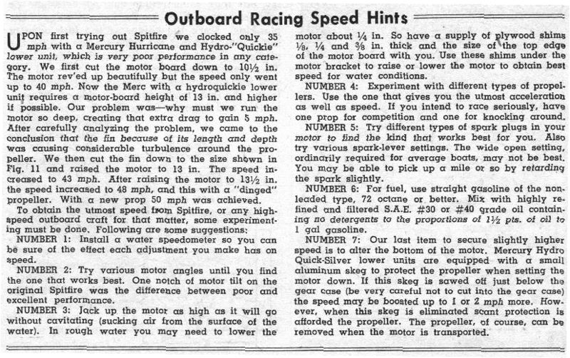

En ce qui concerne la position du moteur, j'ai donné des indications dès le 16 septembre d'après ce qui est conseillé pour le bateau "grandeur" : pour nous, la plaque anti-cavitation doit se trouver entre 2 et 5 mm au dessus du fond, ce qui revient à avoir l'hélice presque au ras de la surface. Ils indiquent également que l'inclinaison a une très grande importance.
Je peux traduire pour ceux qui ne maîtrisent pas l'anglais.
Dans notre cas, le support de moteur n'a pas à être reproduit à l'identique sauf, éventuellement, pour l'esthétique. Nos moteurs ne sont pas fixés par presse, comme les vrais (ce qui permet de régler la hauteur par des cales sous la presse), mais par vissage ou boulonnage. On voit d'ailleurs très bien les inserts sur la photo de l'Atomite de Jo_S. Il faudra donc se débrouiller pour faire un support qui donne grossièrement l'inclinaison souhaitable (13° d'après gema), laquelle sera ajustée en hauteur et en inclinaison par les trous oblongs du support moteur.
