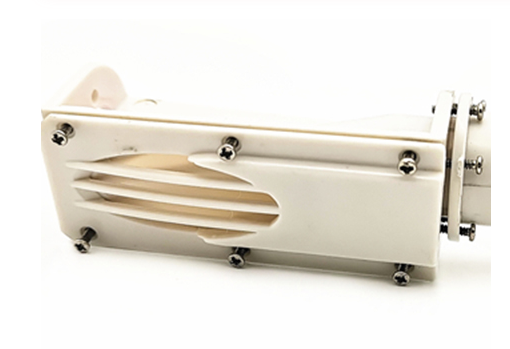

Voilà à quoi ça ressemble pour une produit vendu dans le commerce (et qui marche bien) :
Re: SNS229 de SNS229
on vois bien sur cette photo, qu'il y a une écope pour diriger le flux vers l'entrée de la turbine. Ce qu'il n'y a pas sur la coque du bateau présenté. (coque lisse)

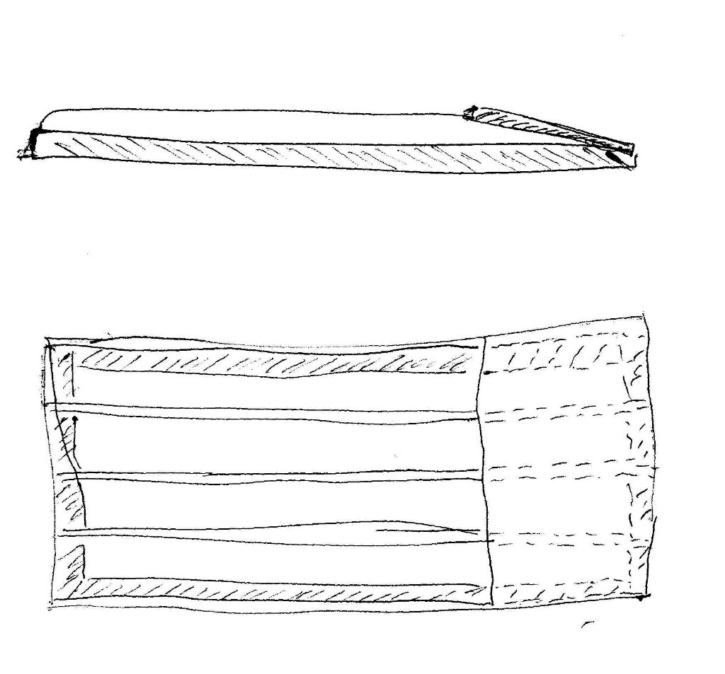

gema1831 a écrit : 26 nov. 2019, 09:54 on vois bien sur cette photo, qu'il y a une écope pour diriger le flux vers l'entrée de la turbine. Ce qu'il n'y a pas sur la coque du bateau présenté. (coque lisse)
Une possibilité pour créer une écope?
Sachant que je dois fabriquer deux grilles en laiton(sur les conseils avisés de JiPehel), je pourrais peut être y intégrer une écope......
A vos crayons😁
Je ne pense pas qu'une "écope" soit indispensable mais je ferai quand même un croquis ce WE.
Bien, voilà le croquis (*très*) vite fait pour donner l'idée générale.
