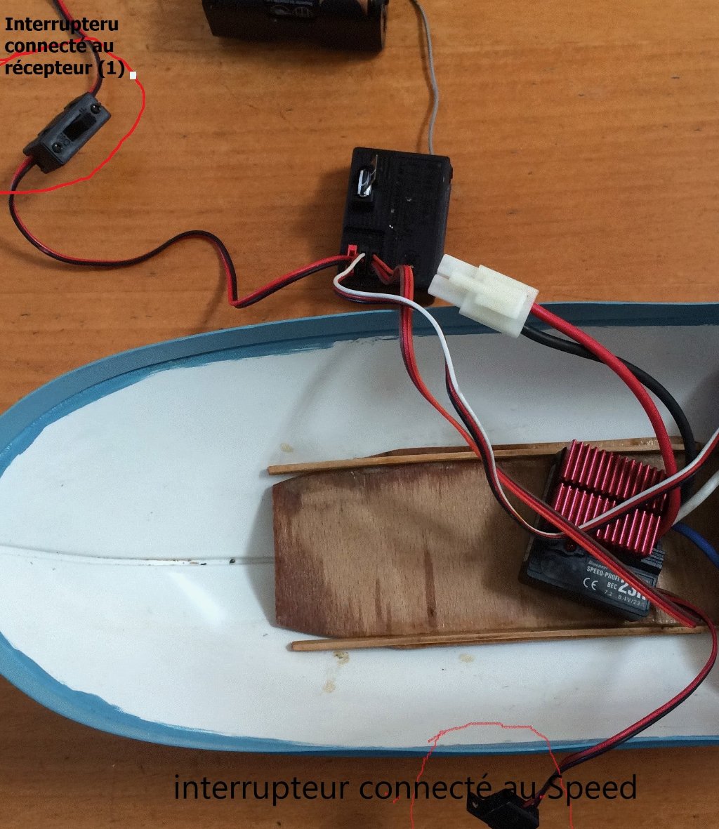

Bonjour JP,
Merci encore de votre patience.
Je viens de regarder plus précisément l'ensemble du circuit et... gloups, je suis perdu :(
je m'explique avec une photo
Je commence à avoir mal à la tête :lol:
En fait,le porte-piles alimente l'ensemble et après test, le bateau fonctionne même sans brancher la batterie qui va sur la prise Tamiya.
J'ai l'impression que c'est une sécurité pour pouvoir ramener le bateau en cas de défaillance de la batterie, mais en fait je n'en sait rien.
Je ne vois pas bien à quoi sert, l'interrupteur qui est en bas de la photo, peut-être pour switcher l'alimentation du porte piles et alimenter via la batterie.
Indication, si je le mets sur OFF, avec uniquement le porte piles et sans la batterie, le moteur ne fonctionne plus.
Si le porte piles et la batterie sont connectés, le mettre sur ON ou OFF ne produit rien et tout fonctionne.
Si je branche l'interrupteur qui va sur le porte-fils sur la batterie, cela devrait fonctionner, mais du coup celui qui est sur le speed me sert à quoi?

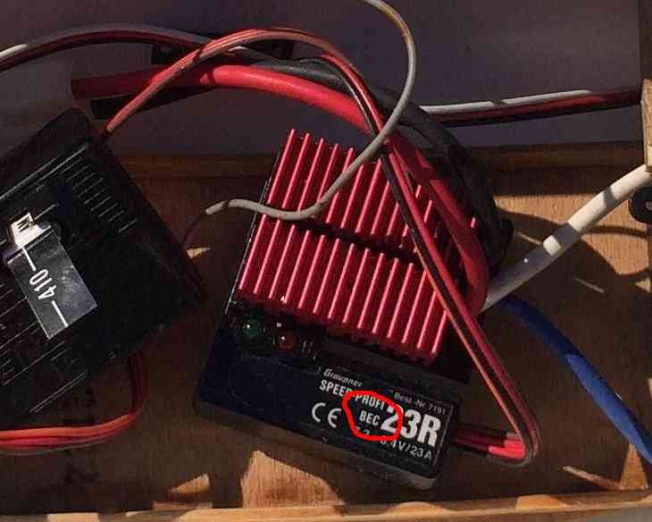

Je confirme, le porte-piles et le fourbi qui va avec ne sert rigoureusement à rien et c'est même heureux que rien n'ait grillé en mettant les deux en même temps. Votre contrôleur Speed dispose d'un BEC (Battery Eliminator Circuit) et il alimente parfaitement le récepteur et le servo (et éventuellement vos LED) :
IMG_1760 (3).jpg (75.56 Kio) Vu 15767 fois
Il est donc parfaitement normal que tout fonctionne quand l'interrupteur du porte piles est sur "OFF" et quand l'interrupteur du contrôleur Speed (en bas sur votre photo)est sur "ON". Il sert à couper l'alimentation vers le récepteur et concomitamment le fonctionnement du moteur = place le contrôleur en veille quand il est sur "OFF".
En fait c'est l'inverse qui se produit, qd l'interrupteur du porte piles est sur OFF rien ne fonctionne, même si je mets l'interrupteur du contrôleur sur ON.
Lorsque l'interrupteur du porte piles est sur ON, si je met l'interrupteur du contrôleur sur off cela arrête juste le fonctionnement du moteur, mais le servo lui continue de fonctionner.
Donc par déduction, le branchement actuel du porte piles via le récepteur alimente tout.
Je vais donc éliminer le porte piles et brancher l'interrupteur, qui aujourd'hui vient du porte piles et qui alimente le récepteur, directement sur l'épissure via dominos que je vais réaliser sur la batterie, comme vous me l'avez conseillé.
pfuuiii :)
Suite au prochaine épisode.
Merci

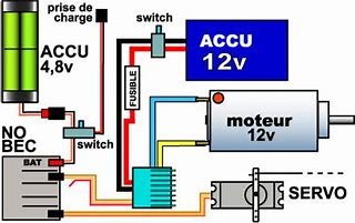

J'ai retrouvé ce schéma sur le site navi modélisme, c'est exactement le schéma que j'ai sur mon bateau.
Branchement RC.jpg (17.42 Kio) Vu 15735 fois
Seule différence, je n'ai pas de fusible ni de switch sur le + qui va à la batterie, ou bien le speed en possède t-il un intégré.
Ce bateau a tout de même toujours fonctionné dans cette configuration et le moteur ainsi que le servo fonctionne toujours, j'ai fait un test hier dans ma piscine, allez comprendre...
Coup de bol ou technologie allemande très résistante :)
On va y arriver :)
Re: Restauration remorqueur Pollux de Graupner
Vous remarquerez que sur votre schéma, le fil rouge venant du contrôleur est coupé... pour ne pas utiliser de BEC, si toutefois le contrôleur en est pourvu. Encore que la représentation est mauvaise puisque l'ordre normal est marron (masse), rouge (+5V) orange (signal) ou noir, rouge, blanc.
