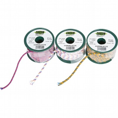

c'est ce type la de polyamide ?
, pour mon voilier
- Bonjour,
c'est ce type la de fil polyamide, pour mon voilier ? - zoom_asset_19203595.jpg (29.19 Kio) Vu 13832 fois

ce type de fil c'est pour fixé les voile au mat ?
La je ne c'est vraiment pas

NON, ça c'est du "Bout"!!

Je pense qu'il faudrait que tu définisse et que tu sépares tes demandes pour mieux comprendre ce dont tu as besoin:
- fil pour la fixation des voiles sur le mat, la bôme et l'etai
- fil pour le haubanage (maintien du mat)
- fil pour la manoeuvre des voiles ( les écoutes)
Fait tes demandes clairement une à la fois.
Les images que tu presentes, c'est de la cordelette tressée de 4mm de diametre, rien à en faire sur ton modele.
Le fil dont te parle Team Normandy Seal c'est du fil fin polyamide, genre fil de peche en nylon ou fil pour collier de perles.
C'est pour faire des anneaux pour la fixation au mat et pour "coudre " la voile sur la bôme
Un petit lien pour voir de quoi il s'agit:
http://www.leguide.com/sb/leguide/reche ... 090801.htm
Re: Idée de voile et comment la fabriquer
Bonjour Benoît
" fil " pour tenir le mât : Haubant, étai et pataras
En câble acier inox de 0,8mm de diamètre et enrobé de plastoc.
" fil " pour tenir les voiles sur le mât et les bomes :
En polyamide de 1 mm de diamètre.
" fil " pour commandés les voiles : écoutes.
En Dacron ou Spec tra de 0,4 mm (incassable sur mon IOM)
À pif
À pif

Une petite idée pas chere pour le cable acier inox si tu as un budget serré:
Tu prend un cable de frein de velo chez Decathl... pour pas cher, tu coupe les deux bouts et tu le défais proprement, assez facile, et tu récupères celui qui est au centre.
Ça te fait environ 2 mètres de câble fin très souple et qui ne craint pas trop la flotte. Pour le fixer, tu fais une petite boucle au bout que tu ligatures ou que tu serres avec un ( ou deux) petit anneau en métal.
Effet garanti ! C'est propre et ça tient bien !

Rayon "peche" de chez Décathlon, fil à bas de ligne plus "sliver" pour faire les sertissage. En fouillant dans ces rayons, il y a des dizaines de petits matériel idéal pour le modelisme naval. Mais ceux de notre génération savent faire travailler leur tronche, et n'attendent pas que ça tombe tout roti dans le bec!!! Et encore dans ce cas pour les d'jeuns il faut leur macher.
