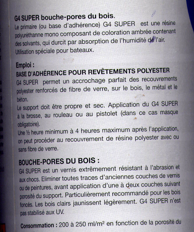

Le G4 est un excellent primaire d'accrochage pour le polyester sur du métal. Il est fait pour ça.

Re: Le springer
Bonsoir Albertus.
On doit pas avoir la même version de G4... ;)
Et effectivement, il y a eu un changement, au moins dans la présentation du bidon :
A gauche, l'ancienne présentation et à droite la nouvelle (bidon pas encore entamé).
Il est clair que ce produit n'est plus présenté maintenant comme un vernis mais comme une base d'adhérence.
J'ai eu quelques soucis avec ce produit il y a déjà quelques années (peut-être 20 ans) quand j'ai eu l'idée malencontreuse de vernir le portail de la propriété avec. Il s'est mis à foncer puis, au bout de quelques mois, peler et j'ai eu un mal de chien à décaper ce qui restait car les produits de décapage de vieilles peintures n'agissaient pratiquement pas. J'ai dû tout poncer à la ponceuse à bande.
En ce qui concerne le polyester sur le bois (peuplier et acajou), je n'ai d'expérience que pour les bateaux modèle réduit et je n'utilisais pas de G4 à l'époque où je "polyesterisais". J'ai encore ces bateaux (depuis près de 50 ans) et je n'ai jamais eu de décollement. Par contre, j'ai "polyesterisé" sur de l'acier, pourtant bien décapé et dégraissé, et là j'ai eu des décollements à la fatigue. l'adhérence était relativement faible. C'est à cette occasion que j'ai découvert le G4 (fin des années 60) et que je l'ai appliqué comme primaire d'accrochage. Et là, ça tenait bien sur l'acier. Je l'ai aussi utilisé avec succès pour réparer des canalisations en fonte fissurées. Je n'ai encore jamais utilisé le G4 sur d'autres métaux non ferreux.
Maintenant, j'utilise plutôt le verre/epoxy pour le recouvrement des coque en bois et je réserve le verre/polyester à la confection de pièces en moule.
Sur l'étiquette de la nouvelle présentation :
Il est maintenant précisé que c'est un bouche pores du bois et une base d'adhérence pour bois, métal et béton.
Il n'est plus du tout fait mention de son utilisation en vernis (je n'ai pas dû être le seul à avoir eu des soucis) et il est bien précisé qu'il n'est pas stabilisé aux UV (voir plus haut les déboires avec mon portail).
