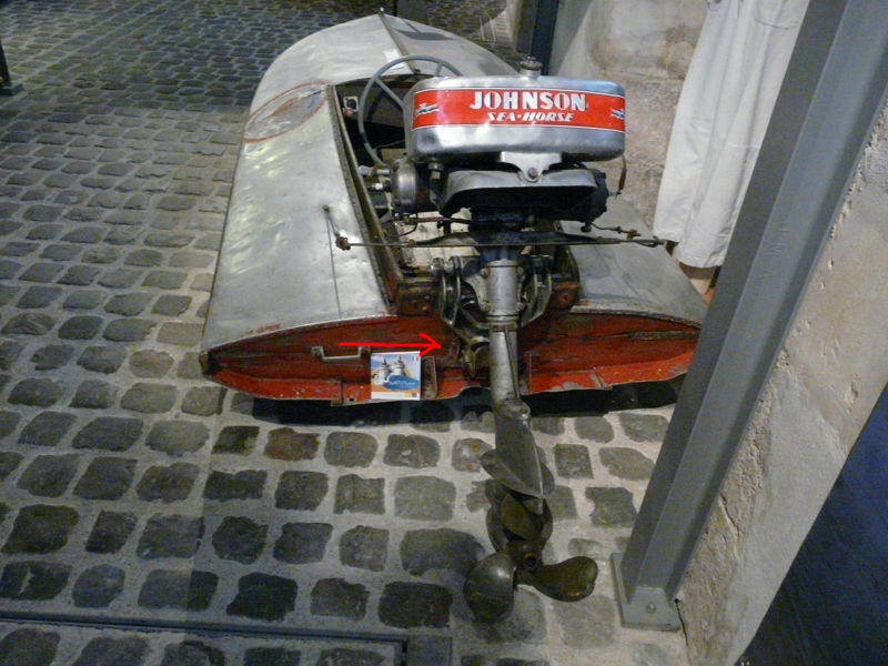

Re: VO 152 Atomite Prime
Désolé de te contredire, gema, mais les vrais bateaux de course de ce type ont un trim, certes élémentaire, mais réel. Il s'agit d'une cale réglable plus ou moins épaisse vissée contre le tableau arrière (au bout le la flèche rouge). D'après un responsable du musée où j'ai pris cette photo (peut-être un futur modèle ? ;) ), c'était réglé en fonction du poids du pilote et de l'état du plan d'eau (pilote plus lourd = cale plus épaisse et plus il y a de vagues et plus c'est incliné vers le bas : diminution de l'épaisseur de la cale).
Oui, oui, JPL,
Il y a bien un réglage possible, mais pas en navigation!!!
Le calage est établis dès le départ comme tu dis, suivant l'état du plan d'eau
Gema
